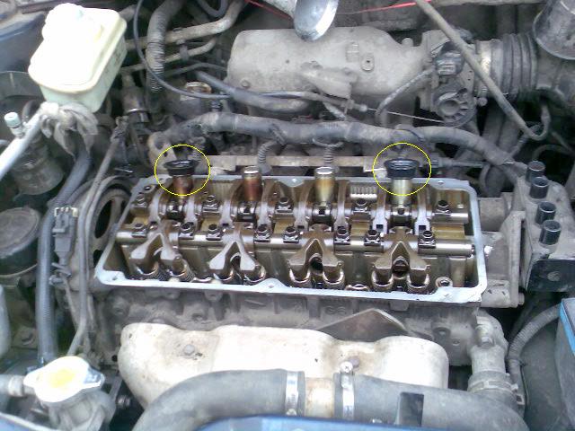

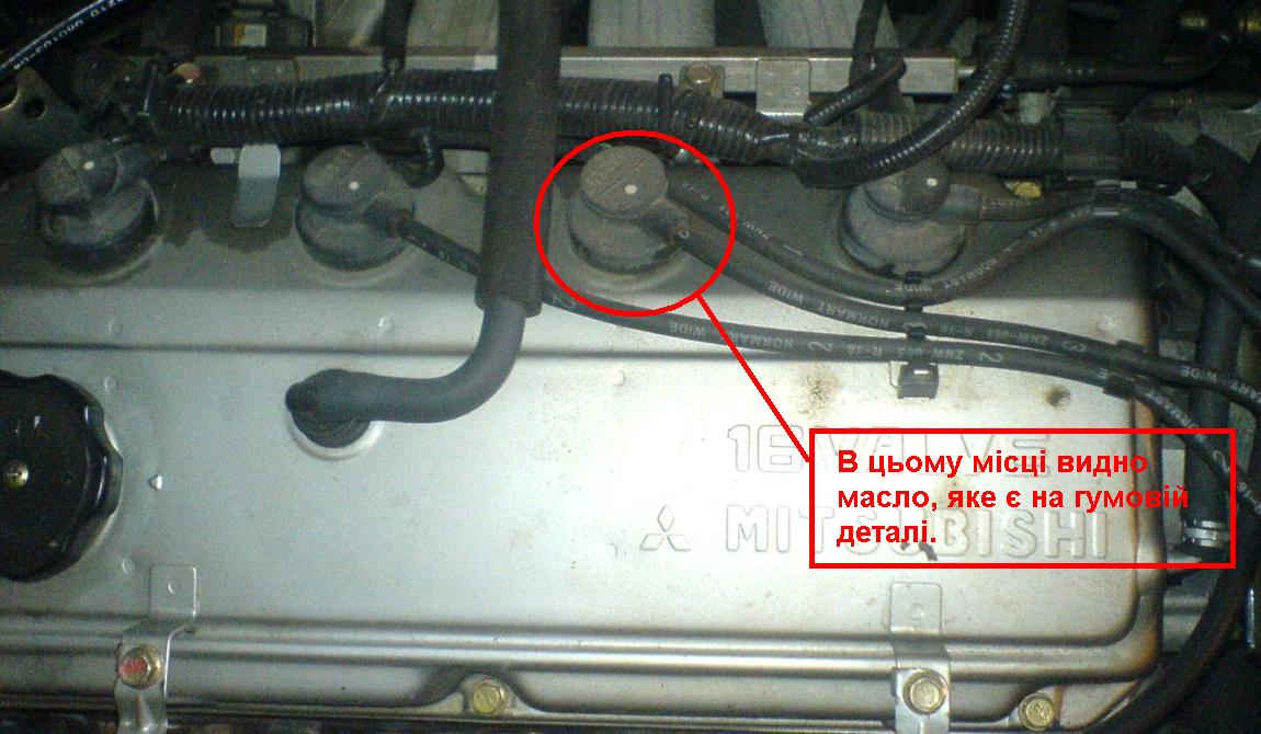

Питання в мене після пробігу десь приблизно 200-300км. на моторі зявляється легенький шар масла але тільки на правій його стороні.... помітив що ці плями масляні ідуть вроді зі свічок автомобіля. Фото додається:
Питання чи це нормально ? Пробіг авта 3900км.
І наступне фото в збільшеному форматі.

Может у тебя там свеча не докручена? :D

Andriy_Tiggo
Провідав би ти сервісменів, доки на гарантії, і подивився б як раз, як свічки знімаються. Є там звідки маслу взятись, може й свічки вже в ньому купаються. Клапанну кришку треба підтягувати. Можеш і сам, але не перестарайся, не до упора, бо там м'яка прокладка. А перед тим, як надсвічники знімати, покрути їх туди-сюди :?

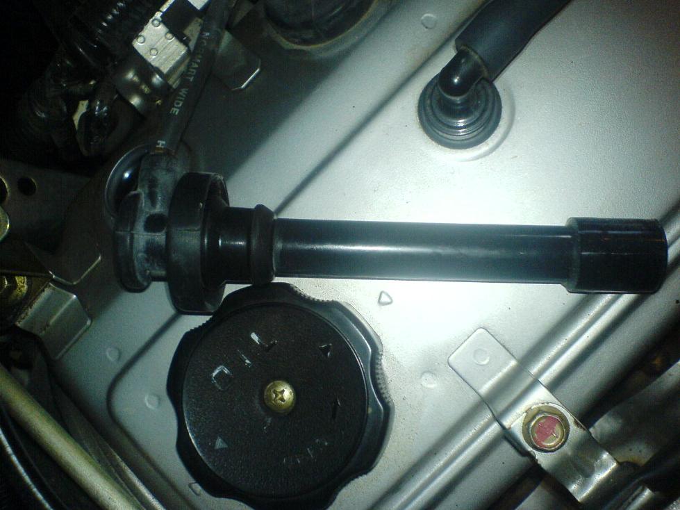

Так свічі знімати й не треба. Зняти спочатку контакти на катушці, бо провода не дадуть витягнутити надсвічники, а потім і надсвічники. Масло пропускає зверху ущільнювач між клапанною кришкою та свічним колодязем :?

Щойно витягнув одну і другу надсвічну штуку... вони повністю сухі але там де з самого верху є резинова прокладка, в ній може і пропускає так як ви і кажете. Дотягнути головку я можу, але машина на гарантії на одному з болтів є фарба (мітка) що головка не відкручувалась. Хіба дотягнути ті болти на яких фарби нема, пропускає тільки права сторона якраз там де мітка але є і інші болти, різьба стандартна то вже завтра крутити буду легенько з чуттям якто кажуть.

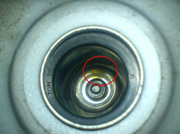

Відкрутив всі свічки і подивився на сальники... там сухо і комфортно, навіть ватним тампоном протягнув крім грязі там нічого нема... масла не видно. Фото робив телефоном і в гаражі тому чіткості дуже нема, треба було на дворі зробити але зараз сніг внас падає - зима продовжується.
Докрутив болти на головці вони дуже легко крутились таке враження що їх можна руками було закрутити.... всі не закрутив бо на двох є маркер з фарби.
Але коли я посвітив всамий низ горловини де є свічка побачив там декілька краплин моторного масла в самому низу але просочування не в тому місці де головка а в корпусі тобто аж самого краю на фото це видно.
Це допустимо чи краще на сервіс їхати? Я головку підкрутив болти були недожаті, може тампоном вимакати масло і поспостерігати чи буде і надалі підходити масло. В кожній свічці є трошка масла 2-3 краплі.

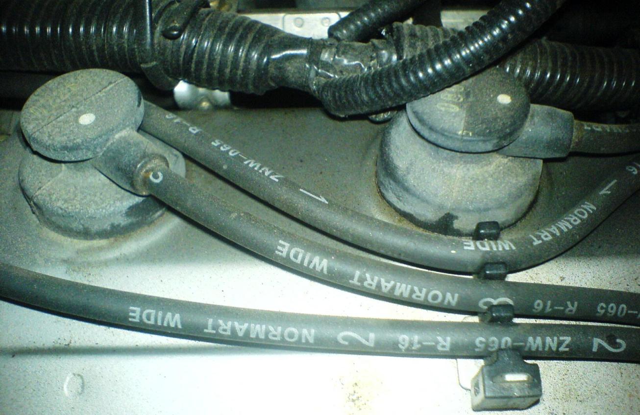

Масло сочится изнутри между сальниками свечных колодцев и клапанной крышкой при неплотном её прилегании. На фото Андрия четко видно, что масло стекло по надсвечнику. Но и крышку тянуть до упора или слишком плотно нельзя, пробковая прокладка мягкая и может повредиться :?
п.с. Ещё бывает, что надсвечники от полной посадки увильнуть норовят. В таком случае их конусную часть и отверстие в крышке щедро мажем солидолом, вставляем на место и принудительно дожимаем резким нажатием до смачного прихлопа :?
