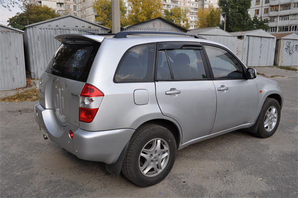

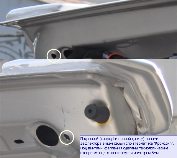

Дошли наконец-то руки до установки дефлектора. Самое сложное было - решиться сверлить заднюю дверку. Потом, оказалось, что красить из баллончика тоже непросто. Но по порядку.
1. Разметка центров отверстий.
Прикладываем дефлектор и примерно запоминаем вылет его лап крепления (они на 5-7 мм шире дверцы). Разминаем пластилин, делаем 2 шарика диаметром 8-10 мм и слегка придавливаем к отверстиям в лапах. Устанавливаем на заднюю дверцу и убедившись, что все симметрично, прижимаем дефлектор к дверце, чтобы пластилин сплющился. Снимаем дефлектор (плстилин остается на дверцах) и видим места для отверстий.
2. Сверлим.
В моем дефлекторе была резьба М5, поэтому делал отверстия диаметром 5.5 мм. К сожалению, места для болтиков оказались далеко в стороне от технологических отвестий в дверце багажника (заклеены черными кружками). Пришлось сделать технологические отвестия под отвертку диаметром 6 мм.
3. Вставляем винты в отвестия и фиксируем.
Заготавливаем винты с большой плоской шляпкой длиной 10-15 мм (чтобы не ставить шайбы) и по кусочку резины с дырочкой, чтобы надевалась на резьбу винта. Винт вставляем через большое технологическое отверстие, удерживая пинцетом, подпираем снизу отверткой и надеваем резинку, чтобы винтик не выпал внутрь дверцы.
4. Закрепляем дефлектор.
Обезжириваем места прилегания лап дефлектора к дверце спиртом. Наносим на лапы дефлектора герметик "Крокодил". Прикладываем к дверце и вкручиваем винты. Лишний герметик удаляется уайт спиритом.
5. После высыхания герметика шов прии необходимости подкрашиваем.
Навороты:

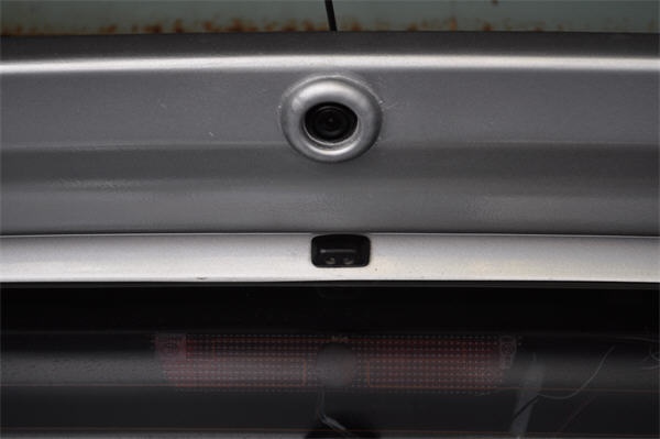

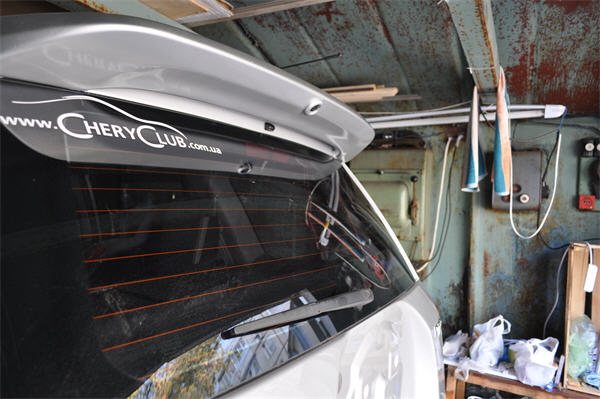

В дефлектор очень удобно вставить камеру заднего вида. Сверлится отверстие, конусным абразивом расширяется до требуемого диаметра. Я подобрал по диаметру камеры пластиковую трубку с фланцем (трубка от бухты кабеля для компьютерных сетей). Завел провода сбоку спойлера (отверстие 5 мм), пропустил через трубку и припаял камеру. На фланец нанес "Крокодил", вставил трубку в дефлектор. Выставил вертикаль в камере, и утопил ее заподлицо с фланцем.
Вобщем, получилось почти идеально. Следующий шаг - установка инфракрасной подсветки в фальшивую противотуманную фару.
П'ят жовтня 07, 2011 0:20

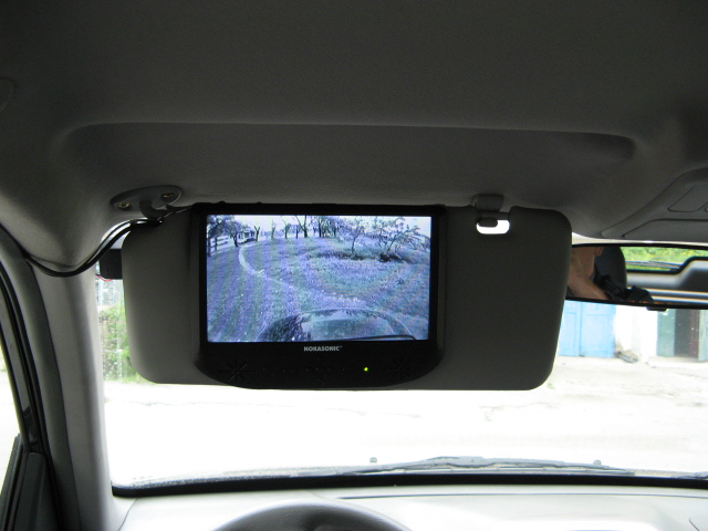

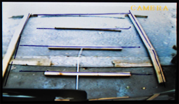

Повідомлення Re: Эксклюзивный спойлер для тигра

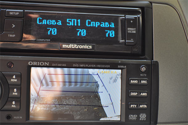

А если запаска стоит? как будет выглядеть изображение??
Пон жовтня 10, 2011 11:00
Повідомлень: 418
Звідки: Шепетовка
Автомобиль: Tiggo 2.4 4x4
А вот так:

Сегодня утром моросил дождик и дорога была влажной. Грязь на заднее стекло забрасывает также как и без дефлектора. :( И на камеру теперь тоже бросает. Возможно при большей скорости, чем в городе эффект и будет, а так... Утром беру в гараж канистру воды.
Вобщем, если заднее стекло не затонировано, то лучшее место для камеры - фонарь доп стопа. Запаска в кадр попадет, но это не критично. Чтобы открыть заднюю дверцу надо остановиться за 1.4м от стоящей сзади машины.
