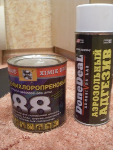

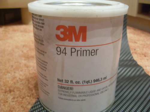

Повідомлення Re: Внешний тюнинг Тигра, поиск асксессуаров

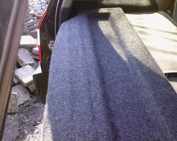

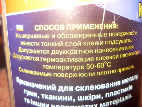

Подскажите на какой клей клеили карпет и сам метод оклейки. Планирую тоже сам обклеить багажник.
Можно подробней написать :hunter: какой именно клей использовался марка, а также интересно какие подручние средсства использовались для обделки и клейки материала на саму полку :moil:
Полка точно-такой же карпет,старую обшивку не снимал,только всё разобрал.Подручные средства;нож,кисть. Наносить чтоб не было потёка,а то проступит наружу и равномерно чтоб не дуло.

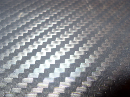

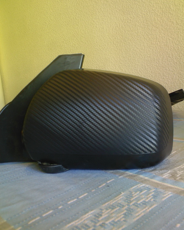

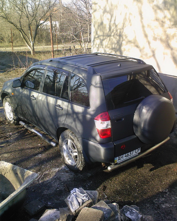

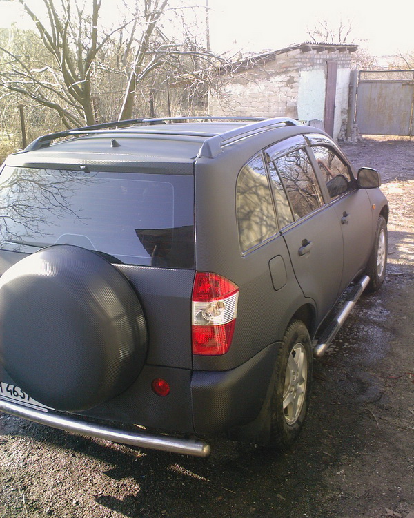

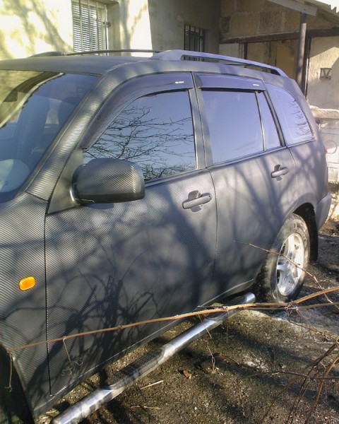

Высоцкий А.В. написав:
Решил попробовать на своём авто,правда погода подвела,мыть не хотелось.
Круто!!! ;)
Сколько стала обклейка???
Как моется???
Круто!!! :o
Цікаво, де можна таку плівку купити?
Ушло 24м.
Це так розуміти, що пішло 24 кв.м., чи погонних, чи як?
П'ят грудня 31, 2010 17:10
ушло 24м.кв. ширина полотна 1.22м.Мыть надо очень много воды,гала отмывает супер.Вот был на даче помыл и полочку сфотал.
Какая его устойчивость к внешней среде. Выцветает, выгорает, отклеивается, есть ли влияние на штатное ЛКП если возникнет желание снять Карбон ... ?

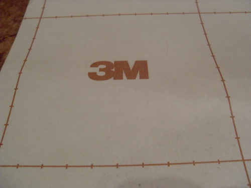

Подскажите, а где покупали пленку и какая плотность.....
Пон лютого 14, 2011 22:59
Брал у знакомого, пл.250мк.
Респект! Теперь у тебя самый красивый Тигр! ИМХО
Сам хочу, но жаба даваит...
Вів лютого 15, 2011 13:48 ICQ
Спасибо ,не то что самый красивый, а скорей заметный.Первый вопрос ;во б..я что за х..я такая,сколько стоит? :?

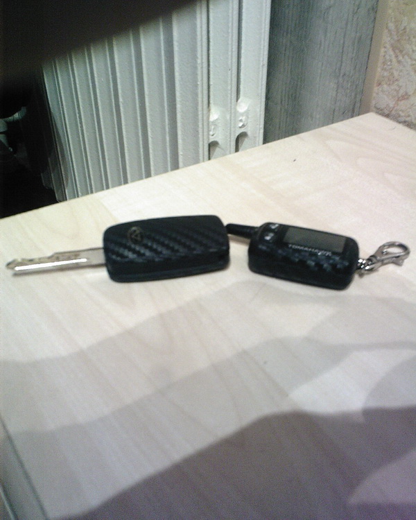

вот

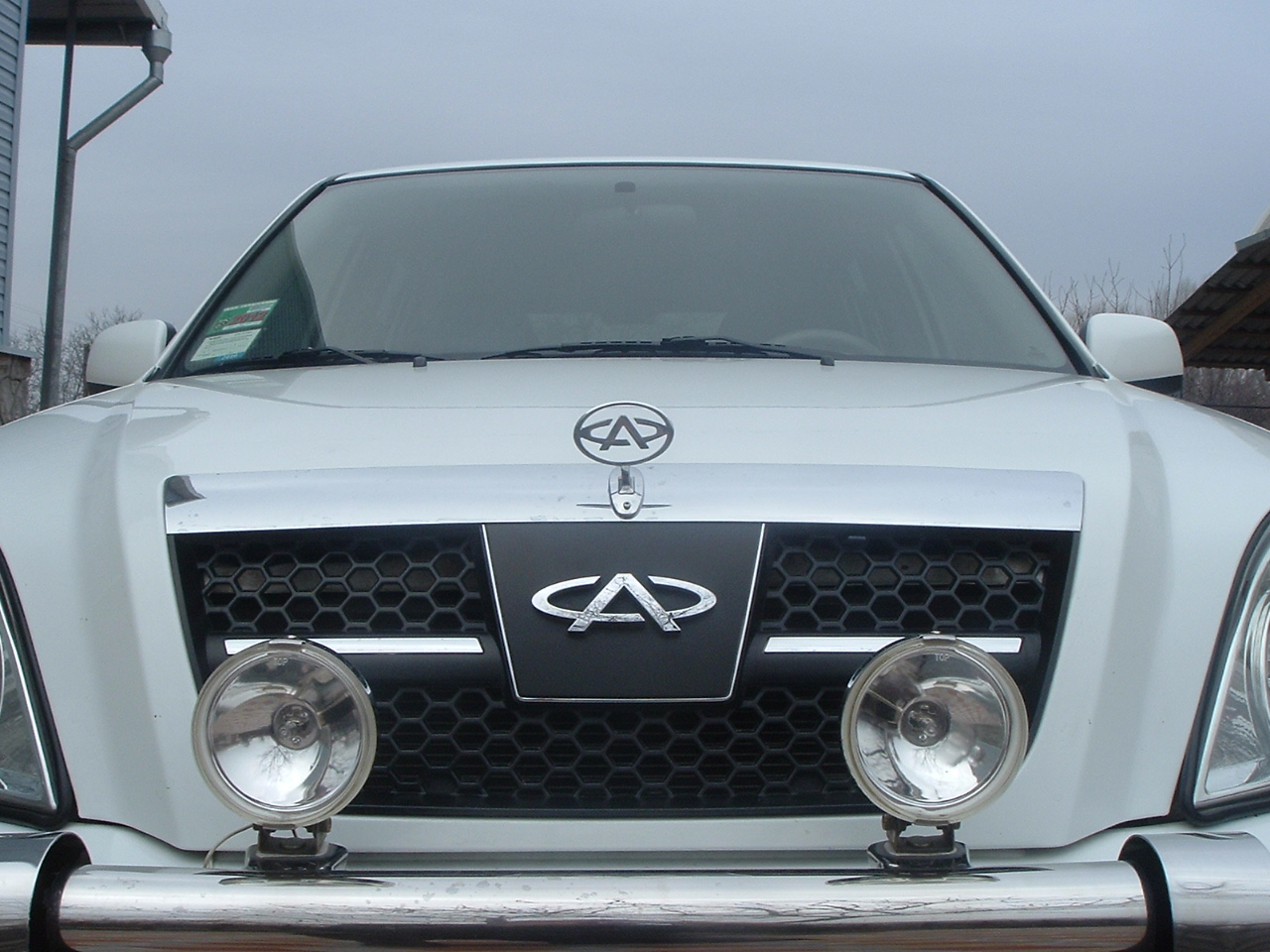

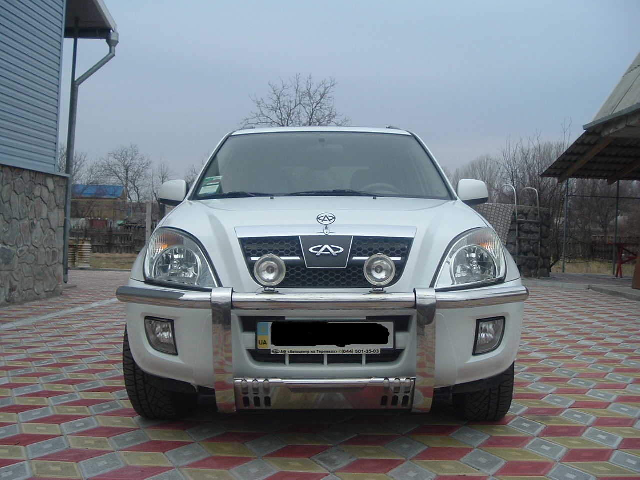

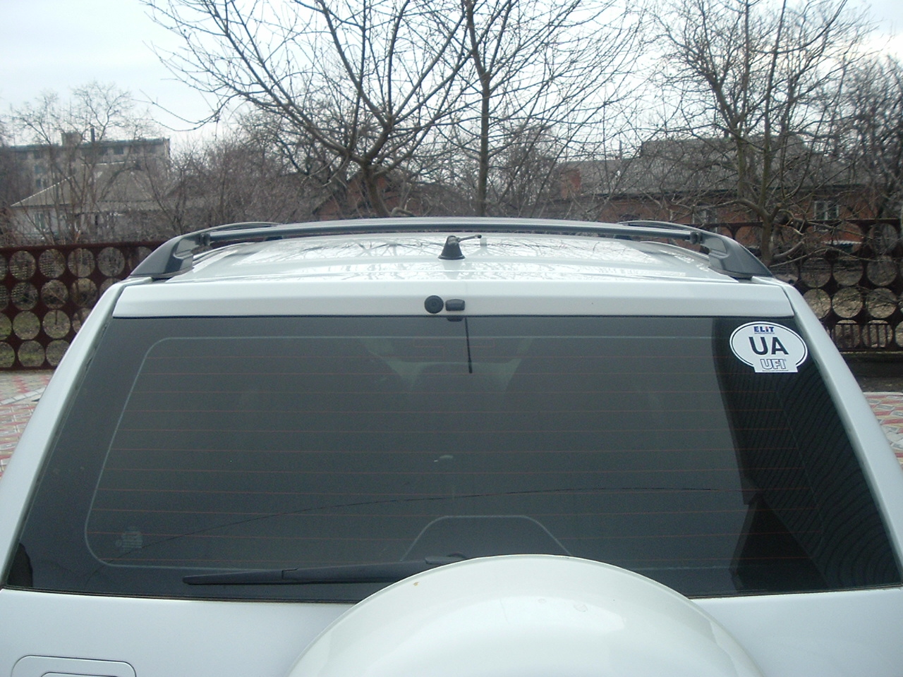

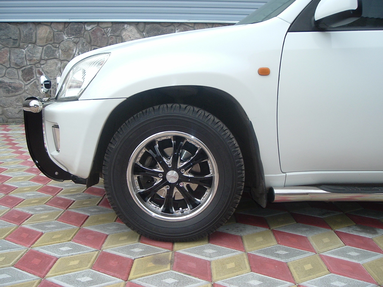

Повідомлення Тюнинг чери Тигго

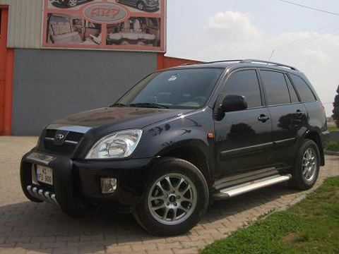

:-o :-o :-o

Повідомлення Re: Тюнинг чери Тигго
2 фары на кенгурятнике - лишние, ИМХО. А так - отлично смотрится! Есть вопрос: вижу, что камера установлена на спойлерке задней двери... Интересное решение. По идее, не должна забрызгиваться грязью, как при установке в районе номерного знака. Хорошо ли всё видно? Адекватно ли передаёт расстояние до препятствий? Удобно?
Все понравилось, класно сделано. Тоже очень хотел белый автомат, но когда брал не было ни автоматов, ни белых, да и вообще с машинами были проблемы(в плане наличия). И из своего тюнинга тоже могу похвастать(см. рис.)
Вопросики, можно увидеть как работает камера заднего вида и где и по чем брал задний обвес. Спасибо.
