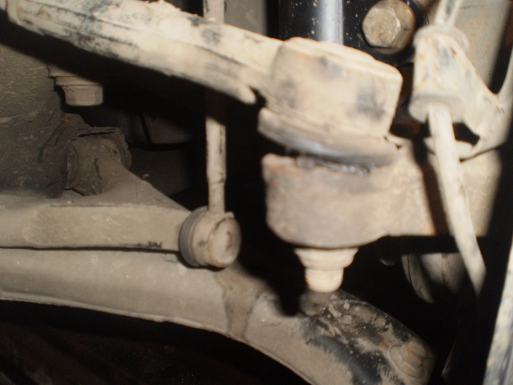

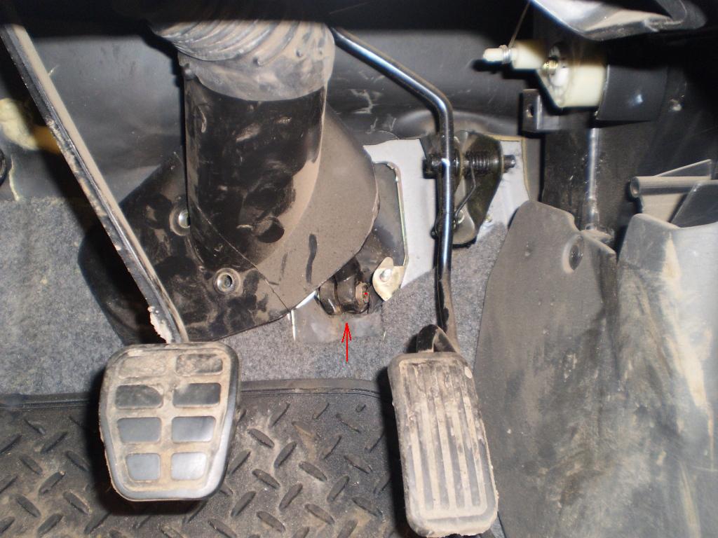

У меня пробег почти 90000 км. и ни каких стуков с этой стороны нет. :idea:
И с чистого любопытства как там у меня полез смотреть конкретнее это нижнее соединение (открутив две гайки снял защиту).
И что вы бы думали таки он подтянулся легко на минут 10 а в общем примерно на минут 20 если по стрелочной часовой шкале.
Рекомендую посмотреть у себя. Фото этого места прикладываю. :bye:

...со второго захода!!! В этот раз уже со всей дури... протянул стяжку шлицевого соединения, того, что возле педалей! И О ЧУДО!!!!! БРЯКИ передка ушли ))) Я счастлив ))

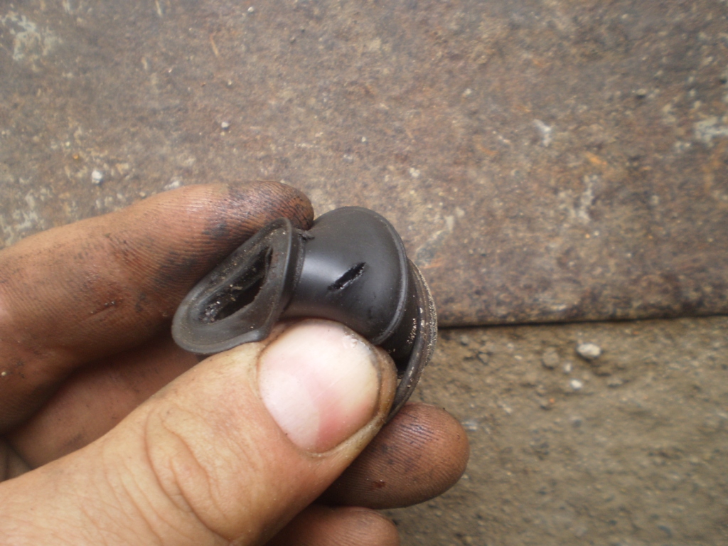

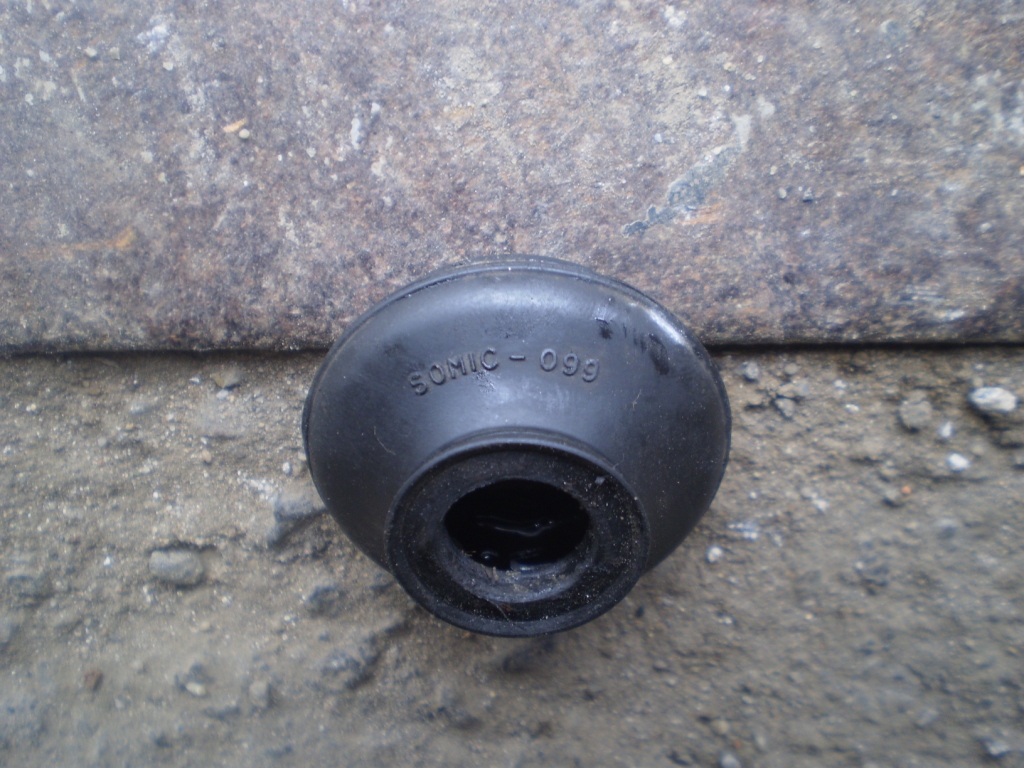

Делая осмотр всех возможных мест в авто нашел некоторую проблему. ;)
А это у меня появилась смазка на наконечнику рулевой тяги.
Разобрав нашел маленькую дыру и завтра пойду на рынок искать такой пыльник.
Что то мне кажется что он не родной :( и кто что скажет по этому поводу и от чего сюда подходит пыльник кто знает. :frends:

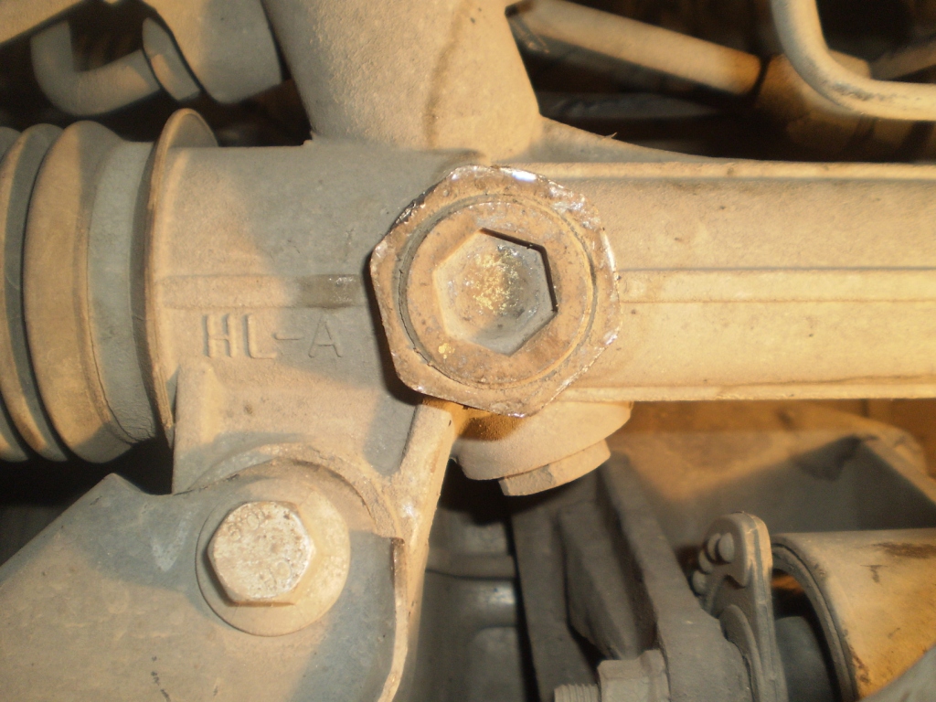

Еще подтянул совсем немного регулировочный винт.
Попросил сына покрутить рулем хорошенько туда-сюда почувствовал маленький люфт
А это хорошо прослушивается когда держать рукой за пыльник с левой стороны. ;)
При помощи центрального винта (болта) попробовал малость поджать люфт пропал.
Работы на пару минут а результат на лицо (там внешнюю гайку расконтрогаить и потом внутренним болтом регулировать).
На фото видно это регулировочное место. :bye:

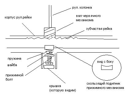

Был я и в этом месте.
(конструкцию рулевых знаю, пару лет назад подрабатывал востановлением рулевых)
Тянуть тот болт не нужно. Закрутить- да. Но не тянуть.
Это всего лиш крепление.
Проблема у Нас гораздо банальнее. Сам сделал на 5000км. Тоже - разхлябанность рулевой рейки достала.
Так что - ДАРЮ СОВЕТ ВСЕМ!!!
1. Едим к знакомым мастерам рулевых (у них запчасти от других реек валяются)
2. Откручиваем крышку прижимного механизма (на фото в верху)
3. Выкручиваем прижимной болт.(смотри рисунок)
4. Достаем акуратно пружину (возможно вместе с скользящим подшипником, он из
спец. пластмасы (в основном белой))
5. Ставим пружинку на стол (железный), сверху нагружаем ее гирькой, чтоб сжалась
примерно пополам.
6. В ящике мастера Ищем похожую за размерами пружинку (они практически
стандартные у всех) НО ЧТО Б ПОД ТОЙ САМОЙ ГИРЕЙ ПРОСЕЛА НА ПОЛОВИНУ
МЕНЬШЕ
7. Проверяем качество смазки на рулевой рейке, где зубы и червячный механизм и
особенно где скользящий подшипник.
8. Собираем весь механизм в обратном порядке но с новой пружинкой.
рисунок схему додаю (ну звеняйте не художник)
И будет Вам Счастье не хуже Майбаха :-P :cars:
думаю оч доходчиво изложил суть этой проблемы ;) :D
