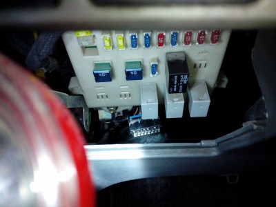

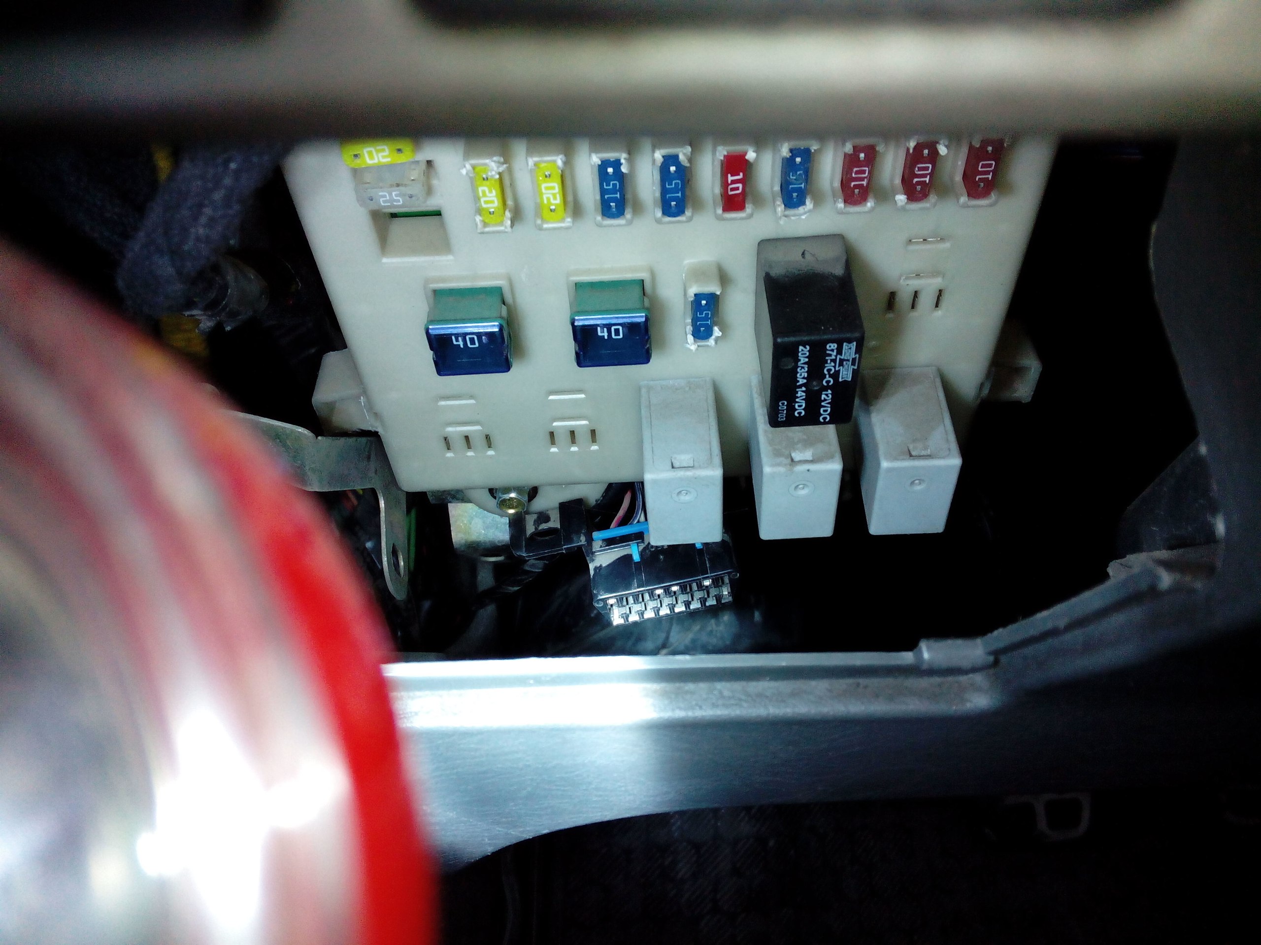

Что за штекер неподключенный может висеть под панелью предохранителей и все ли там на месте?

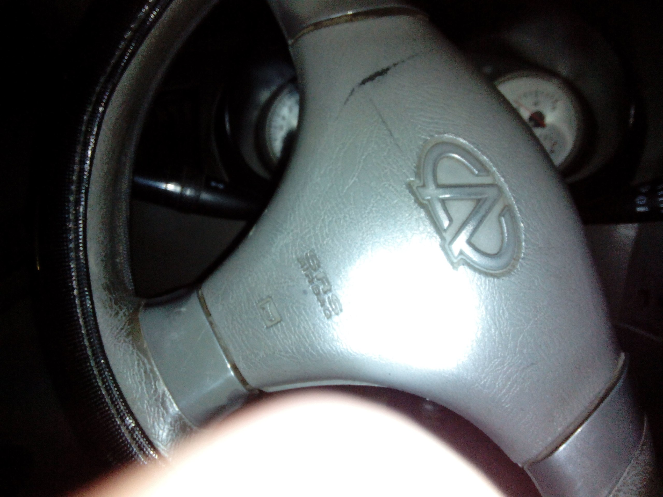

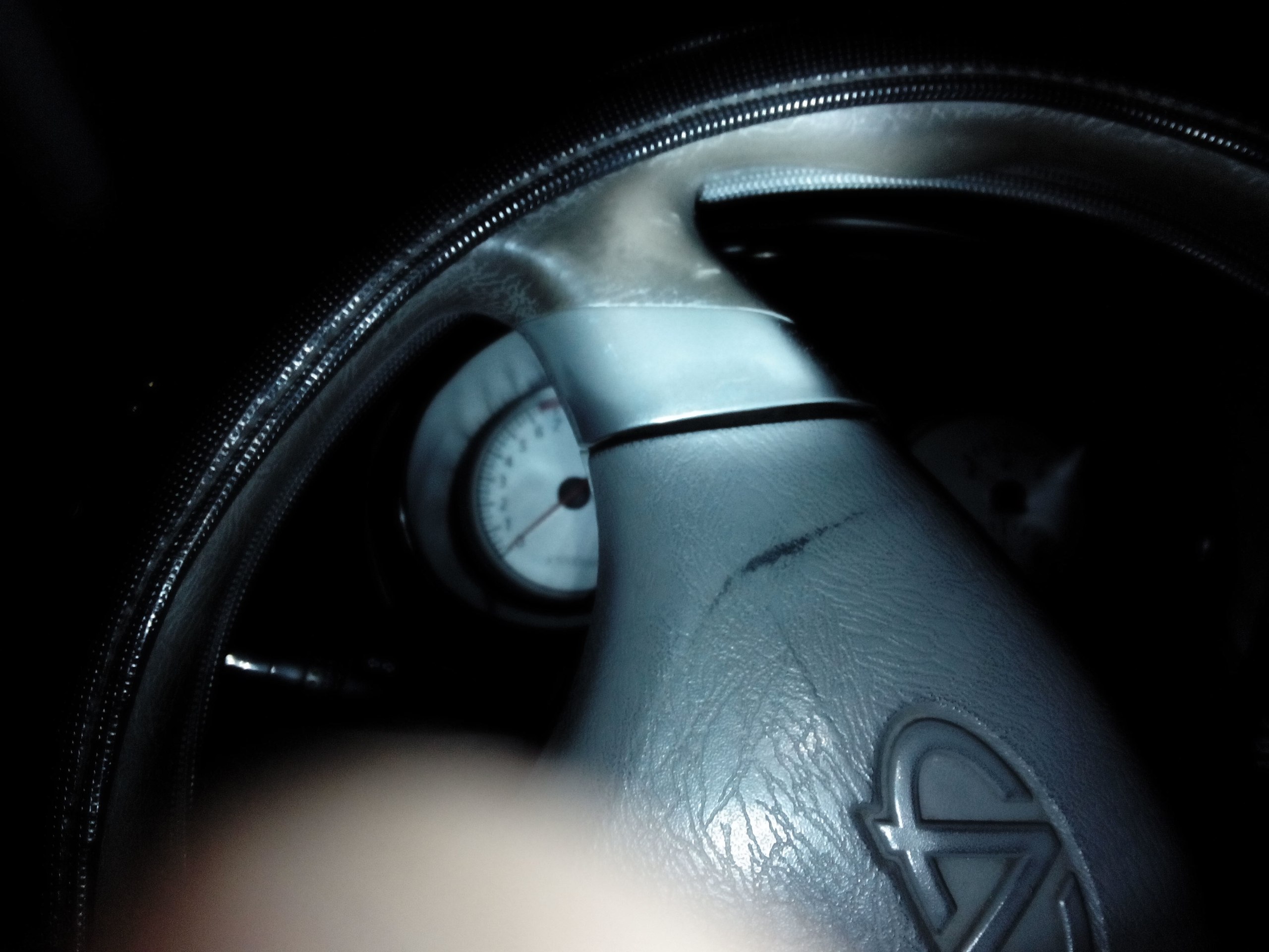

Как снять накладку руля (аэрбег) и правильно ли это, что, для того, чтобы нажать сигнал, нужно вдавливать клаксон "в пол"?
Как снять пластиковые накладочки с руля?

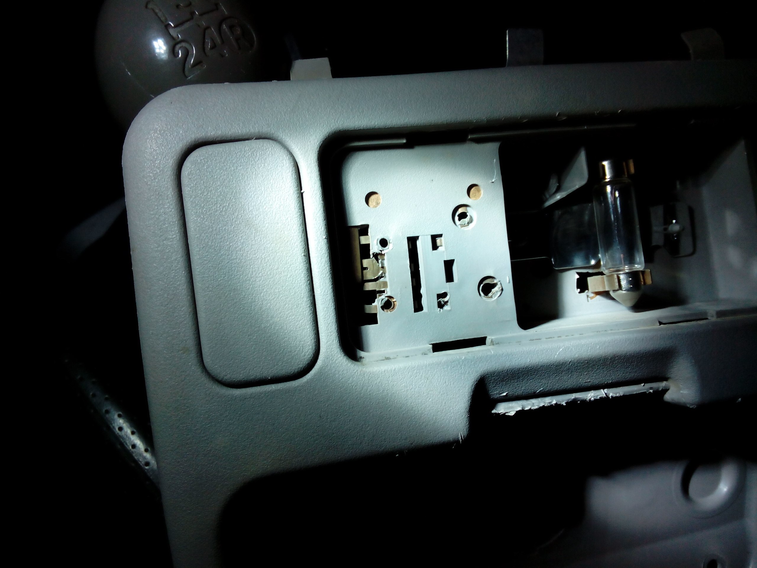

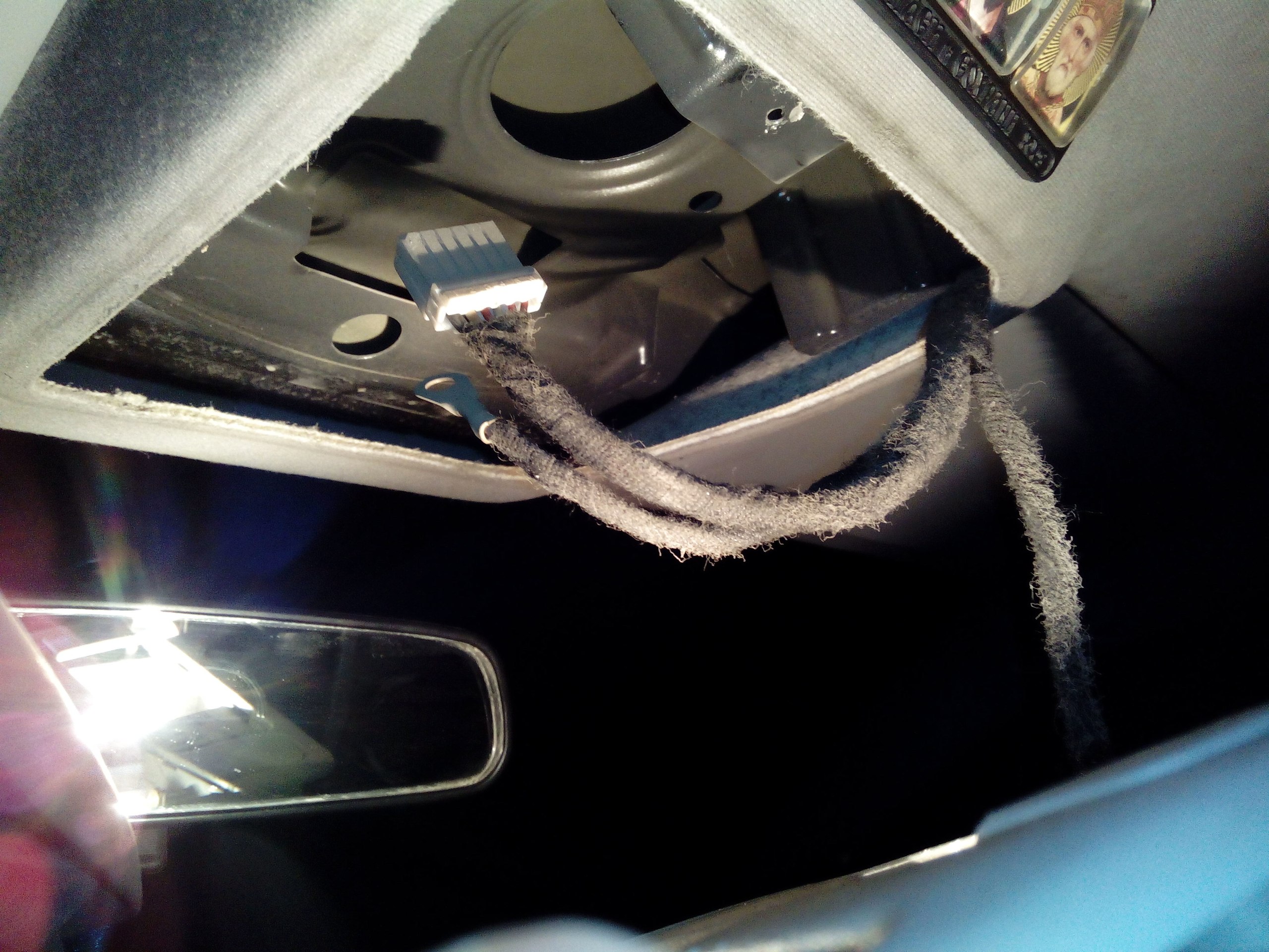

Снял центральный фонарь с потолка над водителем и пассажиром, а оттуда фишка вывалилась. При всем при этом, на фонаре уже одна фишка подключена, а для второй просто нет места... Что это за фишка?

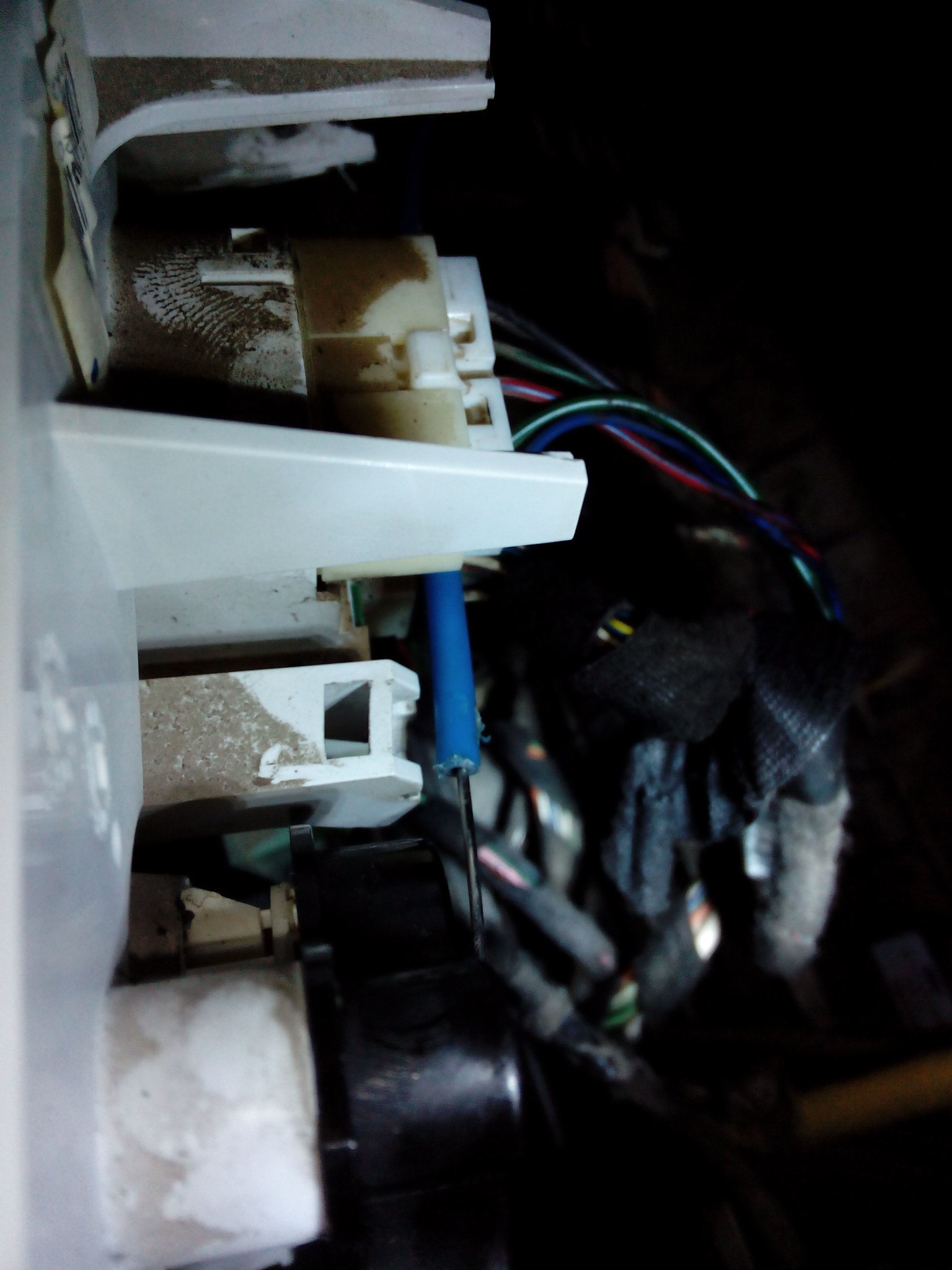

На панели переключения печки, не закреплен тросик переключения потоков воздуха. Там должна стоять металлическая пластинка, но ее нигде нет. Чем закрепить, или может есть у кого???
Тот же центральный плафон, на левой его стороне какие-то дырки, непонятные какие-то контакты торчат внутрь. Что тут должно было стоять изначально?

Юра, под предохранителями штекер ОВД 2 фишка диагностики. В неё ничего не вставляется, только сканер на СТО или БК. В плафоне вторая фишка для люка, а дорожки и дырочки для его управления (его у нас нет). Не парься . :-)

По поводу управления печкой.
Там не тросики а проволока, около 1,2 мм, жесткая, длина четко определена. Поверх проволоки - пластмассовая трубка (вроде полиэтилен высокого давления). Со стороны заслонок (в глубине) зафиксирована пластмассовыми защелками. Со стороны ручек - просто навитой проволокой - по крайней мере у меня так и похоже с завода. Должно быть зафиксировано с обоих концов. Мне недавно пришлось со стороны ручек восстанавливать фиксацию этих оболочек - тонкий пропил надфилем и доп. проволочное колечко.
Синий трос - правый если смотреть из салона - переключение направления потока воздуха. Серый - левый - теплее-холоднее.
Если оболочка не зафиксирована - проволока изгибается дугой и не двигает заслонки. Если длина не совпадает - не дотягивает в крайних положениях.

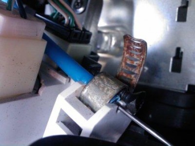

bilaver
Тросик печки можно зафиксировать с помощью винтового хомутика и шурупа, родную фиксирующую "железку" вряд ли найдёте. Привожу фото:

Блин, Dumon76, гениально!!! Спасибо!

Спасибо за идею с регулятором печки! Сделал!
