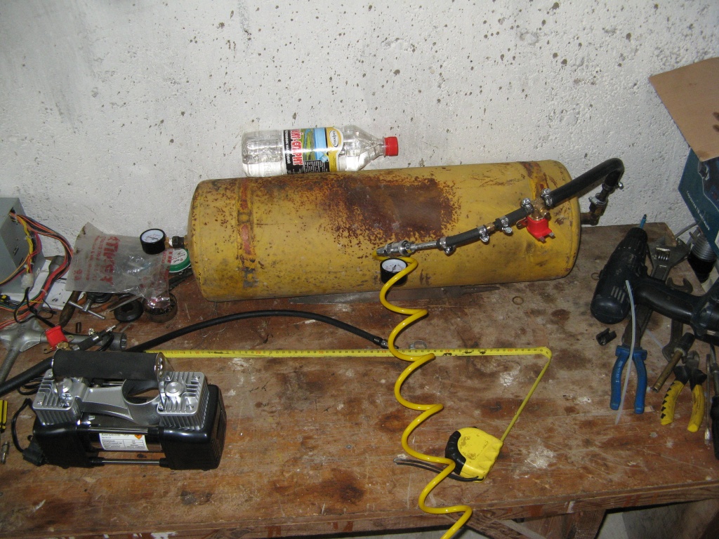

Восстановил компрессор и испытал ресивер, раздобытый на разборке :)
В общем надул до шестёрки, компрессор еле справился, под конец упала производительность и "повело" пластик в другом цилиндре, надо будет и его на стойки поставить.
Ага, значит ресивер надутый до шести бар, поднял машину три раза, с положения минимум до рабочего. Подчеркиваю что подухи в ноль не сдувались и до упора не качались. В ресивере осталось 3,5 бар. может хватилобы и на четвёртый раз... Среднее рабочее давление в подухах 2,8....3,0 бар.(если манометр не брешет, у меня их 4 штук и все по своему кажуть).
В общем ресивера должно хватить с запасом если научиться дуть 10 бар.
Кстати! Обратите внимание что используется бензиновый клапан.
Идеальное решение для экономии! Подсоединяется в разрез шланга хомутами, снимать-ставить можно сколько угодно, имеет принудительный вентиль открывания (можно открыть-закрыть вручную) и цена до 60-ти грн! Ну а как будет держать -покажет время.

Нормально электро компрессор решает проблему!! Просто у нас дешевые китайские компрессора, не рассчитанность на забивку такого объёма! 8-)
У меня 10атм набивает в баллон 15литров, правда долго и я ему давал 2 раза остывать минут по 10, так на всякий случай, гарантия 2-года назад вышла 8-) !
Хотя по заверениям производителя в нём есть термореле, защищающее от перегрева!
Кстати, а чего компрессор не поменял по гарантии, на него 1год гарантии фирменной от сервис центра!???

Максимус, с гарантией не заморачивался. Толку от того что мне его поменяют, дадут такойже который через пару минут опять "поведёт". Я этот восстановил, пока работает и уже отрабатывает заводское заявленное время.
Я эти компрессора искал сразу, но ниукого не оказалось, кто говорил сняты с производства а кто сразу другие предлагал...
В общем надо нормальный брать, беркут или viair.
Я ещё взял 710-ого крокодила.... Вещь мошная но и жрёть как монстр...И опять же типа металлический радиатор совсем не металлический!.. Всё пластик!!!! (твою дивизию....)
В общем изабела полная!
Буду брать беркут р20 или на крайняк р17...
Правда есть и виаиры классные, 100% качают (без перерыва) но стоят как космический корабль...

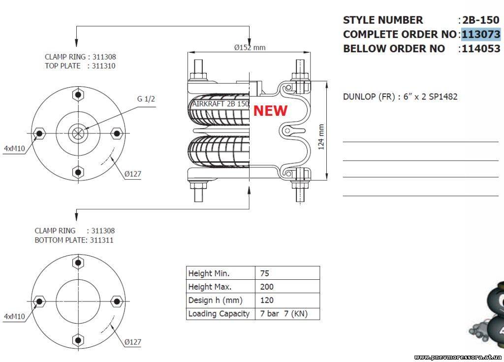

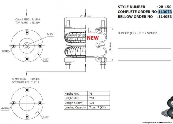

Winston, 2B150 где планируешь покупать?

Взял уже 2В150, для супер лифта маловат диапазон, больше для стандартного варианта подойдёт.
Взял и 2В180, для супер лифта диапазона хватает. Но как не пытался "втулить", малой кровью (с минимальными переделками) не выводит поставить ни 150 ни 180-ые. Снизу к рычагу -не проблема, а вот сверху... надо срезать чашку и варить кронштейн..
Первые две попытки установить пневму на зад - неудачные.
Ща "обсасываю" третий вариант, надеюсь будет более-менее удачный. ищу материал, пытаюсь освоить дуговую сварку.
