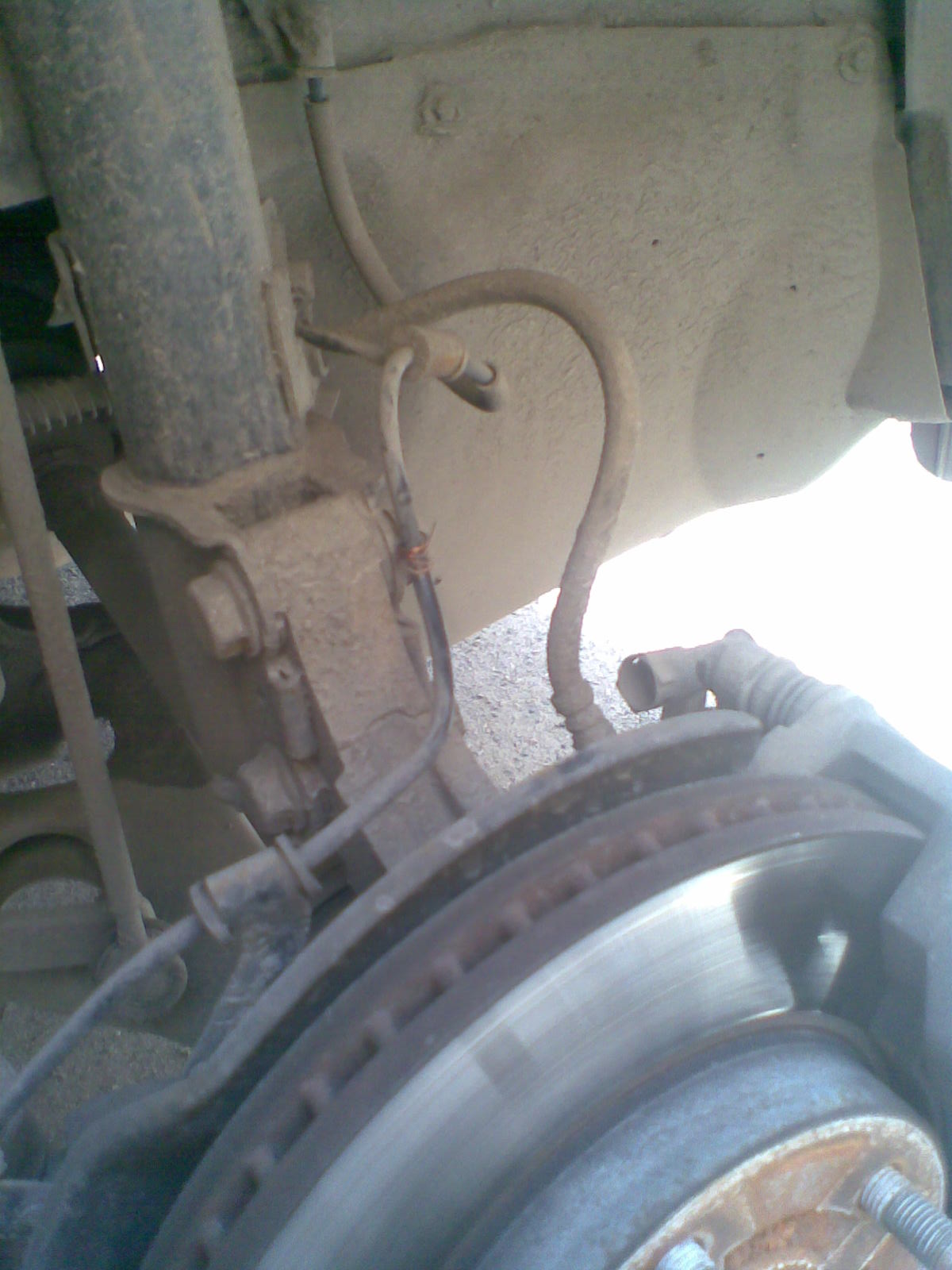

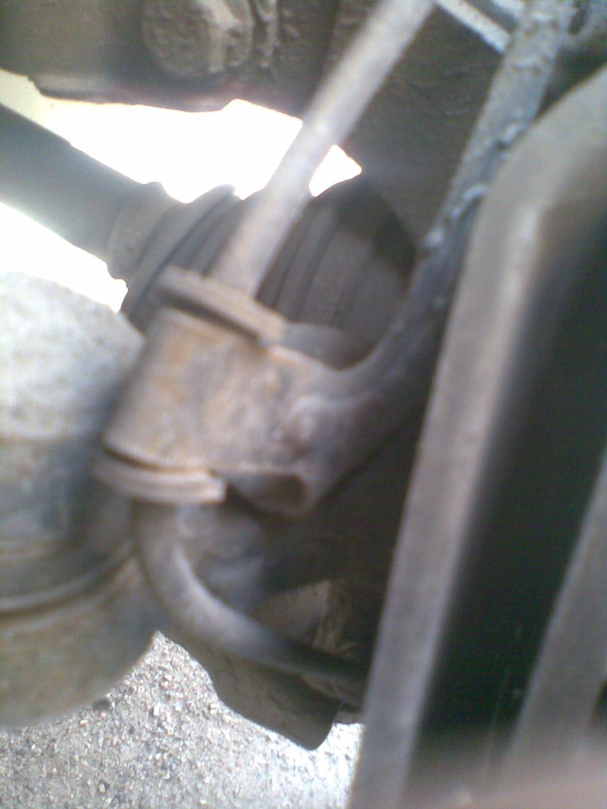

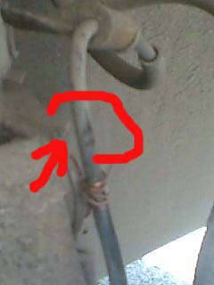

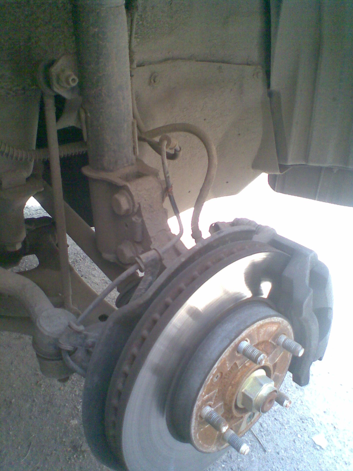

снял колеса
это не шланг тормозной а кабель от датчика
думаю износа колодок
на третьей фотке видно каким макаром стерся кабелек
нужно было еще обод с внутренней стороны показать

проволкой примотали чтобы дальше не терся о колесо
думаю ничег острашного если это и есть кабель датчика износа колодок
который в тиграх не работает !!
то прост овечером приматать качесвенно к чему еще не придумал и все дела

вот отмечено точное место
011111.jpg [ 22.65 КБ | Просмотров: 5252 ]

Это не кабель датчика износа колодок.
Я сейчас точно конструкцию ступицы не помню, но не идет ли этот кабель к датчику АБС?

[quote="Asvon"]Это не кабель датчика износа колодок.
Я сейчас точно конструкцию ступицы не помню, но не идет ли этот кабель к датчику АБС?[/quote]
Вот именно , это провод на датчик скорости вращения колеса. Но раз о лампочке АБС ни слова значит ничего критичного с ним не произошло.

вчера прикпепил его стяжкой и изолировал место где протерся кабель
зимой были траблы с абс а именно то горела лампочка то нет .. делал скидку на снег и грязь , думал вся эта каша попала на датчик и изза этого были постоянные мигания лампочки абс
хз может и изза этого шнурка был весь цирк с миганием
