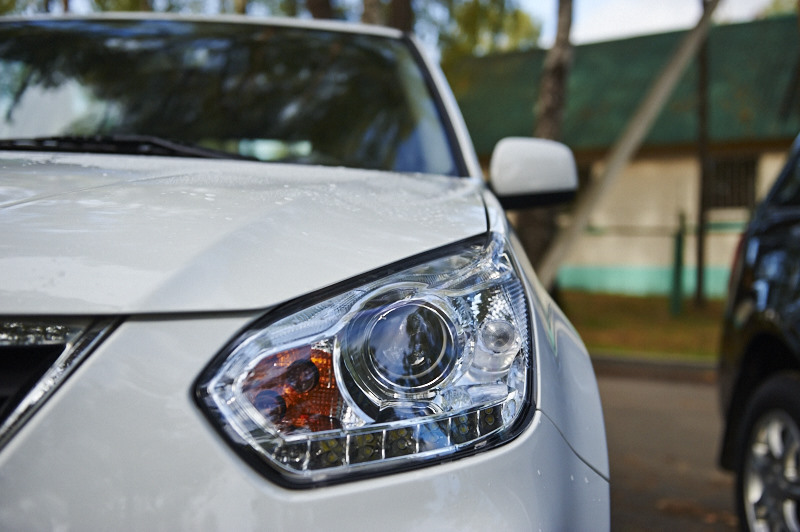

У меня на 1900 км в левой блок-фаре стали тускло светиться половина диодов ДХО,по гарантии пока заказ ждал 2 мес., диоды почему то восстановили свечение процентов на 80.Но фару по гарантии поменяли.На 3200 км та же проблема случилась и с правой фарой,сделали заказ по гарантии.И на этой фаре диоды восстановили своё свечение на 80% .где то на 3450 км.Спецура с СТО сказала что уже поменяли этих фар из-за диодов штук 20,это только по Херсонскому региону,НО повторных замен ,кроме единичного случая не было.Я при замене фары обратил внимание что ярлык-лейба наклееная на фары отличаются новая от старой.Моэт разные производители или улучшеная модификация ?При утилизации-осмотре платы с фары были обнаружены обычные 2-х выводные 0.125 ватт резисторы на плате - проблема в них.Лампы ближ-даль на 1 спираль,управление по ближнему движущаяся шторка.Разбирать фару сказали можно посредством нагрева в мешке и аккккуратного отсоединения переднего прозрачного пластика.Потому как после гарантии мало кто будет покупать за 180-200 долларов фару ,а имеет смысл её разобрать.Ещё показали Тигра FL,который 40 000 км отъездил в такси,и за этот период убивания в таксо,он поменял только фару,тоже наверное из-за ДХО.При замене фары ,отсоединяется и слегка отводится вперёд часть бампера - вся процедура 20-30 минут.
Сегодня видел белого Тигра FL, 2012 года,прошёл 100 000км,владелец сказал что с ДХО никаких проблем нет ,не так как у меня :o ...

я на своей тигре тоже фару по гарантии менял в сентябре, потухло на правой половина светодиодов (пробег на тот момент был 2.5к).
Левая пока живая.
Ух ты!! Та же история. тигго нью пробег 19800 выпуск 2014 год. не горят 3 светодиода справа, еще видел такую же машину на сервисе тоже 3 светодиода и тоже справа. на сервисе сказали - болезнь. заказали по гарантии, жду.
