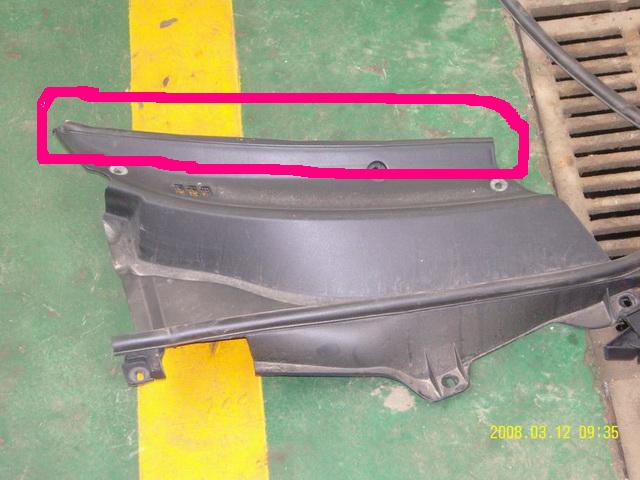

В районе торпеды может клацать лобовое стекло, я могу точно не припомню на котором из сайтов это уже встречалось, но помню что лечится селиконом. Обильно пройтись внизу и все как рукой снимает.

Была аналогичная проблема - после замены лобовухи стали проявляться отчетливые щелчки в районе стекла. Долго ловил, думал, около зеркала, затем под бардачком, облазил снаружи... Жену сажал на пассажирское сиденье, чтоб она ловила зону.
все поподкручивал, что можно, блок сигналки под бардачком закрепил - не помогало... Вычитал про резинку - побрызкал силиконом.
Не верил ведь - звук такой быть не может от простой резинки. Клацало, как буд-то что-то слегка стучит по стеклу.
Так вот - залил силиконовым спреем, поскольку все варианты перепробовал и подумал, что вряд ли поможет, но хуже не будет. И тут оно! Наконец-то!
Клацанье полностью исчезло!

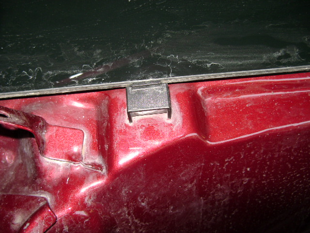

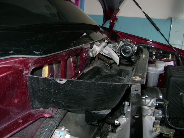

снимаешь дворники, снимаешь пластик, только аккуратно, чтоб не отвалились резинки, кот-е прилягают к лобовухе - на децальных прихватках держутся.Получаем такую картину
П'ят квітня 10, 2009 21:54
Повідомлень: 91
Звідки: Н.Каховка
Повідомлення Re: Клацанье в районе Торпеды
Видим два монтажных клина слева и справа, на половину выпавших из своих мест.
Скрип от трения вот этой байды об лобовуху.
