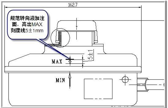

Повідомлення Re: Вопрос по ГУРу!
Не помню точную ссылку но на российском форуме читал, что при появлении звука ГУРа необходимо добавить жидкости немного выше отметки максимум. Что хотите говорите но у меня была точно такая проблема со звуком ГУРа и добавив жидкости почти по самую горловину все стало ОК. Так что не попробовав на себе инфу не даю.
Долей жидкости на 5мм выше Максимальной отметки у меня даже выше думаю 7мм.
Нормально. Так в нашем ТиГГре работает ГУр, а точнее насос.
Долей жидкости на 5мм выше Максимальной отметки и будет Тебе счастье. Я своему ТиГГру в бачек залил на 7мм максимальной все в полном порядке.
Простое решение вопроса бурления в бачке ГУР и неприятного шума это просто залить нужно выше метки МАХ на 5 мм и ВСЕ. :bye:

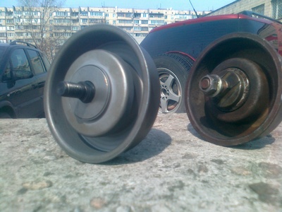

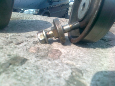

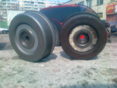

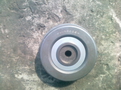

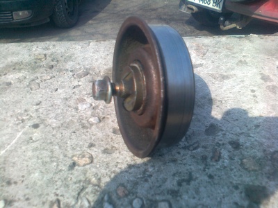

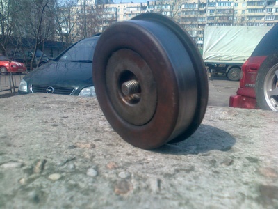

Повідомлення Замена натяжного ролика ремня ГУР

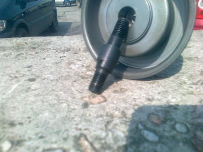

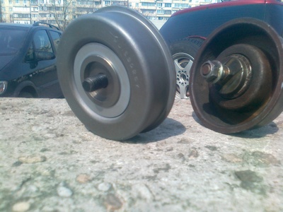

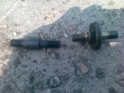

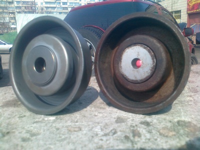

Здравствуйте, хочу поделиться решением проблемы при замене натяжного ролика ремня ГУР, генератора, компрессора кондиционера.
У меня в практике уже был случай когда натяжной ролик заклинил, при этом моментально сгорает ремень и остатки расплавленной резины заполняют пазы всех маховиков которые контактируют с данным ремнем.
Так вот, по началу данный ролик давал о себе знать в мокрую погоду, начинал свистеть. Со временем он подсвистывал при изменении температуры климата. Давно хотел занятся им но все руки не доходили. И вот завыл он со скрежетом. Благо что в этот момент я проезжал по ул.Перова где и заехал на СТО в районе авторынка. При снятии возникли проблемы, пришлось немного опустить двигатель заранее разобрав подушку, чтобы извлечь ролик. Этого можно избежать, если ролик снимать вместе с кронштейном, на котором он крепится.
Первым делом на рынке я обратился отдел по запчастям к Мицику и мне нашли данный ролик производства «Koyo». Но когда начал сравнивать, то оказалось что есть единственное, но серьезное отличие в крепежной части ролика (см. вложение). В этом случае вариантов было немного либо найти родной или приспособить Коевский. По родному мне назвали цену в 450грн. и ждать 3 дня при том, что цена ролика «Koyo» составила 280грн.
Так как времени ждать родной у меня не было, решил я использовать ролик «Koyo». Но чтоб его поставить необходимо менять кронштейн на котором он крепится, родной не подходит. На рынке такой запчасти как «кронштейн натяжного ролика ремня ГУР для Лансер» я найти не смог, по этому я принял решение изготовить его с помощью токаря :). И о чудо неподалеку нашелся токарь который согласился выточить. Уже через час я держал в руках мастерски изготовленный кронштейн. Установили быстро и без проблем, только очередность сборки следующая, сначала ролик прикручивается к кронштейну, а потом устанавливается на место.
Вот и все, буду рад если кому то эта инфа пригодится.
