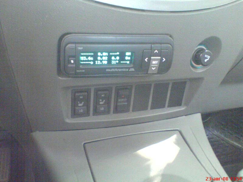

Я поставил вместо пепельницы, правда два года назад!

Зачастую приходится публике сбрасывать ошибки эбу, поэтому сейчас юзаю в нефотогеничном, но быстросъемном варианте - лежит в открытом маленьком бардачке возле ручки переключения передач с переброшеными через рулевую колонку проводами. А до этого стоял в верхнем левом углу лобового стекла. Пытался тулить в разные места, но наилучшее постоянное место, имхо - на торпедной арке приборки по центру. Тогда легко следить за показаниями, контролируя дорогу, плюс переключать режимы, не отрывая руки от руля. Разумеется, для такого варианта необходимо, сняв приборку, проделать в арке отверстие для шлейфа и протянуть провода. Кстати, именно такой вариант видел по каналу дискавери в заряженном спорткаре :cars:

Я ставил, во многих местах, но считаю БК должен быть перед глазами. У меня VG1031GPL, снял внешний корпус и на липучках установил прямо перед тахометром. Все приборы видно,немного тахометр закрывает, но обороты и по БК видно.

У меня такой же VG1031GPL, к тому же он в отверстии для пепельницы поместился как родной, учитывая что пепельница мне без надобности(т.к. не курю), мне понравился вариант установки именно туда(как на российском форуме). Видно всё нормально.
