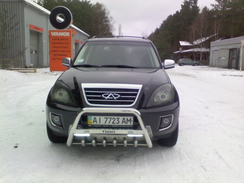

Повідомлення Re: дхо
Отлично смотриться!:-)
А вот если кенгуреныша нет? Может в капот установить или за решетку радиаторную
http://foto-dom.com.ua/
Пон грудня 16, 2013 9:41
Повідомлень: 707
Автомобиль: TIGGO 2.4АТ+газ
ГАИ не останавливали, т.к. за городом включаю ближний. Этот то установлен не по правилам (по ширине нет 600 мм. по внутркнним точкам) включаеться при заводке авто, а при вкл. гобаритов отключаеться (поставил доп рэле). Можно и вообще выключить - запитал через кнопку.
