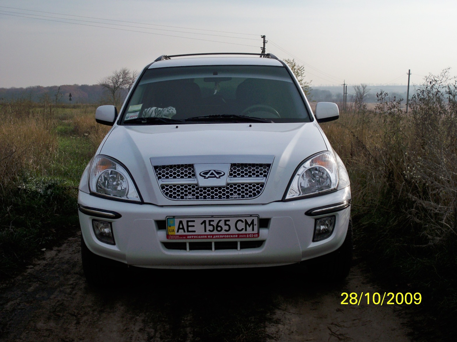

Повідомлення Re: Сетка на бампер и решётку радиатора
непомню ктото уже вылажевал фото я ещё раз выложу стер смывкой для краски вот что получилось
[Зображення
Вів жовтня 13, 2009 22:48 WWW
Golden видел тебя. на белом Тигре - зачетно смотрится. А на черном - надо при выделении хрома изгодяться

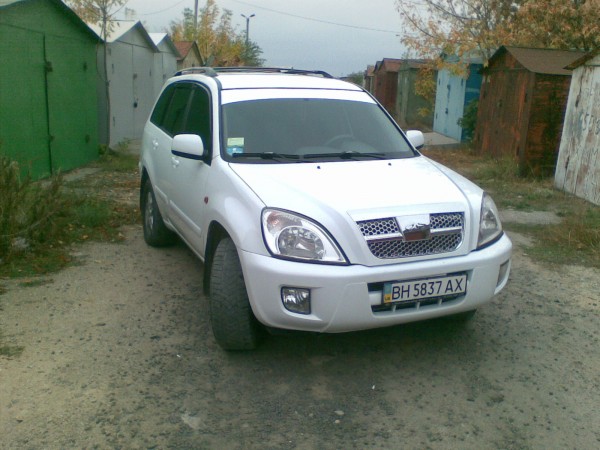

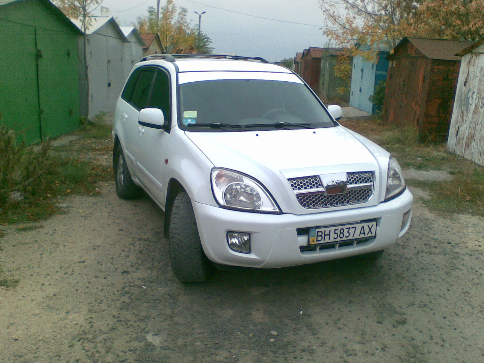

Сегодня "хромировал" и свою решётку... Приурочил это дело к установке сетки в решётку радиатора.
Сетка подошла высотой 20см!!! Я мерял всю высоту решётки, а надо было только соты.... А тут снял решётку, изнутри померял соты - ровно 20см!
Ну вобщём при установке проблем никаких не возникло... В нижней части насадил её на два нижних болта, обрезал по краям с припуском в 1см, края загнул, а в верхней части прихватил стяжками для кабелей белого цвета к сотам в двух местах. ВСЁ!
Прикрутил рещётку на ееё родное место. Красота!
Фотки своей решётки выложу позже - не доделал ещё.
Надо с шильдиком повыёхиваться - хочу его на подиум усадить... у кого какие соображения на этот счёт?

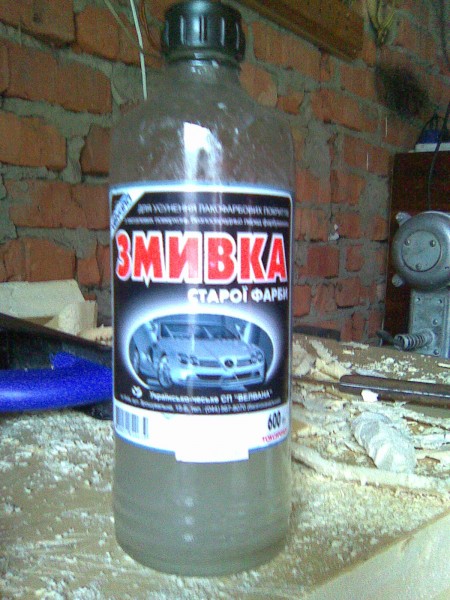

а как звать смывку? или 647-й?
Вів жовтня 20, 2009 22:23
Повідомлень: 2058
Автомобиль: не роскошь
Клубная карта №: 40
фиговая смывка
я такую юзал

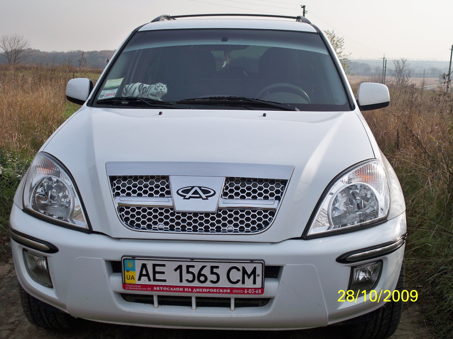

Вот что у меня получилось (Если на фотке сделать ТЫЦ - она станет большая)
На увеличенной фотографии можно у видеть и сетку в дефлекторах бампера и за сотами решётки радиатора!
на белом аж горыть :)
