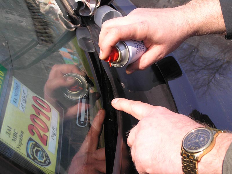

Короче конкретнико золепил (особенно между стеклом и пластикм этой байды затем забиваешь клинушек на место) залипухой, разогрев феном (резина типо виброизоляции, на нее клеят лобовые стекла на заводах- содрал кусочек с Тигги при шумки крыши :D ).Все ок ;) 100%. Как по мне, это лучше чем лить всякие смазки не понимая конструкцию узла...
П'ят квітня 10, 2009 22:16
Повідомлення Re: Клацанье в районе Торпеды
Видимо именно этот клин я и смазал силиконом через резинку:
Суб квітня 11, 2009 15:14
Просто пшикнул пару раз в указанное место, отогнув предварительно резинку
Суб квітня 11, 2009 15:18

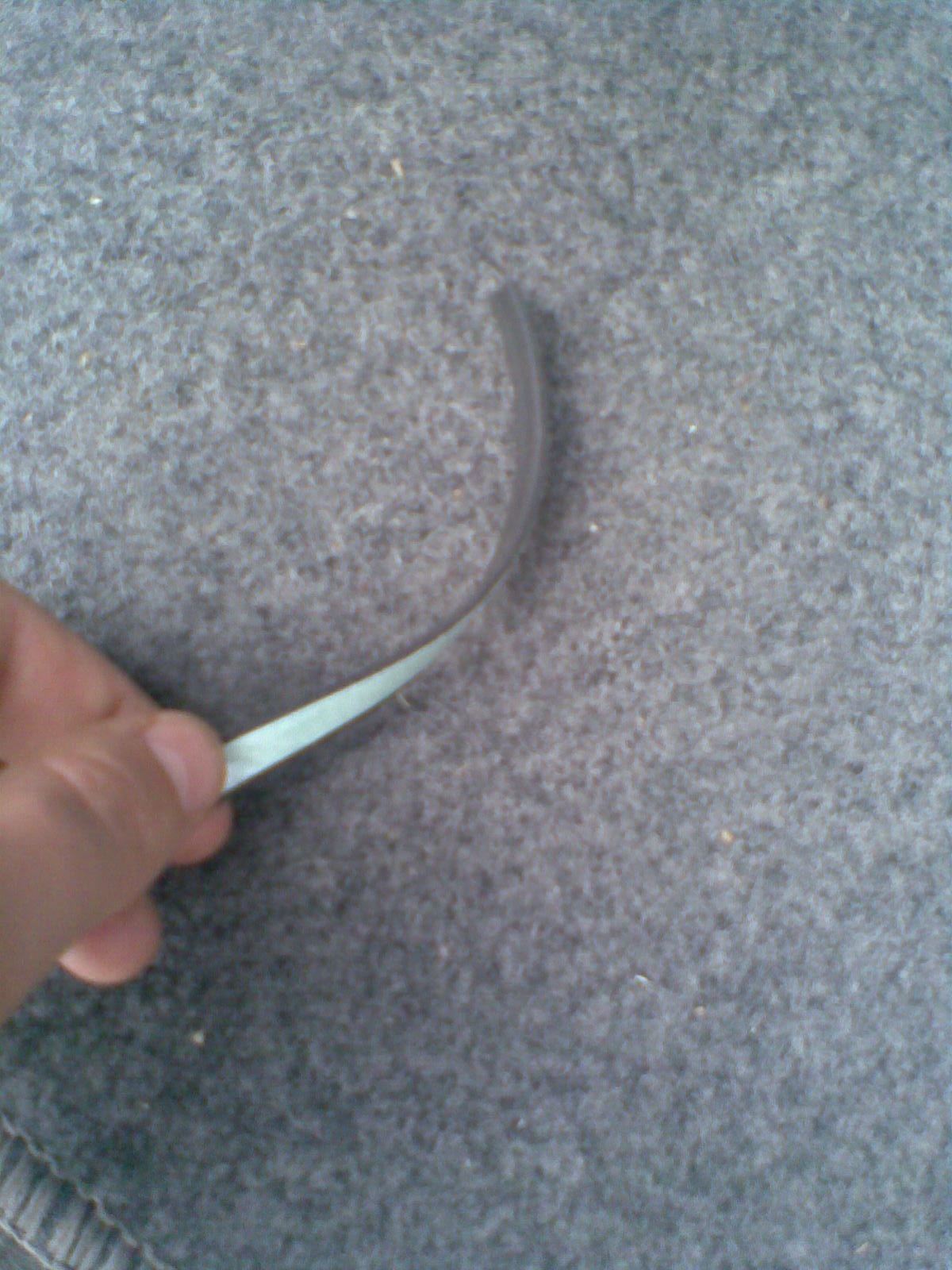

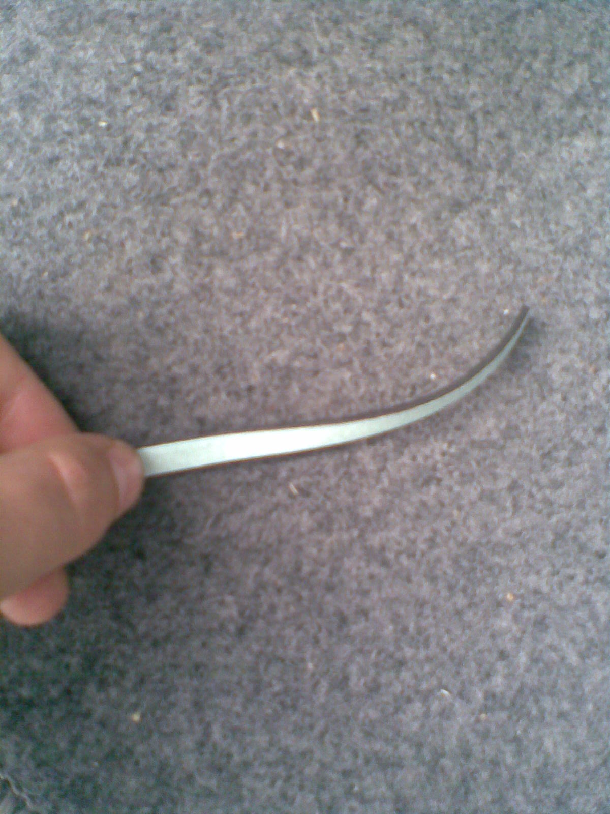

Повідомлення Re: сверчки.... поиск и борьба ....
далее односторонний прорезиненный скотч толщина 1 мм и хорошо сдавливается , ширина 5 мм
цена вопроса 3 рубля метр на любом строительном рынке
Нед квітня 19, 2009 10:33

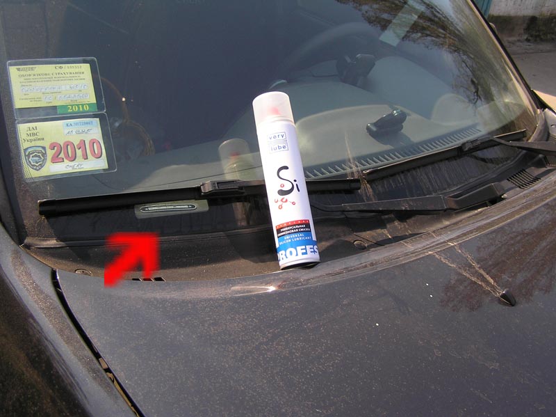

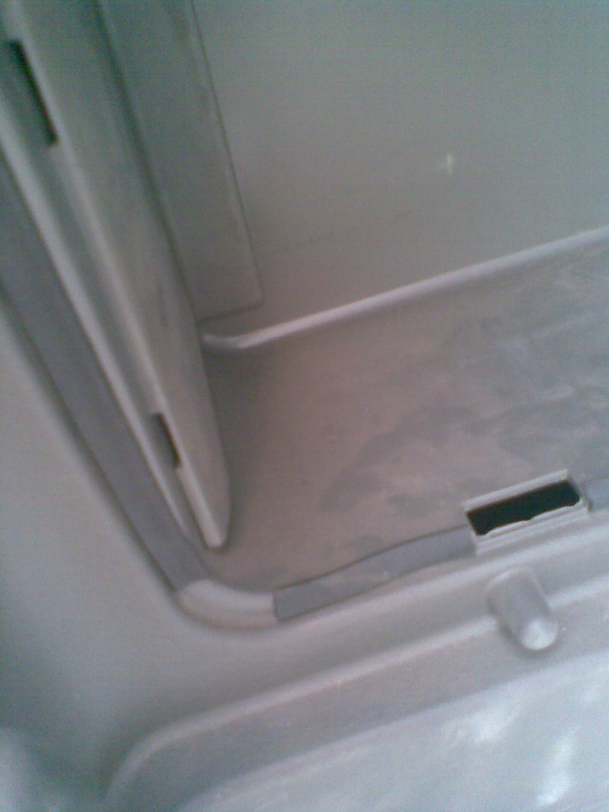

всем извесный сверчек справа под лобовухой
оластиковую накладку
хорошо "облил" все силиконом
вчера тестил .. звука не было .. завтра точно погоняю по брусчатке там будет видно помогло или нет

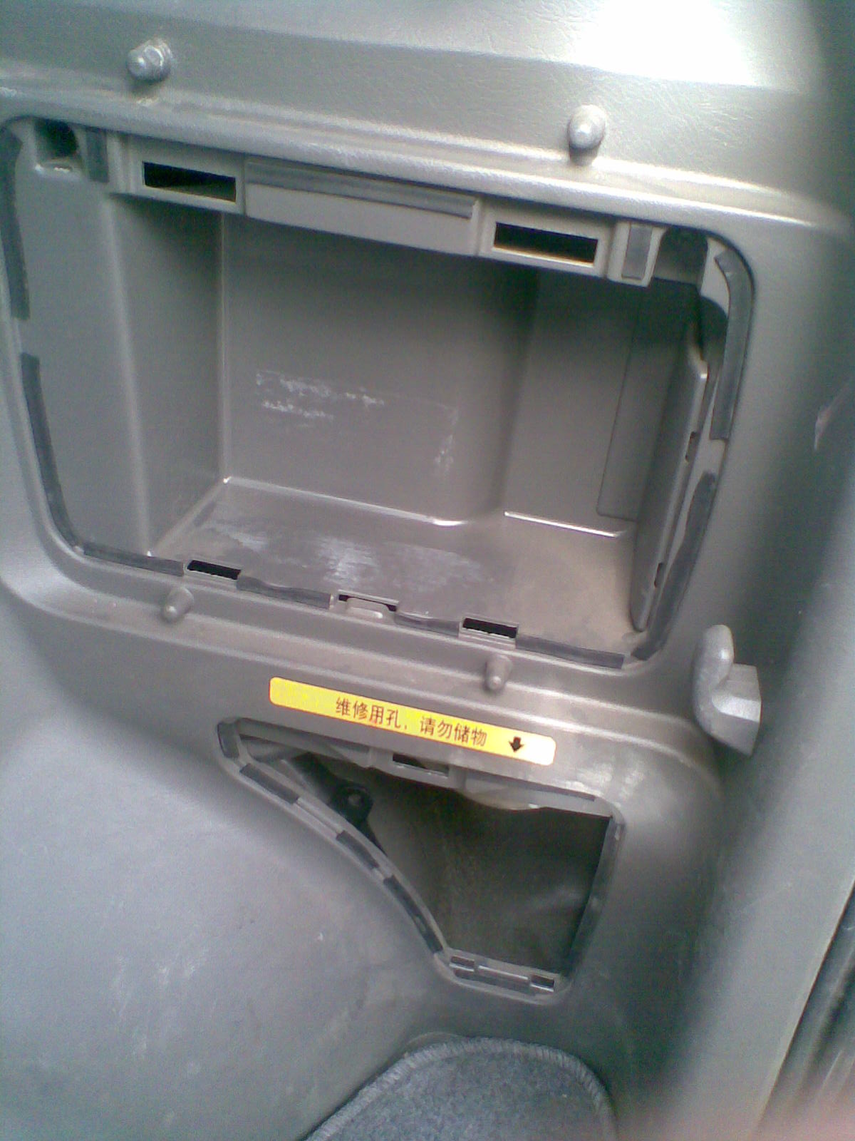

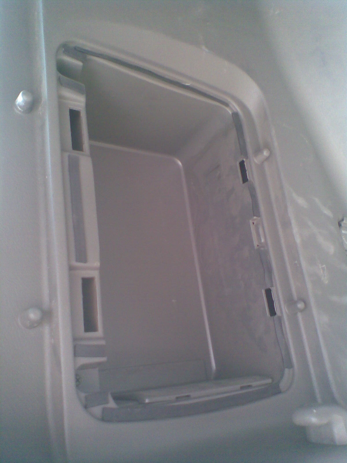

далее багажник
блин мелочевки вской много было ... все нафиг выкинул
оставил только домкрат и ключ
звука стало меньше по понятным причинам
для мелочевки обязательно нужны карманы куды это все складывать
в процессе определения звука заметил что очень сильно стучит крышки ящиков
начал с них
все по периметру обклеил скотчем
стучит обычно пластик по пластику, поэтому нужно изолировать данные места
обклеил сначала левый ящик и проверил по звуку справа , не обклееный... вуаля звук заметно ушел ... повторил операцию с справым верхним и нижним
проехался по нашим "хорошим " догам сверчков стало заметно меньше
Нед квітня 19, 2009 10:43

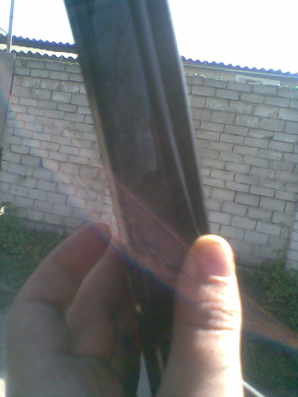

так же избавился от требезжания передних стекл при открытом положении
все просто взял скотч . вдоль его отрезал полоску шириной 3 мм (5 мм много )
подклеил им уплотнитель с внутренней стороны и именно на уплотнитель а не на металл , проверил стекло не тарабанит во всех положениях
так что чего хател того добился :-P

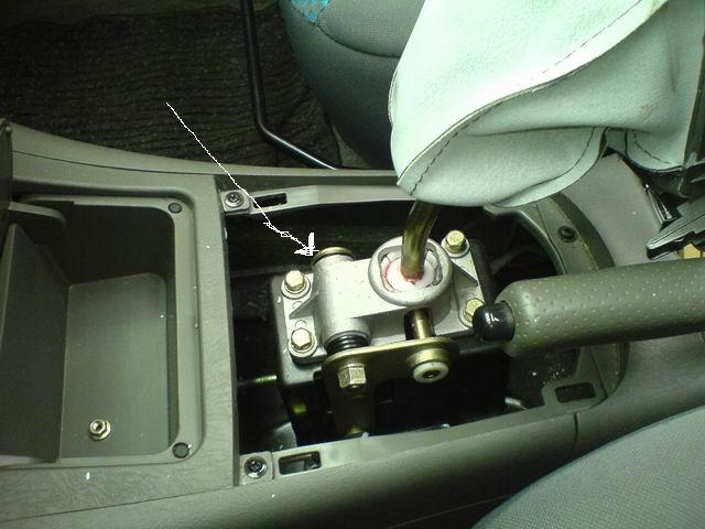

возможно еще как вириант - "скрипит потертое седло"))) -
сидение пассажира поперек салона скрипит.
возможно уже сделано, но
попробуй разобрать шахту кпп (пластмас) и затануть все шурупы и гайки

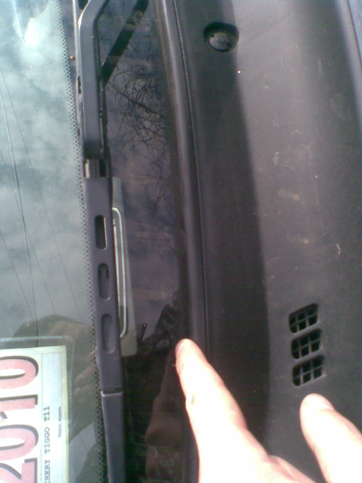

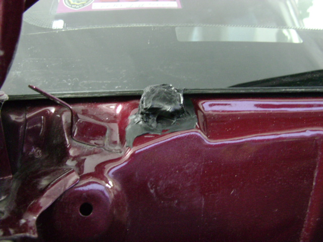

Огромное спасибо всем за выше приведенную информацию, потому что благодаря Вам, дорогие одноклубники, я вытравил таки сверчков силиконом из своей приборки!!! ;)
Для наглядности опишу сей, так сказать, АКТ:
1. Снял пластиковую накладку, короткую(поломал пару клипс) :(
2. Нашёл этот пластиковый упор, который должен был расклинивать нижнюю кромку лобового стекла, но свободно болтался с наполовину выпавшим клином(отсюда были и стуки). :moil:
3.Вытащил клин, всё обильно побрызгал силиконом(клин, пластиковый упор и нижнюю кромку лобового стекла),забил клин в упор до отказа, врезультате чего упор начал исполнять свои функции.
4.Снять длинную пластиковую накладку не получилось, потому что не смог снять дворники 8-) , поэтому открутил две крайние клипсы(от левого крыла) и приподнял пластик :-P . С левой стороны клин выпал почти полностью (держался на соплях) :shock: , проделал пункт 3. ;)
5. Собрал всё до кучи, получилось красивее чем было. :-P
Сегодня выехал - магнитофон не включаю, уши на приборку положил - нет ни стуков ни скрипов 8-) ! Как бабка пошетала! Аллилуйя!!! :idea:
