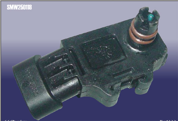

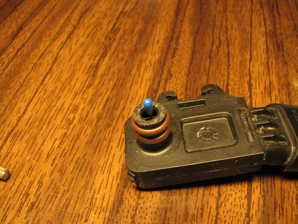

Это проблемма не ЭБУ, а датчика температуры и расхода воздуха. На Российском форуме описана проце..дура "кастрации" нашего датчика.

На счет датчика температуты это пока только предположение. И рекомендовать "обрезание" всем подряд пока ещё рановато. Вдруг эта гипотеза окажется тупиковой! Подождем пока. Семь раз отметь- один отреж!

Salvator, никто и не обязывает это делать. Надо думать, решать... так же как и чиповаться. То, что качество этого датчика желает лучшего, подтверждают и Ховеристы. Они давно цепляют последовательно с датчиком резистор и проблема горячего мотора пропадает. Может быть родной мицевский (японский) датчик сделан из пласттмассы, которая хуже проводит тепло, чем китайский и потому не вносит искажения в измерение температуры всасывающего воздуха. Это тоже надо проверить. Этот датчик чрезвычайно важный в нашем моторе и от его работы (точности и быстродействия), очень многое зависит.

К сожалению в одном корпусе не один датчик, а два. Один датчик давления, который определяет момент впуска в первом цилиндре, для работы зажигания в последовательном режиме впрыска и собственно, датчик температуры. Место расположения определил датчик давления. Вот если бы датчик температуры конструктивно был бы отдельно, то конечно же его можно было бы расположить в другом месте.

Даже не представляете, как Вы правы! Разделить датчики и вынести датчик давления из горячей зоны - архиважная и технически выполнимая задача. Именно так сделано в рав4.
Датчик температуры воздуха на динамику движка существенно НЕ ВЛИЯЕТ и резистор в цепи - дурилка мозгов и не более :P На самом деле инерция идет от ДАТЧИКА ДАВЛЕНИЯ! Утверждаю это на основании двух десятков замеров, сделанных для темы чиптюнинга, результаты которых вскоре выложу в ветке по датчику абсолютного давления, чтобы отсюда не пнули.

Vlad_S, с нетерпение будем ждать ваших результатов по замерам и экпериментам. Хочу всё-таки отметить, что истинная температура входящего в цилиндры воздуха тоже очень важна для правильного расчёта его колличества. Датчик давления в данном случае тоже играет значительную роль. По данным датчика давления и температуре входящего воздуха, вычисляется его (воздуха) колличество.

короче я вчера не выдержал и пообламывал пласмаски вокруг датчика
ничего не изменилось!!!!
как ехала так и едет!!

Эта "кастрация" проявится положительно при жаркой погоде и горячем двигателе, особенно в пробках.
Не вижу повода для паники. Это хоть и полумера, но эффект есть. Терморезистору пофигу, а доступ вакуума к датчику давления ты улучшил. Но надо еще кой-чего предпринять. Заканчиваю свои эксперименты по предпрошивочной подготовке и скоро отпишусь. Тогда изменится ;)
