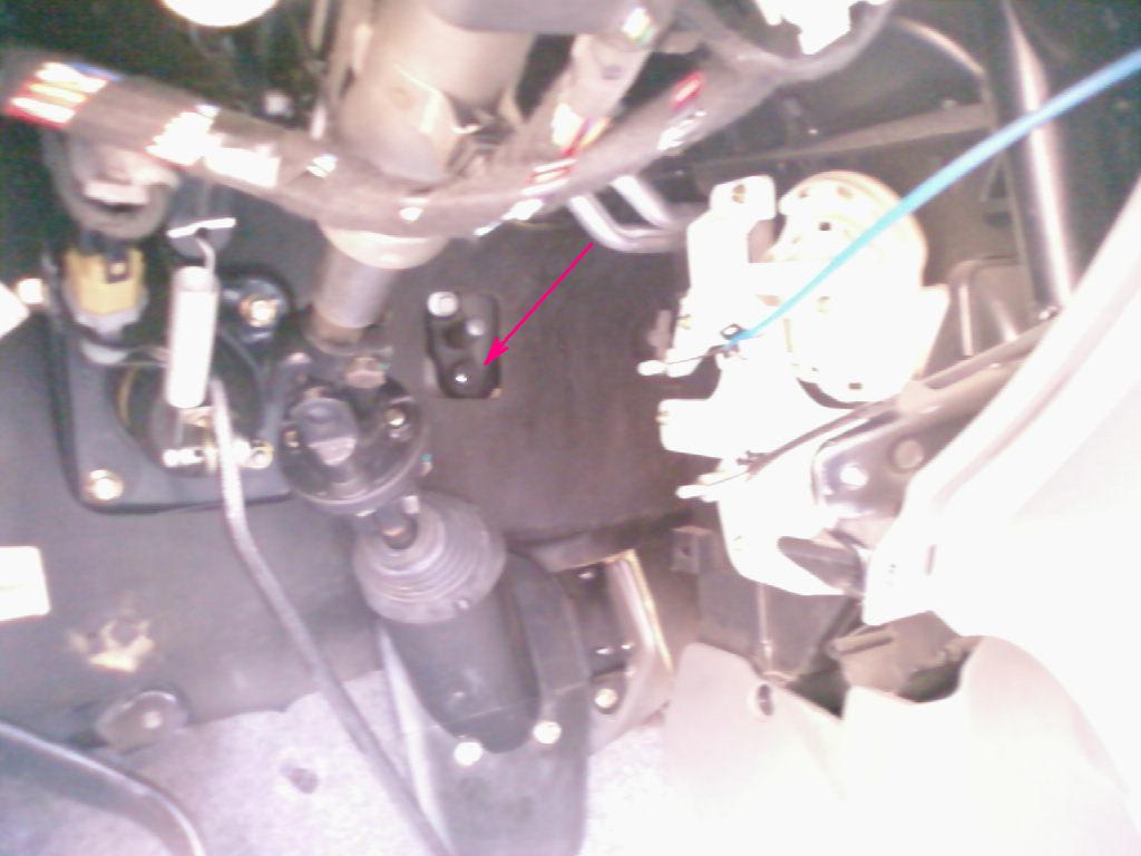

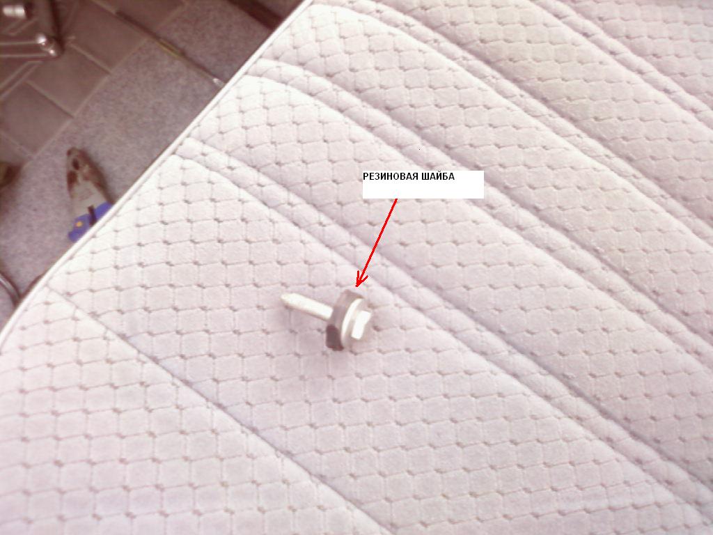

Рывки и дерганья при переключении передач вам гарантированы, если присутствует люфт педали газа. Хитрость проблемы заключается в том, что одной только подтяжкой тросика воздушной заслонки убрать люфт не удалось. При натяжке тросика до упора люфт педали в сторону пола продолжался на 4-5 мм. Лечится выворачиванием нижнего болта, крепящего прямоугольный фланец оболочки тросика к перегородке моторного отсека, до упора с пластиной педали и регулируется так, чтобы начальное положение педали совпало с моментом упора обрезиненного оголовка тросика, а выступ на оголовке тросика устойчиво сел в паз подпружиненной пластины педали. После этого подтягиваем оболочку тросика на ресивере впускного коллектора, предварительно освободив ее из защелок на клапанной крышке, следя, чтобы дроссельная заслонка оставалась в начальном положении. В принципе, можно, ничего не снимая, рожковым ключем на 10 подлезть под педаль и выкрутить болт. Но у меня сложилось мнение, что у него двойная функция. Поэтому сняв подрулевую обшивку и педаль, выкрутил болт и надел две резиновые шайбы из куска камеры. В этом варианте заодно можно подтянуть рулевые карданчики. Удачи!

Повідомлення Re: Люфт педали газа
Все лечится устранением п-образного изделия из каучука или хз какого материала, которая не дает мгновенного нажатия, а проделывает холостой ход в 3-5 мм примерно, типа как амортизатор.
Все устранил еще когда купил, потому что так можно было бы и сцепление спалить нафиг в пробках или еще что. Пару раз заглох в пробке и терпение мое закончилось.

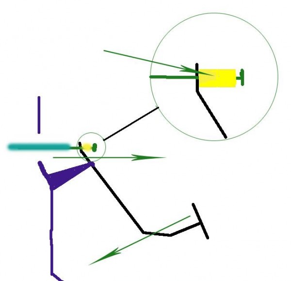

Повідомлень: 767
muz
В аттаче файл со схемой регулировки. По идее она должна стоять на месте резиновой шайбы.
вот эта деталь желтым цветом и есть П-образное "существо"
Да, но по схеме логичнее чтобы она была. Не просто так ее туда же засунули-( Может на ее место пружинку какую было бы логичнее поставить?:(
Купил я Тигра, а старое авто еще не продал (Ауди), так разница в нажатии есть.
Зачем тогда спрашивается лишний ход педали? Что-то конструкторы подразумевали в этом, но в реалии ...
