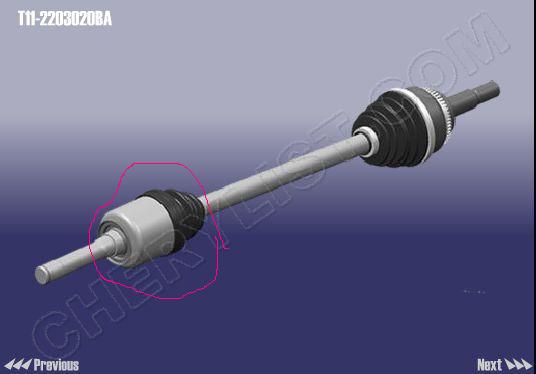

Советую посмотреть гранату или тришип (точного названия незнаю) который стоит возле подвесного подшипника правой полуоси.
При трогании с места появляется небольшой удар, может появляться при переключении на вторую передачу.
