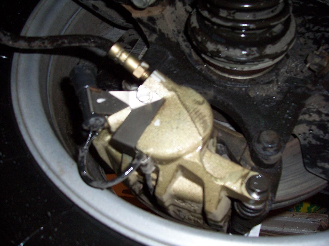

Осматривал авто нашол неподключенную фашку на супортах передних колёс. Выглядит приблизительно так...
Вот..
Разьём интересный, провода уходят куда-то к тормозным колодкам, по моему.

Повідомлення Re: Что за фишка
Шнур датчика износа колодок. У всех не подключен на сколько я знаю! Хотя... может и от датчика АБС разъем.

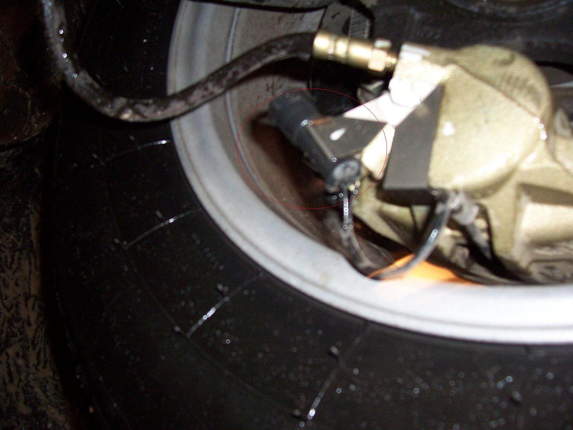

Это ещё одно фото:
Это не ABС, ABС есть. А для чего датчик износа колодок и куда он подключается, неплохая фишка контролировать уровень износа или хотя бы наличие (необходимость замены). Куда подключается?
BAX, просвети пожалуйста, почему не подключен датчик износа колодок?
У кого подключен датчик износа колодок, на какой машине (полноприводная или переднеприводная)?.
Наши колодки не имеют данных разъемов. у всех этипровода просто болтаются

Я когда менял первый раз заводские передние колодки,то там были эти датчики и они представляют собой два плоских контакта, впаяные в саму колодку.Суть их работы,как я понял такова:когда износ тормозной колодки становится критическим,тогда эти контакты оголяются и соприкасаются с тормозным диском,который в свою очередь служит проводником и замыкает цепь на лампочку на приборке.Но так,как и у всех,у меня этот датчик никуда подключен не был.

разъём таки от датчика износа на колодках. Работает на замыкание на массу (тормозной диск). При однопроводной схеме - один контакт/провод. Но так нельзя проконтролировать целостность самой цепи датчика. При двухпроводной схеме на колодку идут два провода. В разъёме колодки они закорачиваются между собой, если этот контакт нарушается, то система воспринимает это, как неисправность цепи контроля колодок. А когда эта "петля" замыкается на массу при износе колодок - то идёт сигнал о необходимости их замены. Это в общем. А в конкретике - на самом авто может и не быть самой схемы контроля колодок, соответственно, некуда будет и подключать их датчики. Колодкам этот факт тормозить не мешает - только прийдётся проверять их более "традиционными" методами.
