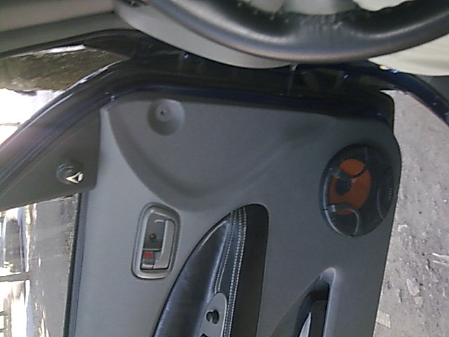

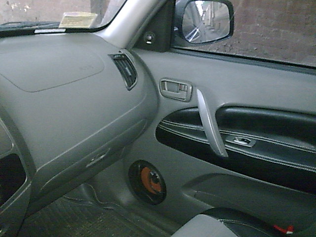

Поменял все колонки на DLS
задние трёхполосные-коаксиальные
передние DLS-класик-компонентные(с четырьмя кросоверами)
Такое ощущение что раньше звука вообще небыло. Причём один динамик вообще оказался порваным.

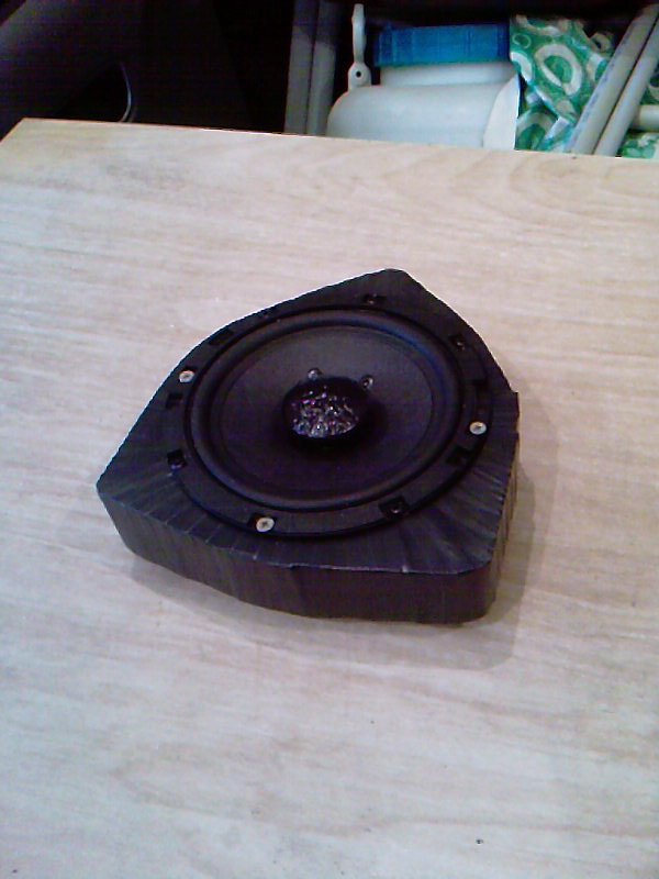

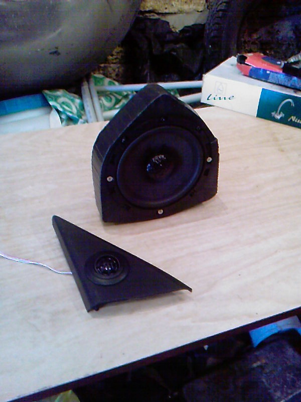

Вся проблема замены родных динамиков упирается в создание подиумов, чтобы звук не расходился гулять между картой и дверью. Я попытался поставить другие пионеры, вкрутив их просто в дверь под карту, итог - полная потеря звука. В итогу вернул родные.
На последней фото, как вижу, самодельные подиумы? Опиши плз, как делал, что за материал.

Пожалуйста!
К железу крепить конечно нельзя, звук теряется между корпусом двери и картой, да и может достать опущенное стекло.
Родные просто полное г…о.
Велосипед конечно, я не изобрёл:
Начал с задних, снимаем карту, дабы не портить карту установкой дополнительной писчалки, купил трёхполосные динамики DLS(швеция). Размер глубины подиума составляет 45мм(штангель). Взял бумагу, приставил старый подиум, очертил вокруг подиума, получил наружный размер подиума, разметил шилом три отверстия для крепления подиума, готов бумажный размер подиума. В комплекте прилагается бумажный экземпляр внутреннего диаметра динамика(146мм), ксерим, вырезаем, находим центр между тремя точками крепления подиума, прилагаем центр бумажного варианта к центру трёх креплений. Чертим внутренний круг, получаем бумажный вариант нашего подиума с динамиком.

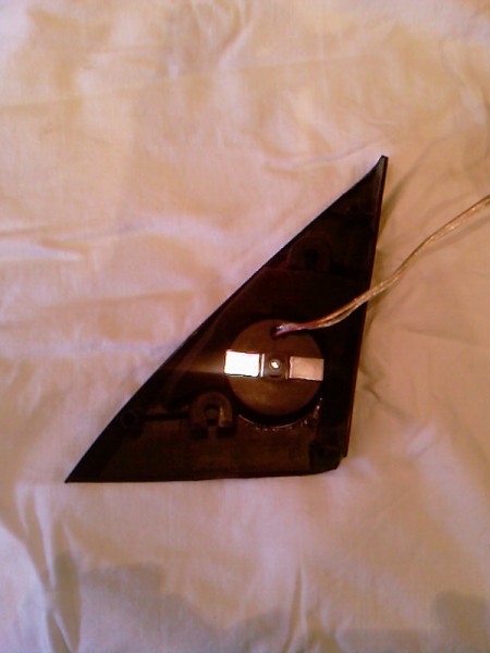

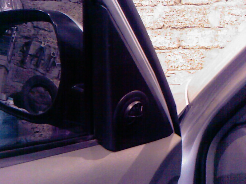

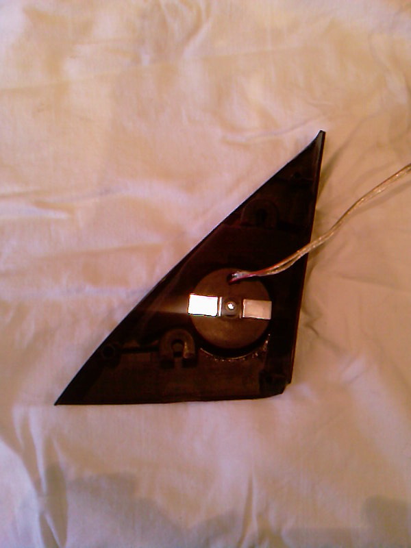

Берём кусок бруса 45мм(сухого!), обязательно пройтись на станке обе плоскости. Прикладываем бумажный вариант. Берём лобзик вырезаем наружный размер. Сверлим сверлом два раза по внутреннему диаметру, остальное вырезаем лобзиком. Сверлим три отверстия для крепления подиума к корпусу двери. Обрабатываем наружные и внутренние края. Обматываем виниловой изолентой, для предотвращения вибрации. Крепим динамики (16,5мм) саморезами из комплекта и саморезами для ДСП 14-16мм к подиуму. Надрезаем провода, не обрезая, и припаиваем провода из комплекта. Изолируем маму. Ставим на место тремя саморезами(d=4,5м, L=55-60мм) на один подиум.(плюс – толстая шина на динамике, тонкая – минус).Остальные три подиума в ксеркопии также. Цена динамиков 850грн. Клипсы- точный аналог с ланоса, 1 грн штука(вместо3,5грн за родные). Немного сложнее с передними, только из за кросоверов и высокочастотного динамика. Россияне уже делали, иначе не рискнул бы. Фрезой по дереву 50мм вырезаем в треугольнике круг для писчалки(48мм), аккуратно, чтобы не попасть в направляющую бокового зеркала, собираем. Четыре кросовера, два по два, крепим друг к другу через изолирующий материал двумя болтами, шайбами, гайками, обматываем целлофаном от динамиков и обматываем изолентой всё это творчество. Обматываем сверху всё это автомобильным самоклеящимся паралоном для шумоизоляции, для предотвращения воздействия вибрации, и крепим кросоверы на каждой двери внутри самозатягивающимися шнурками , дабы не сверлить лишние отверстия(каждый хозяин-барин). Цена вопроса передних 1100грн.
Да вот и всё, как мог рассказал, не взыщите, коли чего, сделал на свой ум и рассудок, а там время покажет. Одно скажу, по-полученому результату, ни копейки не пожалел и потраченному недельному вечернему времени.
Звук бомба!!! Не хватает для полного счастья саба, но это в перспективе.
