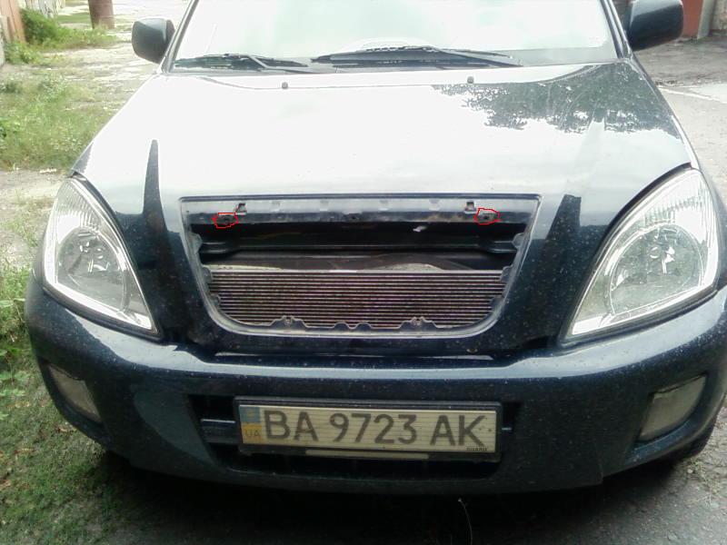

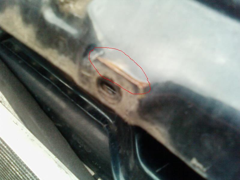

Поменял решетку. При замене обнаружил трещины на ЛКП и ржавчину. На фотке (извините за качество) оведено красным. В местах крепления решетки. Также потертости ЛКП но не до метала по всей плоскости соприкосновения решетки и капота.

Спасибо за предупреждение!
Только как проверить? Решетку снимать? Как? Есть ли в этом деле нюансы?

У всех, в месте прилегания решетки к капоту ржавчина. Зачисть, обработай чем нибудь антикррозионным, и не паникуй! Это всего навсего обычная, среднестатестическая машина. А она, совсем без ржавчины не бывает. В конце концов все мы не вечны!

Решетку менял на ту которая нравится больше. Ньюансов и подводных камней нет, надо пять гаек открутить и очень аккуратно снимать. Конечно зачистил закрасил. Просто сообщил о том, что узнал и предупредил товарищей! Спасибо!

Снимал свою решетку. Проблема трещин ЛКМ - имхо, заводские деффекты. Металл плохо подготовлен под грунтовку, покраску. Но вокруг решетки возникают еще дефекты краски от продавливания острыми краями пластмассы. Хромовое покрытие добавляет твердости режущей кромке. Если закрывать капот зацепившись за решетку, то продавливание краски до металла происходит очень быстро. Это особенно актуально тем, у кого капот на амортизаторах. Я немного скруглил по периметру решетки острое ребро напильником, но это помогло не надолго. Буду делать тонкую прокладочку.
Кстати, аналогичные трещины в ЛКП есть на металлических полосках, к которым крепятся пластмассовые щитки, закрывающие пространство между стеклом и капотом.

В моем случае,когда увидел данную проблему,то снял решетку,посмотрел,чтобы не было острых краев (если есть,то легко устраняется напильником,ножом и т.д.) любой краской,каторая наиболее подходит закрасил(под решеткой-то не видно,да и на скорость не влияет),заказал у токаря крепления из нержавейки (25грн все 5 штук) и после того,как поставил,по периметру залил щель мавилем (у меня белая машина не видно вообще).В конечном итоге вода не попадает,забыл про проблему вообще-ржаветь не чему.ГЛАВНОЕ РЕШЕТКУ,если меняешь,то щель заделать.
