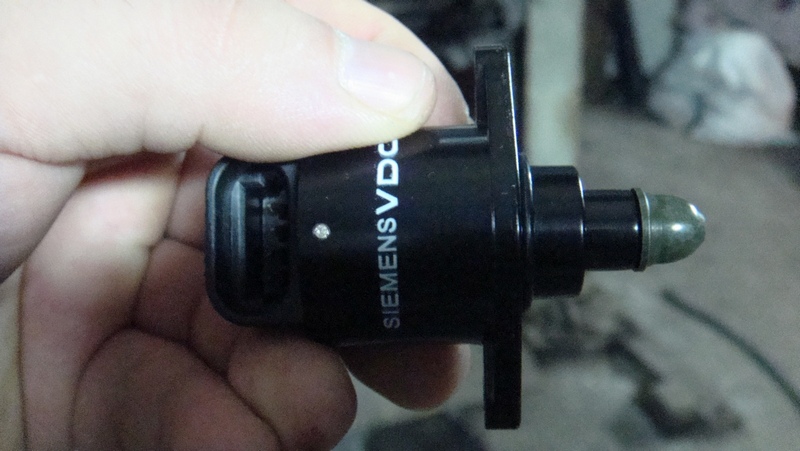

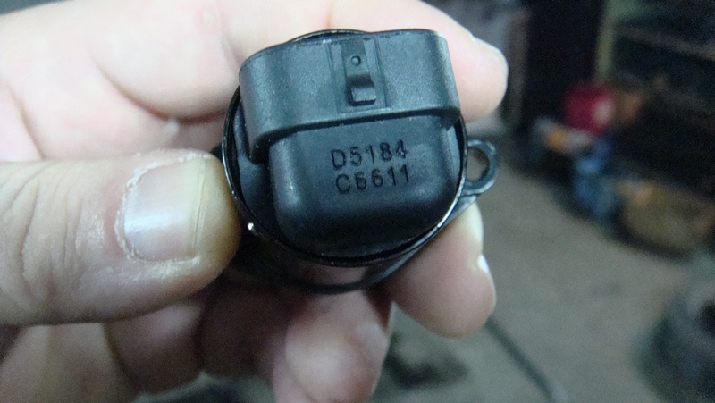

Повідомлення Re: Регулятор холостого хода
Себе ставил вот такой
Вів грудня 21, 2010 21:20
seregadsd написав:
Повторюсь, вот его номер 480EE-1008052
