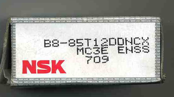

ПОМОГИТЕ СОВЕТОМ кто то менял подшипник на генераторе? какой он может номер кто то знает

Я себе брал такие:
передний - KOYO BEARING 63303-2NSE 17847814 UNIVERSAL по цене 3$
задний по цене 10$ (но можно было не менять только помыть и смазать по незнанке испортил)
При установке заднего надо соблюдать особую осторожность так как незначительный перекос или заусеница на валу вызывает подклинивание подшипника. УДАЧИ!

Повідомлення Re: вопрос по генератору
спасибо в суботу поеду
