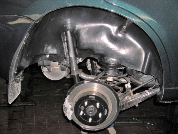

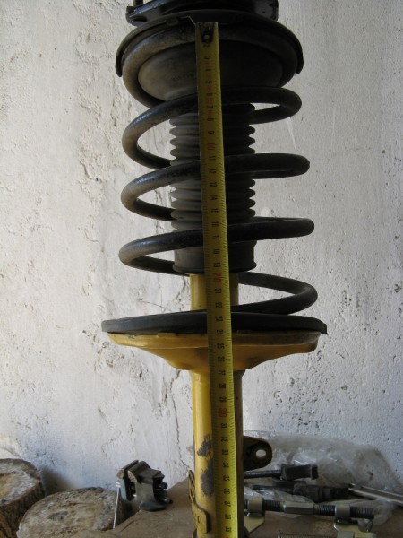

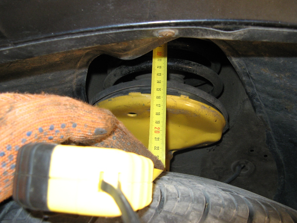

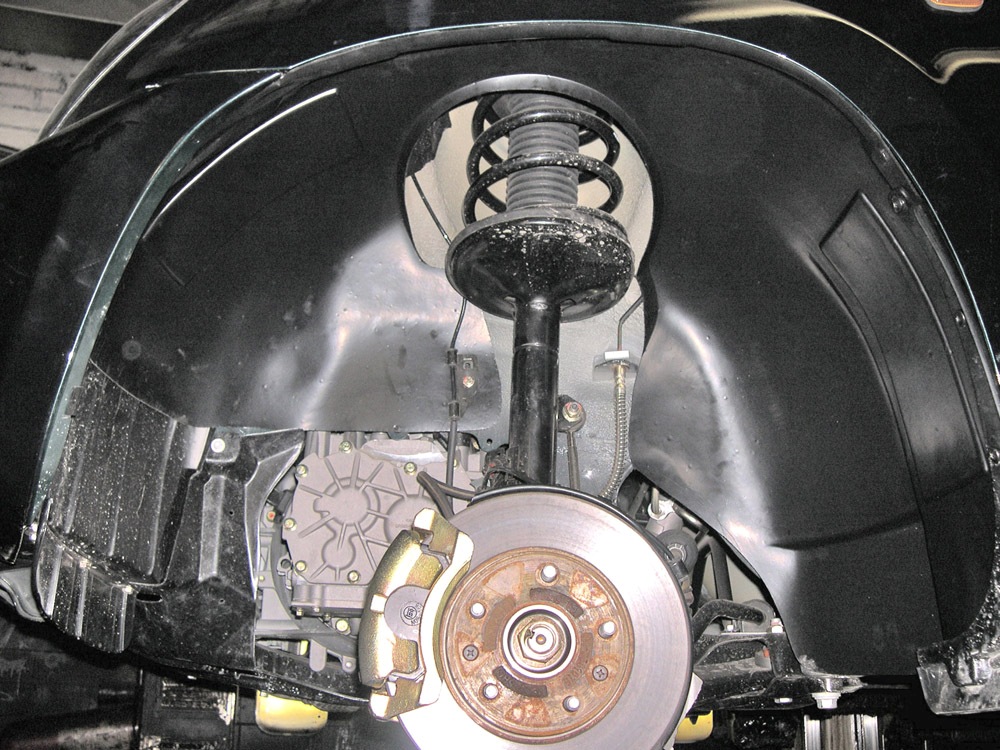

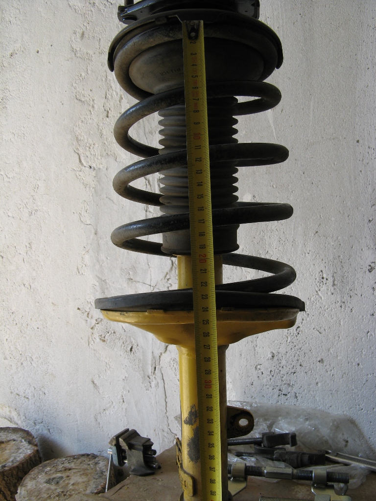

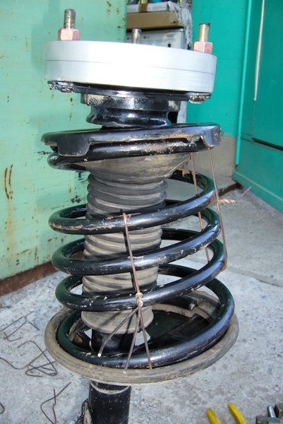

Не вышло сегодня всё перемерить и сфотографировать..
Но вот нашёл пару старых фоток.
Владимир, отметь (по возможности) какие места надо точно замерить?

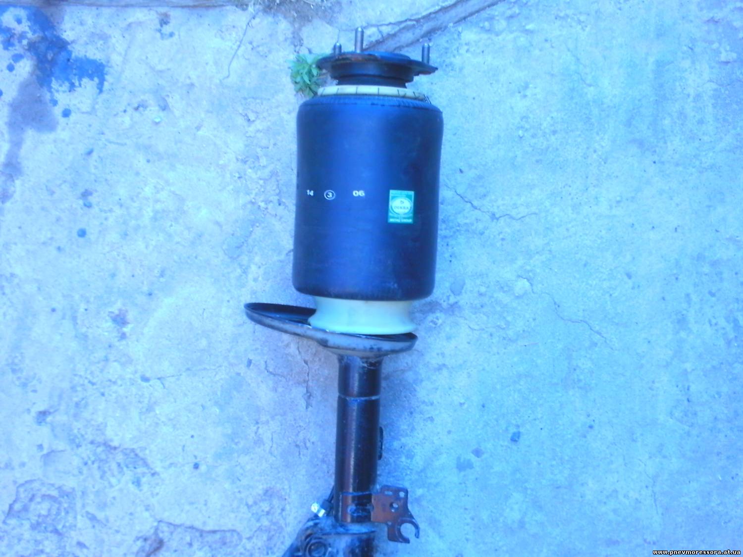

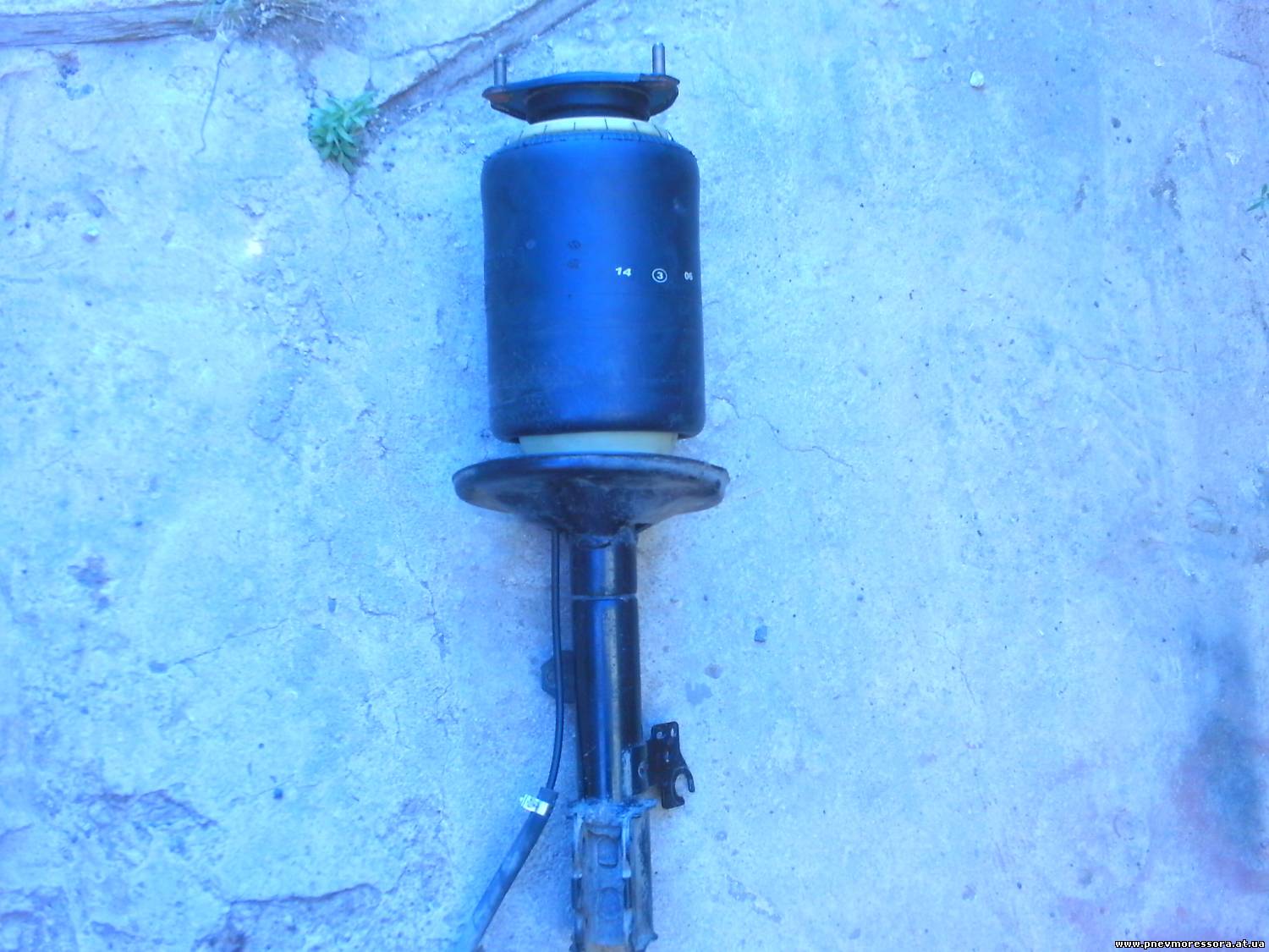

Ну... пока наверно ссылочка на портал где всё присходит, а потом уже и тут продублирую..
а вот и мои стойки:
http://pnevmoressora.at.ua/forum/2-63-1
Первая примерка:
4546856.jpg [ 166.49 КБ | Просмотров: 8736 ]

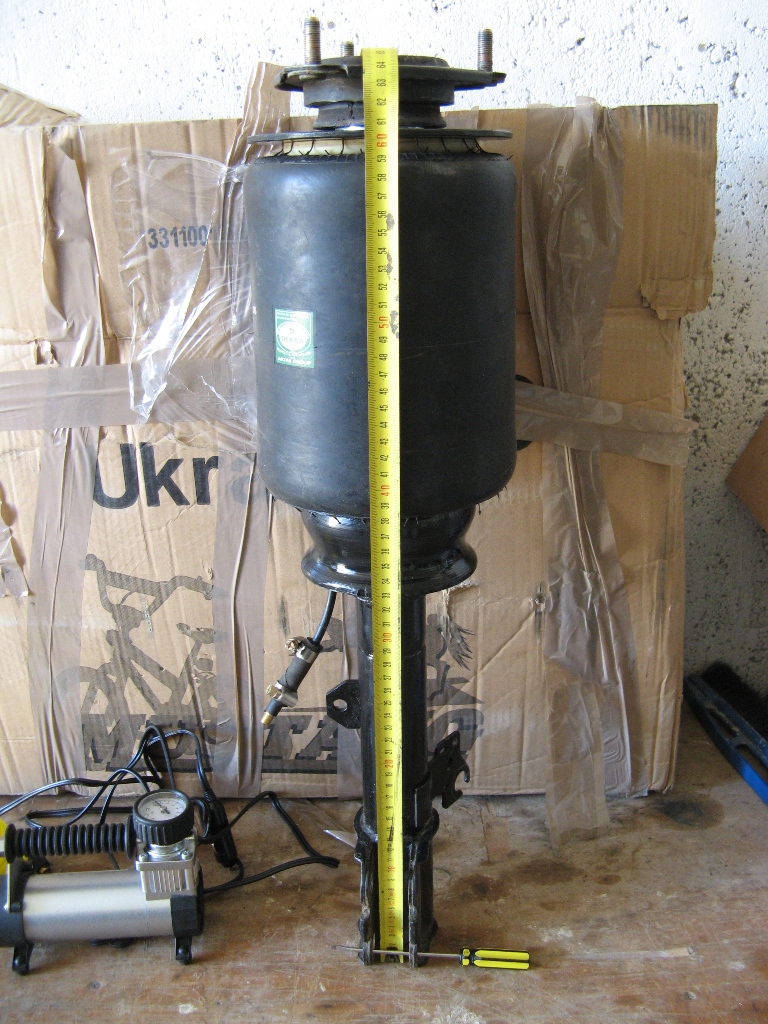

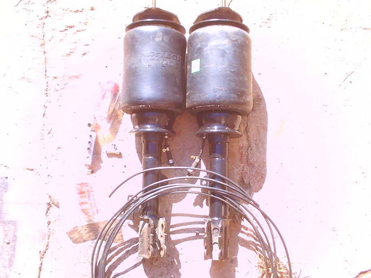

Winston писал(а):
Можно реально ускорить процесс, но надо ехать в Кривой рог, показать машину ребятам.
Андрей немного разочарую с ускорением процесса. Семья требует недельного отпуска на море. Но я всё подготовил , осталось словить высоту установки поршня на амортизаторе. Для этого мне нужно знать разницу высоты от полностью растянутого амортизатора до той на которой планируешь постоянно ездить и авто при этом смотрится . Этот размер лежит в таких пределах от 50мм-100мм. При меньшем размере будет рвать амортизатор при большем пробивать.
Не розачарую поехали стойки в среду встречай.
PICT3097.JPG [ 405.36 КБ | Просмотров: 8651 ]

Откуда: Шепетовка
Автомобиль: Tiggo 2.4 4x4
Сообщение Re: Пневмоподвеска
Ну вот и приехала пневма, на днях постараюсь померить...

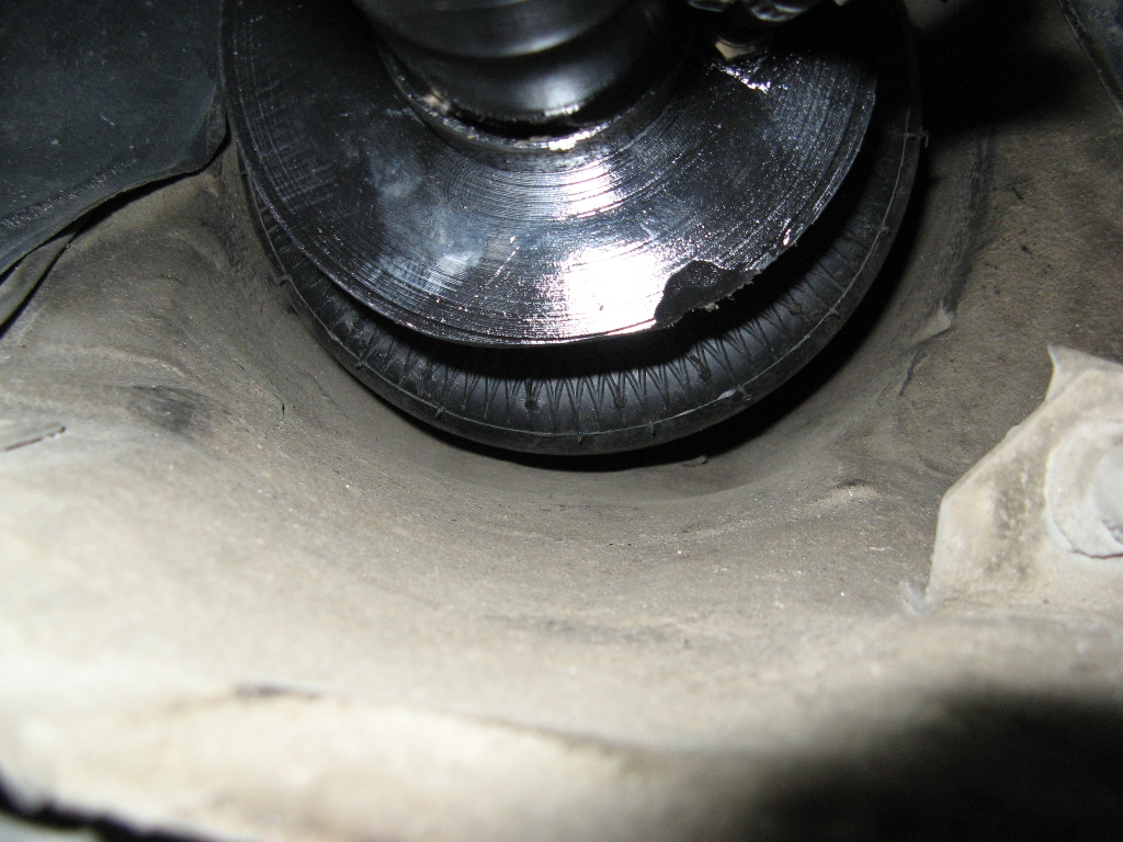

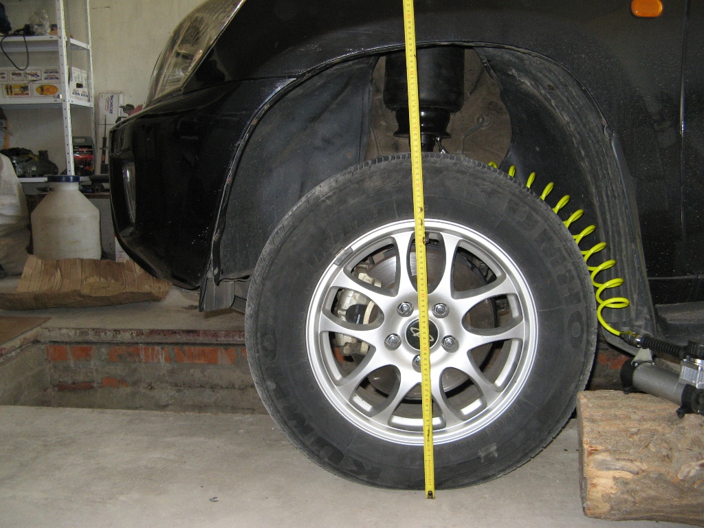

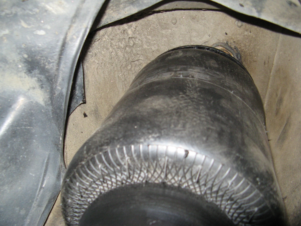

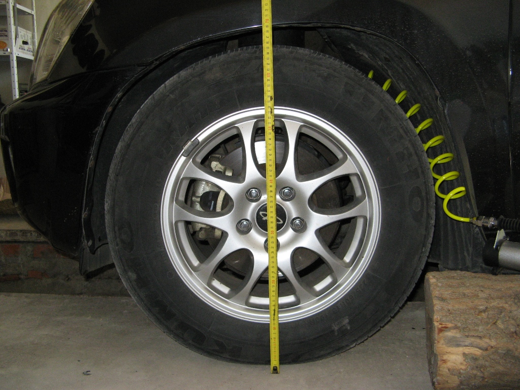

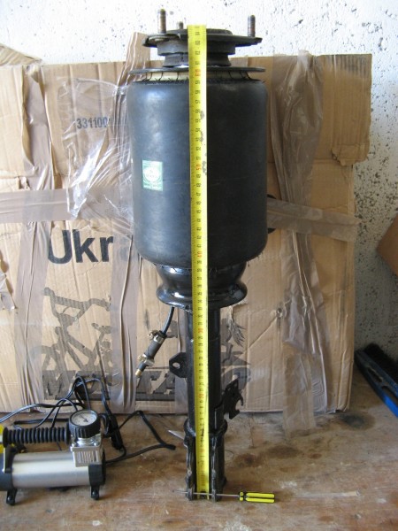

Ну вот, выходной даром не прошёл.
Пока так:
1.JPG [ 391.48 КБ | Просмотров: 8523 ]
2.JPG [ 367.86 КБ | Просмотров: 8523 ]
3.JPG [ 445.69 КБ | Просмотров: 8523 ]
PnevmaMax.JPG [ 418.49 КБ | Просмотров: 8523 ]
PnevmaMin.JPG [ 407.34 КБ | Просмотров: 8523 ]

Пока конечно, рано еще хвалить, но зачётно, Winston молодец, смотрится хорошо и зазор в регулировке высоты (т.е. клиренса) очень хороший. А внутри стакана подушка не подтирает к его стенкам? И какое давление она выдерживает на максимуме? Ждем дальнейшей установки.
Да и еще на фото плохо видно рулетку, какая высота мин и макс?
Пн июл 02, 2012 10:48
Зарегистрирован: Вт май 17, 2011 19:56
Сообщения: 418
Откуда: Шепетовка
Высота низ до упора 69см, верх до упора 85см, но это крайние положения, на них не поездишь..
Рабочее в пределах 79 но не выше 80... всё-таки монро на 2..3 см длиннее родных...
по стенках, вроде не трёт, но зазор минимальный, это ещё буду снимать и смотреть.
Давление рабочего положения примерно 2,5, но очень критично и на ходу может достигать в несколько раз больше..
