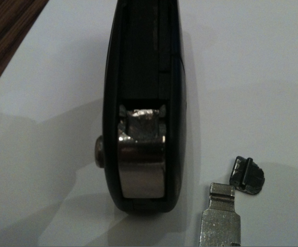

DenUA, а можно увидеть фотки сломанного ключа?
У себя ничего подозрительного не обнаружил.

Может все таки брак, т.к. у меня почти за 5 лет никаких трещинок в ключе, пользуюсь только одним, второй так и лежит, давай фото.

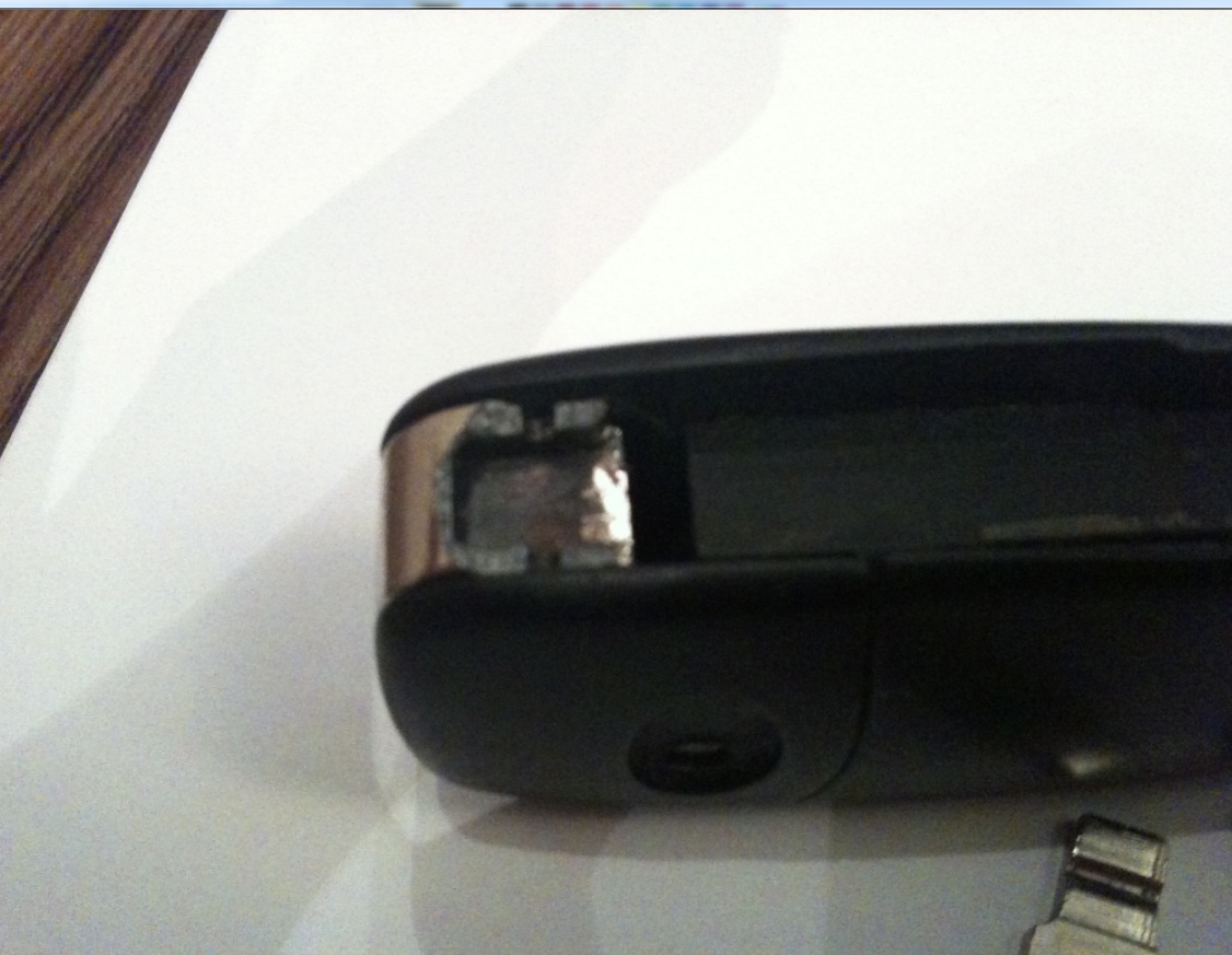

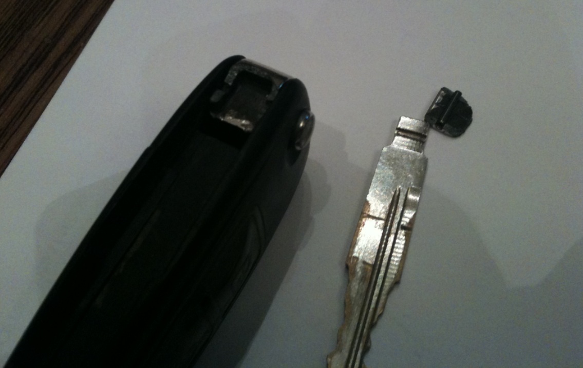

да, конечно.... это старый (первый сломавшийся) второй пока-что у мастера. но проблемма идентична.
как видите, в деле учавствует отверствия для стопорного пальца, которые сильно ослабляют конструкцию.
В этих местах и ищите. Начало трещин, поидее должно б начинатся где-то со стороны "ключа-вкладыша".
Я полагаю, начинается, все это, от выкидушки. У меня оно довольно сильно щелкало. (в новых мастер поправил)

К стати: сегодня разобрал узел крепления (выбив штырь и вынув сам ключ)
Можна предположить: что если в пазе, куда вставляется ключ, допустить ошибку по размеру, а именно у меньшить его, то ключ прийдется вставлять в натяжку. Что не допустимо для соломина. Щелчка выкидушки будет достаточно что б он треснул. А так как эта деталь выготовлена отливом то такой брак вполне может иметь место.
Так что, скорее всего, такой брак, может присутствовать- только в определенных партиях.

Ну вот и у меня поломалось крепление ключа в брелке - один в один как на фото.
