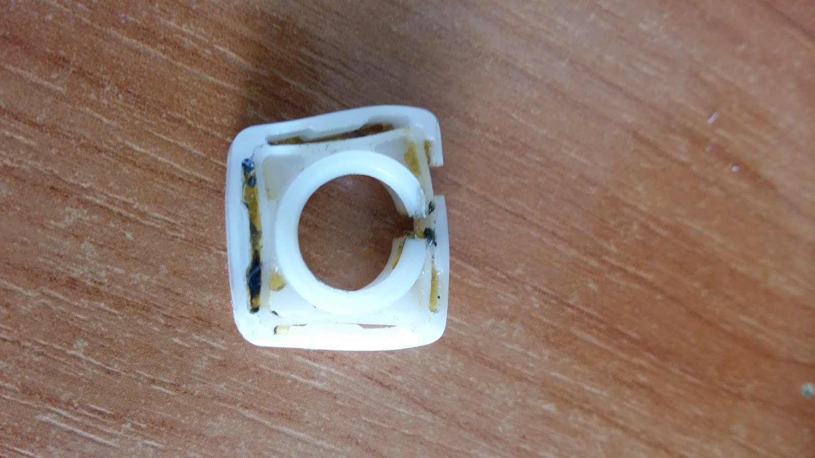

Розвалилась каретка склопідйомника. Всі розводять руками гугл знаходить тільки склопідйомник в зборі. Може в когось була така ж проблема? Підкажіть номер з\ч або де купити.

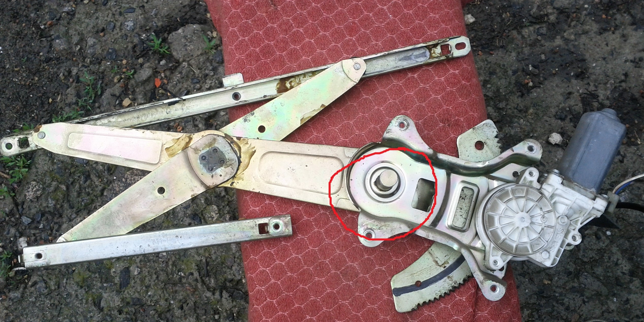

Неделю назад заменил стеклоподъёмник левой передней двери
Стоял такой
Двигатель и редуктор Сименс, остальное железо китайское, за 12 лет съелись зубья ведомой шестерни
Обведённый штырь входил в указанную Вами каретку, но на новом стеклоподъёмнике такого штыря нет, добавлена спиральная пружина, крепится так же, на 4-х винтах, двигатель и редуктор уже без маркировки
Пока работает нормально (к сожалению новый стеклоподъёмник не сфотографировал)
