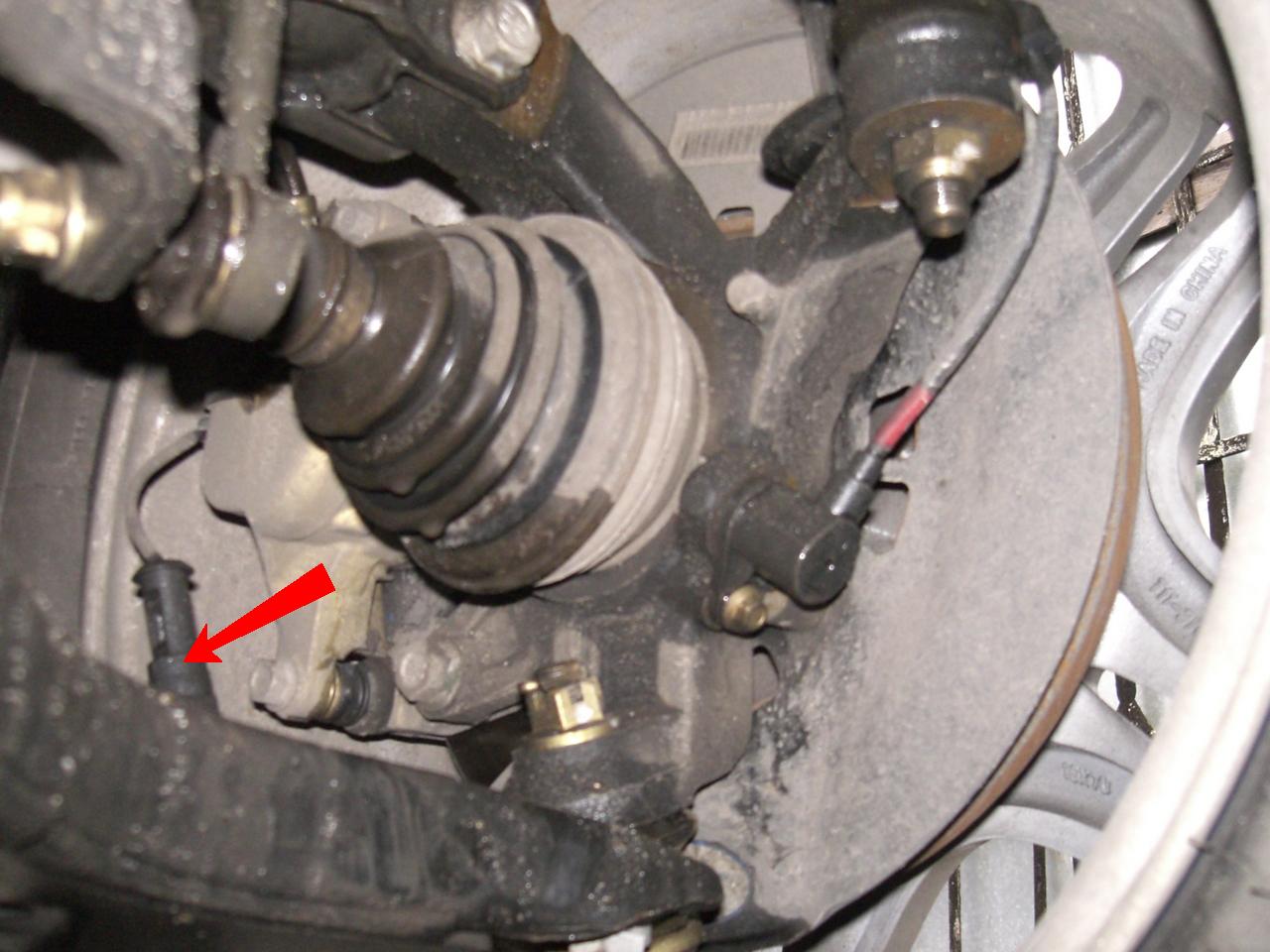

Расположен на передней ступице (и справа и слева) странный такой вроде датчик, а может и нет, с одного конца к нему подходит провод с другого у меня заклеен какойто плёнкой - бумагой, на ступице он закреплен в специальных защелках. (на фото без пленки и просто болтается на проводе, фото не моё, просто нашел на форуме подходящее).
Интересно, эту бумагу-пленку убрать надо или нет (когда её руками посмыкаешь ощущение что она заклеена именно как для транспортировки).
Провод уходит кудато в тормозной суппорт (может это датчик износа колодок?) хотя тогда с другой стороны провод и в салон идти должен, в общем непонятное чтото 8-)

Вообще ето датчик колодок,когда стираются замыкают железо об железо это я по простому и загарается датчик на приборной панели менять колодки надо 8-)

Интересно, а как он тогда работает? ежели 2 провода из колодок приходет к нему то от него жеж тоже чтото должно идти в салон на приборку, а там нифига нет.

Работает он примерно никак т.е. софсем не работает. Колодки оборудованы датчиками а автомобиль пока этот протокол к сожалению не поддерживает , так что либо визуательный контроль либо ставим колодки с трещотками от TOYOTA.

сегодня снял колесо и оказывается датчик колодок отключен и на приборную панель не выведен :wizard:

У меня тоже не подключено.От колодок идёт проводок с разъёмом и всё.Он никуда не подключен.Колодки прекрасно видно и так.Можна на это не обращать внимание.Может колодки с другой комплектации.И если где-то висел не подключеный разъём,то горела-бы лампочка.
Суб квітня 05, 2008 22:25
Поднимался уже данный вопрос. Сашка-Диагнозист подтвердит - датчик износа есть, но включать его просто напросто некуда. Вот и все.

Подтверждаю.
Но если ОЧЕНЬ СИЛЬНО хочется - можно организовать.
