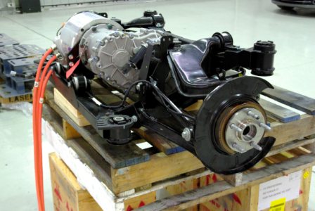

эл. двиг интересно, только чем его кормить и как прикрутить? есть готовые эл. мосты для тигго?

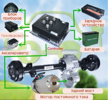

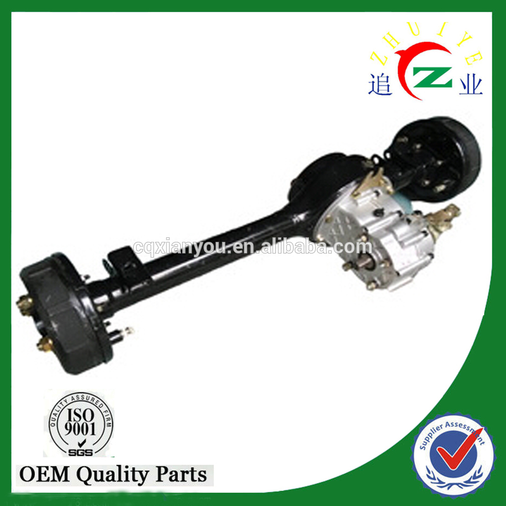

Конечно же нет готовых именно на тигго. Кормить дополнительной батареей, батарею заряжать дополнительным генератором от двс, получиться не чистый электромобиль, а гибрид. Я себе представляю это так- родной задний мост, но вместо кардана электромотор. Это конечно грубое описание, но и идея в зародыше. Самое сложное это контролер. Идеально если он сможет работать согласованно с селектором АКПП. Режимы примерно такие: селектор в Р-эл мот выкл; селектор в D или R - эл мот в автомат режиме ( работа зависит от скорости вращения передних колес, если она становиться больше, на определенное контроллером число, чем обороты задних колес, то эл мот выравнивает скорость задних подгоняя под скорость передних); селектор в ручном переключении режимов АКПП - эл мот включен постоянно но так же зависит от скорости вращения передних колес; селектор в N- эл мот работает постоянно что позволит катиться по ровной поверхности, парковаться, двигаться в пробках. Такая система позволит и топливо экономить и по легкому бездорожью поможет.

мне кажется, наоборот, контроллер самое просто, нормальный электронщик его сможет собрать, а вот сколько нужно аккумуляторов для нормальной езды, это и лишний вес и место в багажнике

Мне как раз наоборот, проще собрать мост и мотор к нему прикрепить чем контроллер делать, я в программировании не силен. Акумы думал поставить вместо половины бака. Много их не надо, ДВС будет работать постоянно, генератор нужен хороший.
