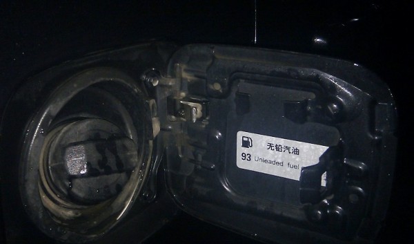

Сообщение Re: Не открывается лючек бензобака!
AndreTiggo писал(а):
Сфоткайте плиз ктото лючек бензобака с внутренней стороны!
DSC00183_thumb.jpg [33.8 КБ]
Сб янв 07, 2012 0:28
Сообщения: 959
Автомобиль: CHERY TIGGO 2.4AT
Клубная карта №: 304
Вау!!! А у меня несколько другая система, чем у vokasun

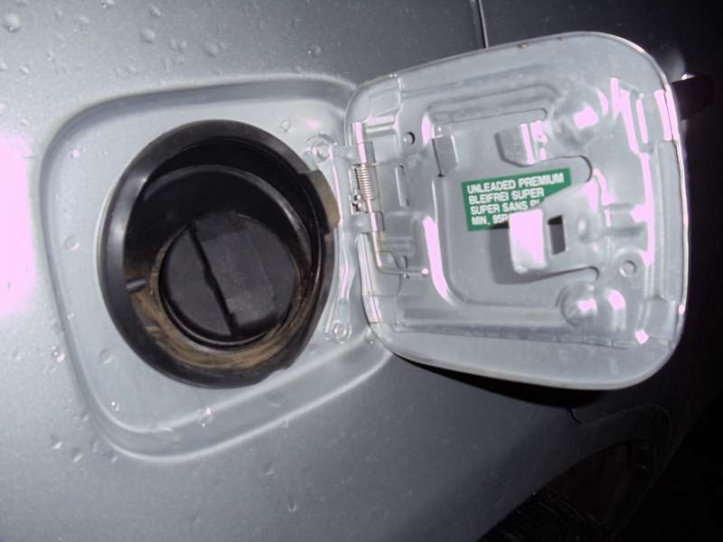

Вариант 2008г. выпуска

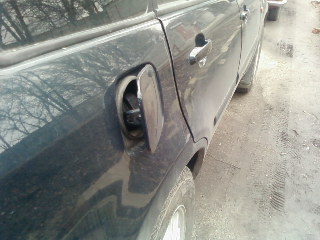

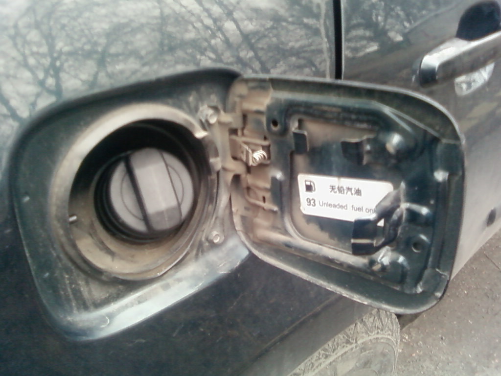

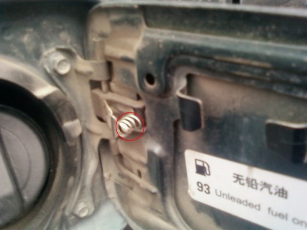

Прошу прощения за задержку. Выкладываю фотки своего лючка. Красным кружком обведена пружинка которую я вставил.
Комментарий к файлу: Настолько открывается лючек.

Комментарий к файлу: Общий вид.
SP_A4140.jpg [ 129.15 КБ | Просмотров: 9935 ]
Комментарий к файлу: Добавленная пружинка в красном кругу.
SP_A4139.jpg [ 138.51 КБ | Просмотров: 9935 ]
