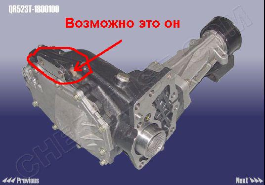

Тигго 2.4 4х4, потек сальник выхода раздатки на кардан. Заменили у официалов на оригинал, долили масло. Через месяц проверил - выход раздатки в масле, но не течет. Купил в магазине японский сальник от РАВ-4 (по диаметрам точно, выше на 1мм), поставили, долили, через месяц эффект тот же - не течет, но влажный! Открутил контрольную пробку на раздатке - полилось масло (машина холодная), т.е. было перелито. Может в этом причина? А где работа сапуна раздатки или может он забит и есть ли на раздатке (не на коробке) сапун? Этот вопрос ранее задавался на форуме, но остался без ответа. Если есть, то просьба фото или картинку и как добраться. Может не стоит заморачиваться - пусть мокреет, ведь не течет! Также буду благодарен за другие советы по данной проблеме.

Сапун есть, он находится на верху раздатки ближе к двигателю, если я не ошибаюсь где то в области обведенной красным на фото. Но у меня тоже слегка потеет, но уже 50 тысяч проехал и все ок, уровень в норме.

Сальник есть, он находится на верху раздатки ближе к двигателю, если я не ошибаюсь где то в области обведенной красным на фото. Но у меня тоже слегка потеет, но уже 50 тысяч проехал и все ок, уровень в норме.
Я понял, что Вы имели ввиду сапун (написали сальник). А сальник раз-
датки в месте выхода на подвесной кардан у меня продолжает потеть и после 2-х замен (в т.ч. от РАВ-4) В чем причина? А есть ли к сапуну раздатки доступ, чтобы проверить его состояние?

Да ошибочка вышла, поправил. Не помню можно ли его открутить, когда раздатка стоит на месте, я то его чистил, когда раздатку снял. Но попробовать можно, только сначала его нужно еще там сверху нащупать. Но насколько помнится мне доступ к нему очень затруднен. А сальник потеет, потому что быстрее всего есть небольшая вибрация на кардане, вот и немного потеет.

Сапун я понял где находится, от него у меня силиконовая трубочка идет под подрамник, пробовал дуть в нее - дуется на ура без усилия. Т.е. я так понимаю шарик и пружинку оттуда уже извлекли(перед этим чистил сапун на коробке).Так что избыточного давления там вроде как недолжно быть. Еще подумываю может масла перелил так как из трубки сапуна тоже увидел каплю. Мож лишнее выкидывает?
