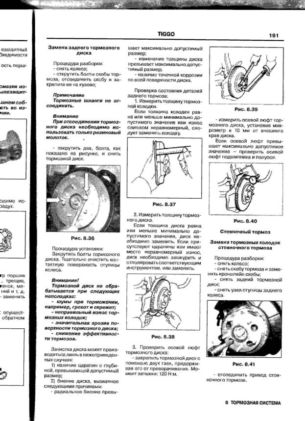

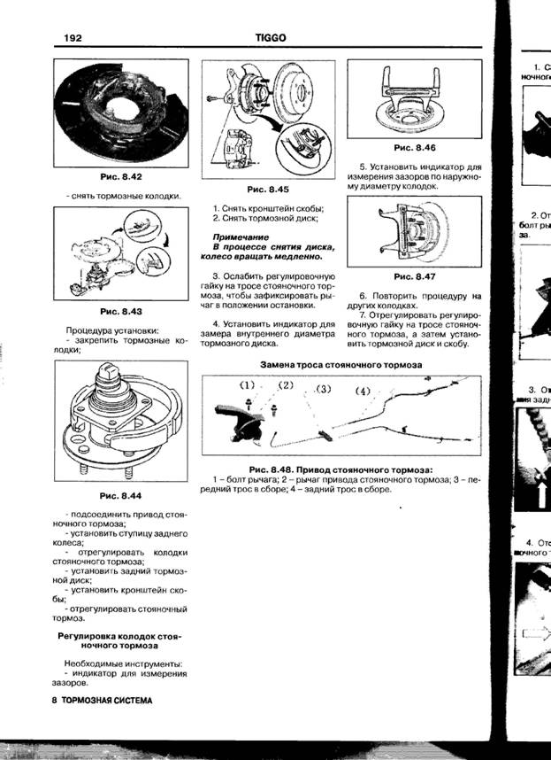

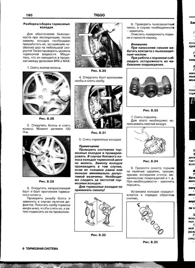

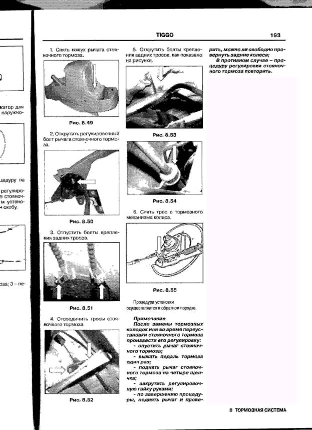

Я буду настаивать что это бред так как это не москвич. Вот как и где надо крутить.

bobi.77 большое спасибо за исчерпывающий - иллюстрированный ответ!!! Думаю на выходных попробую - обязательно отпишусь о результате! :bye:

Опиши порядок, что за чем крутил. В этом деле есть последовательность. Читай выше, что не понятно спрашивай.
У своего тигренка ручник регулировал сам, ничего не затирает и не проскальзывает. При движении если зажать ручник колеса идут юзом. Сейчас ручник берет 3-4 щелчка и не катится с любой горки ни задом ни передом.
Читай и делай согласно описанию и все получится в лучшем виде. Не забудь отписаться.

Детально изучив иллюстрации,правильно ли я понял: отношение к настройке ручника имеют не все страницы, а только последняя. Так ли это,или я ошибаюсь?..

Ну что тут непонятного. Сними задние тормозные диски проверь колодки ручника, стоят внутри, а не те которые видно. После осмотра и замены(если такова необходима) отрегулируй сами колодки, на тормозном диске есть отверстие закрыто резиновой заглушкой. Но перед этим не забудь полностью отпустить трос ручника это делается в салоне авто. После того как отрегулировал колодки регулируешь сами троса и все ручник работает. Что ж тут сложного что надо жевать жевать и еще раз жевать эту тему???????
