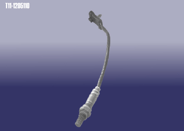

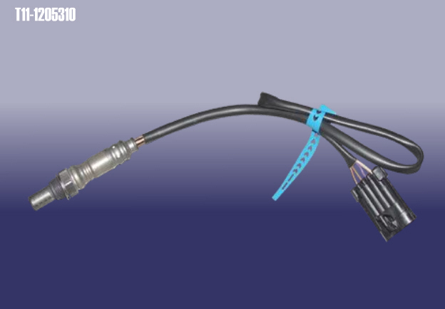

Нашел в каталоге. У нас на Тигго стоят два датчика кислорода.
Какой из них по мнению БК "ДК-2" завтра выяснит диагностика. На всякий случай выкладываю фото обоих:

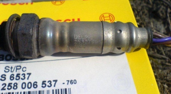

Ура !!! :-D :idea: Какой я молодец. ! Поменял я лямбду ! Открутилась одной левой ! Она не была затянута вообще, как и многое в китайских поделках. Но прорыва газов не обнаружено, аудиоанализ "сечения" не обнаруживал. Вобщем свершилось. А то я уже неделю ездил на подогреве. Заведусь - горит, прогрею немного, глушусь, завожусь - не горит, и так езжу. На ходу загорится иногда, на постоянных оборотах, сросил газ немного проехал накатом, погасла и опять вперед. Начитался... заготовил жидкий ключ, ветошь, (Думал сутки мочить), ключи, трубы-рычаги, лебедку - а ничего не понадобилось, только накидушка на 22. Обрезал лесенкой, скрутил, проверил, запаял, обтянул термоусадкой, потом термозащитой и все СУПЕР. Проехал пару кружков по стоянке, все ОК. Завтра буду по Киеву кататься. Да, и что сразу заметил - запах ацетона. А то он исчез, а я и не заметил, что его нет.

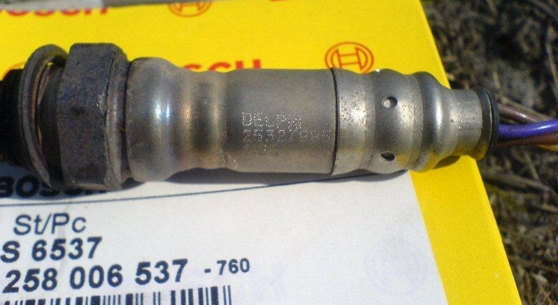

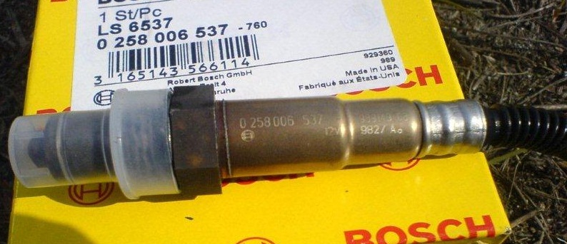

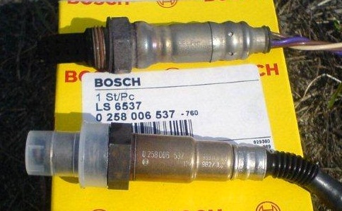

К вышесказанному пока добавить могу лишь цену вопрса. На станции живьем не оказалось, предложили авиадоставку 1600грн единица, странные, что ли, отказался. Пошел на Перова искать Калиновский Бошевский 537й - как на фото. Сначала зарядили 500, нашел за 300, хотя знал, что в АТЛ 291грн. За 9 грн не стал тянуться. На ходу не испытывал, ошибки не сбрасывал. Завтра. Менял верхнюю. Как я не заглядывал и не лазил руками нижняя не просматривается. Может её как черную кошку в черной комнате трудно искать, и в сто крат труднее, если её вообще там нет. (А. Макаревич). Что со старй произошло. Пару недель я уже говорил, причем большими буквами - не звонится спираль подогрева (вероятно перегорела, пока не вскрывал, вскрою - покажу). Новый первым делом прозвонил 8,3 ОМ.
Подробнее: "Обрезал лесенкой, скрутил, проверил, запаял, обтянул термоусадкой, потом термозащитой и все СУПЕР." да, это о проводах. У нас они таких цветов: Два коричневых -питание подогревательной спирали (+ - не имеет значения что куда, как лампочка), Белый - Земля, Фиолетовый - сигнал. У Боша Два белых - подогрев, Серый - сигнал, Черный земля. Разъем есть, но к нам не катит. Он конечно лучше, чем наш, он квадратного сечения, примерно 15Х15 милиметров, т. е. проходит через ключ на 22, а Тигговский не проходит через ключ - сначала надо его отрезать. Совет на будущее - К такому зонду прикупать ответную часть разъема (видел много всяких на базаре, не знаю есть ли такие, но хорошая мысля, как обычно - опосля.) и менять(перепаивать) разъем не на зонде, а на кабеле из жгута. Тогда следующая замена лямбды обойдется без порезов и паек. Просто выкрутить лямбду отстегнуть от разъема, вкрутить новую, пристегнуть разъем.

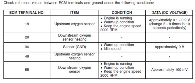

Вот еще инфа их китайских мануалов. (Перевод, естественно корявый, но и на том спасибо, т.к. это от производителя!)
Кислородный Датчик
Описание
Это транспортное средство оборудовано двумя кислородными датчиками (вверх по течению & вниз по течению). Кислородные датчики расположены прежде
и после трех путей катализатор. Кислородные датчики непрерывно контролируют кислородный уровень в выхлопном газе. Даже
если переключающиеся особенности датчика вентиляционной струи (MAF sensor) cldbyens , вентиляционная струя управляется к стехиометрическому, сигналом
от кислородного датчика. Этот датчик сделан из керамической двуокиси циркония. Двуокись циркония производит напряжение от приблизительно
1 вт в более богатых условиях к 0 вт в более скудных условиях.
Операция
У кислородного датчика есть намного более длительное время переключения между богатым и скудным чем датчик вентиляционной струи. Кислород
емкость запоминающего устройства трех путей катализатор (коллектор) вызывает более длительное время переключения.
Кислородные чувства датчика содержание кислорода в выхлопном потоке и производят напряжение между 0 и 1.0 V. Скудный
из стехиометрических, отношение воздуха/топлива приблизительно 14.7:1, кислородный датчик производит напряжение между 0 и 0.45 V.
Богатый из стехиометрических, кислородный датчик производит напряжение между 0.45 и 1.0 V.
Смысл в том, что есть разные датчики!!! Одни на 9В другие на 1В. Датчик должен переключаться 5-8 раз за 10 секунд.

На моих фотках от вчера видно, что моя лямбда в асолютно черной копоти (сказал бы в саже). Народ пише, что чистка очистителем карбюраторя помогает. Моему это не поможет, (потому не пробовал мыть, просто протер туалетной бумагой) - обрыв спирали.
