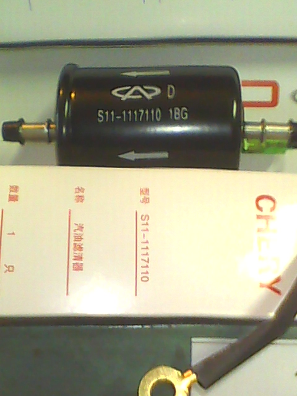

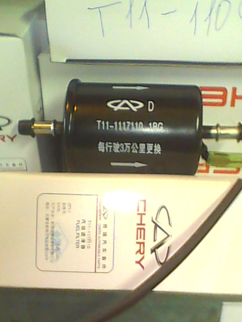

Раз уж появилась тема о фильтрах, хочу предложить тему для размышлений. Во время очередного ТО мне на предприятии УкрАвто поставили топливный фильтр S11- 1117110. Еще тогда я обратил внимание, что стрелка на нем направлена в другую сторону. Так, чем конструктивно могут отличаться фильтры для S11 и Т11, и почему китайцы рисуют стрелки по-разному? Может быт в этом есть какой-нибудь маркетинговый ход?

Топливный это серьезно. И стрелки!! Такого не должно быть теоретически! Потому как распилив фильтр, вы увидите как крепится фильтрующий элемент. И это на всех фильтрах, всех и вся фирм. Даже на самом простом советском жигулевском фильтрике топлива стоит стрелочка.

На стоковых фильтрах так и есть. Но ставить однозначно надо по стрелке, даже если буртик в креплении не совпал :?

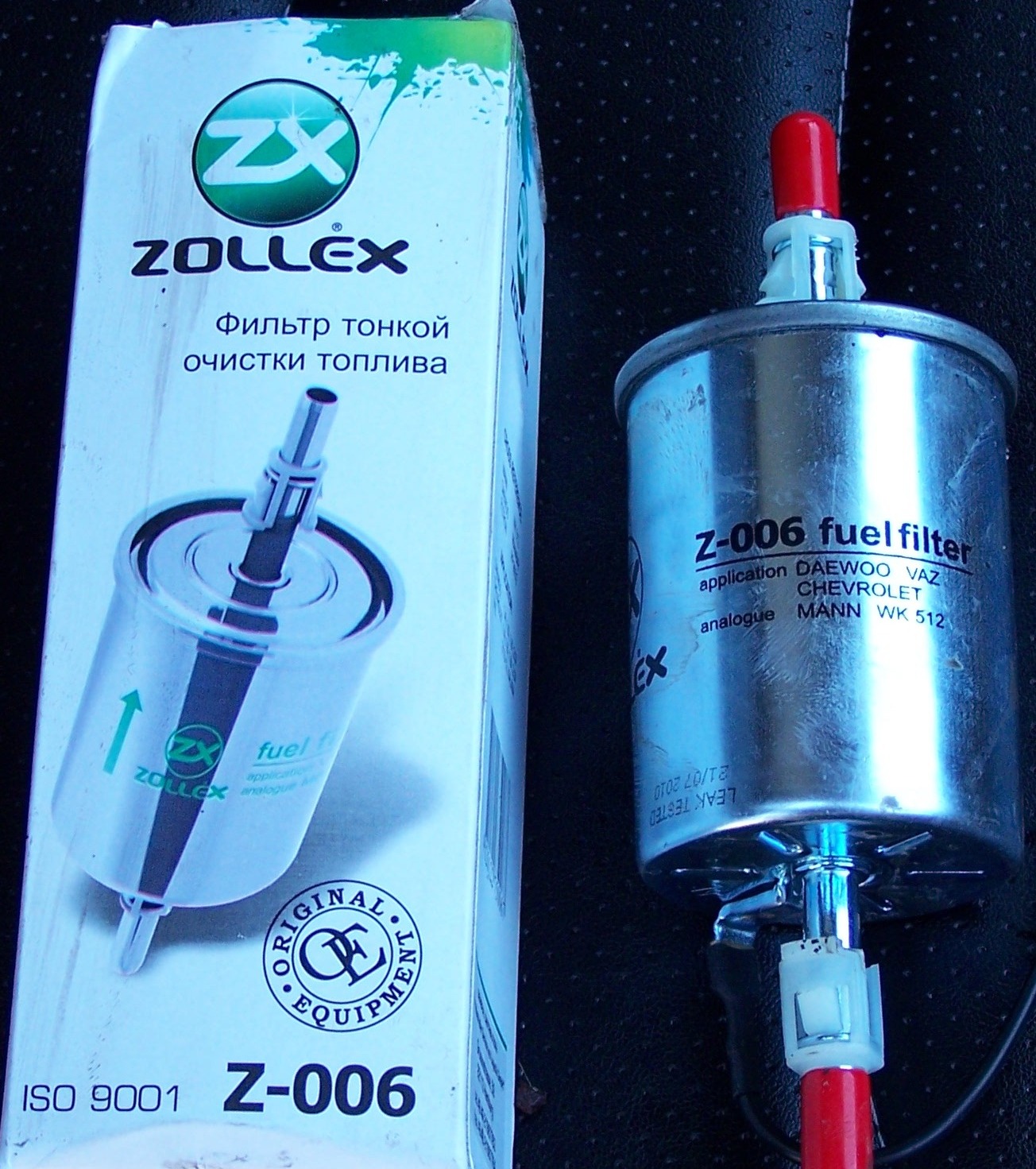

поставил себе топливный фильтр такой

нормуль у меня в тигго и в ланосе и в таврии такой стоит.за 25 гр качество хорошее!
