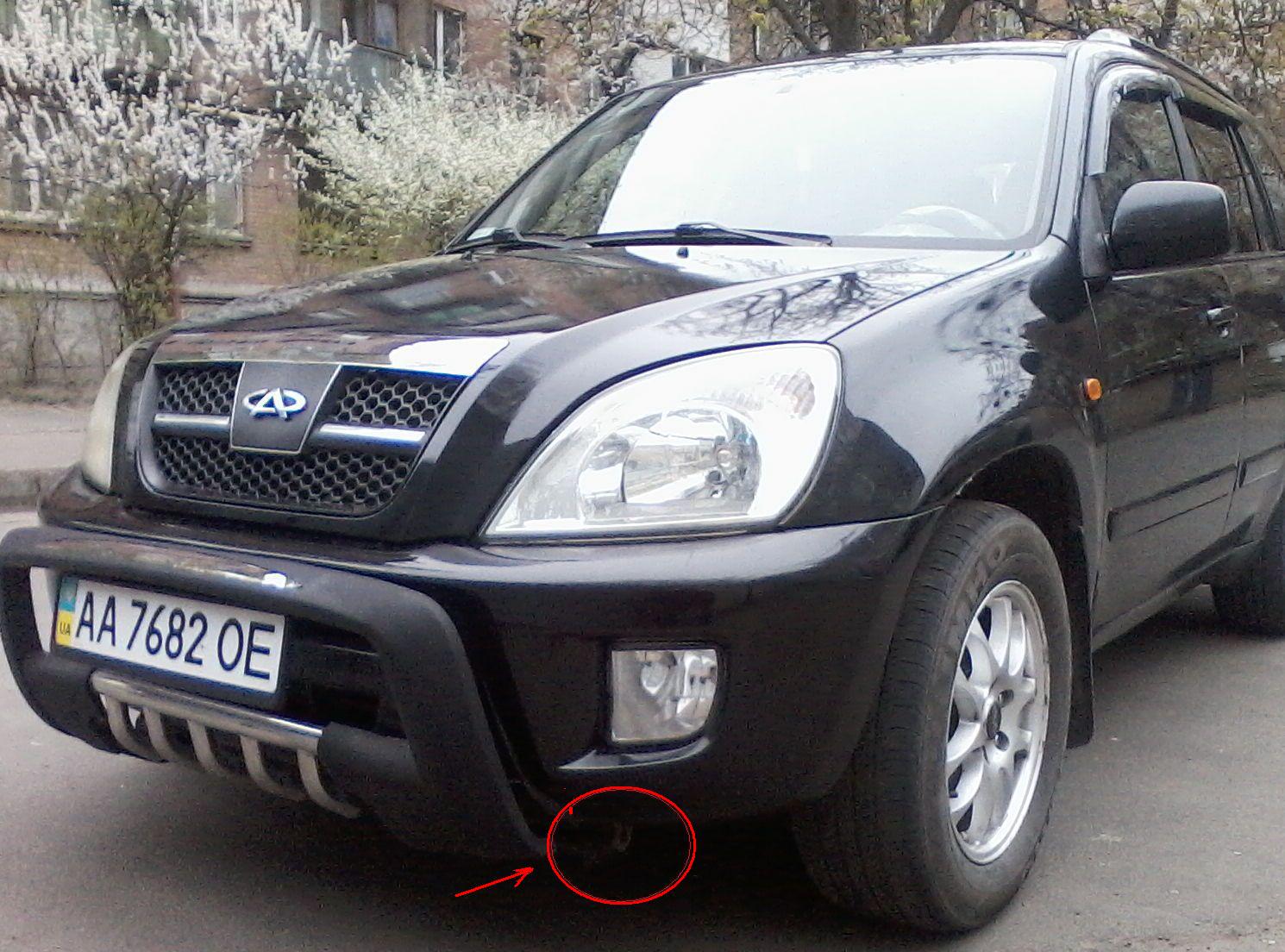

Если смотреть на машину спереди то справа снизу в том месте где прикречена защита к кузову должна быть петля для буксировки.
Она держится на одном и том же болте что и защита.
Скорей всего когда защиту снимали, например на СТО, то забыли данную петлю на место поставить.
Так что ищи что-то подходящее и прикручивай потому что впереди больше не за что прицепить тросс буксировочный.

У меня через эту проушину крепится защита двигателя. Когда то один раз надо было буксировать не далеко, пришлось откручивать защиту с одной стороны (с водительской стороны, как раз там где отмечено кружком на фотке) и за эту петлю буксировали.

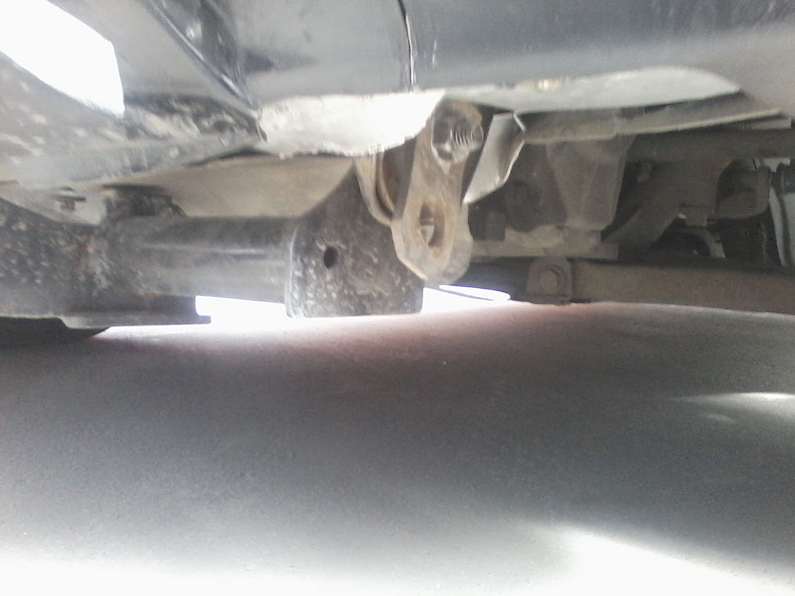

Вот сфоткал какая петля у меня прикручена.
Получается что она немножко ниже бампера и не нужно ничего откручивать что б буксировать машину.

Вот, вот! А на моей машине такой петли не было!

А у вас защита картера есть? По фото вроде нет. Может ее снимают потому что защиту не поставишь? Я машину брал не с нуля, защита уже стояла.
Перечитал посты - защита у Вас есть. Правда я не пойму как эту проушину можно закрепить. У меня защита прикручена четырьмя болтами (вкручиваются вертикально). А у Вас она закреплена гайкой в горизонтали. Приеду вечером домой - заползу под машину, все хорошенько осмотрю. Ну думаю что ничего у меня нет, она ж не будет где-то под брюхом - в грязи стоя нужно иметь возможность подцепить галстук не заползая по пластунски.

Защита у меня есть но она пока стоит в гараже :) .
Я когда кенгурятник ставил то пришлось защиту снять.
Её нужно немного переделать с помощью болгарки, а именно вырезать впереди под кронштэйны кенгурятника. Никак руки не доходят.
Но до того как кенгур ставил защита стояла и данная петля была. Но она была прикручена тем же болтом что и защита крепится к кузову.
