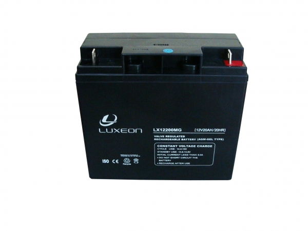

Если основная задача в этом.. я себе взял гелиевый
двадцатиамперник. Хватает и перебыть отключение света (а у нас такое случается) в доме и стартонуть в мороз с утреца если машина не завелась (а такое было этой зимой, сдох новый бош) да и на природу свободно 20 ампер хватает.
держу постоянно заряженным, периодически разряжаю(использую). Уже почти 5 лет использую.
А возить его с собой постоянно, да ещё и пытаться зарядить от бортсети -не целесообразно, да и ездить долго надо чтоб зарядить обе батареи.
Есть ещё преобразователь с правильной синусоидой, очень выручает.
