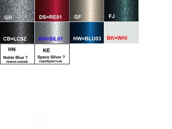

Выкладываю цвета и коды.
Каждому коду соответствует формула изготовления краски (кроме двух без выкраски).
Найдем и эти.
Уточняйте, критикуйте, дополняйте.

Конечно на подборке могут подобрать краску для любого автомобиля.
Только у всех других автомобилей (кроме чери) на кузове табличка с кодом
краски. Для мелких работ - царапины, сколы можно не обращаться на подборку,
а купить по коду карандаш или баллончик. Я определил коды красок чери по
документации поставщиков, формулы для изготовления красок имеются.
Хочу изготовить пробнички с краской и раздать их форумчанам для проверки.

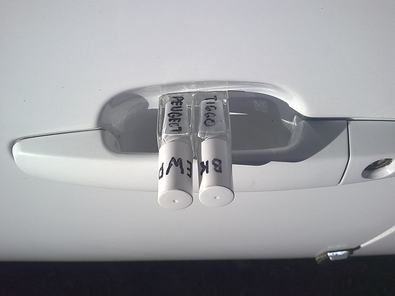

bozon, ну что там с отправкой пробника? Координаты я тебе отправил...

Valiok написав:
bozon, ты куда пропал?...
Очень сильно извиняюсь. Компьютер в лаборатории поломался. Уже починили.
В среду вышлю пробники EWP PEUGEOT и BK CHERY, а также выкраски этих цветов.

Сделал темно - зеленый WILD GREEN.
Вернее два варианта *WILD GREEN - с 2009 и FJ WILD GREEN - до 2009 ( по данным системы подбора Мобихел)
Все это нужно проверить.
Сегодня высылаю всем заказавшим пробники NOBLE BLUE и WILD GREEN

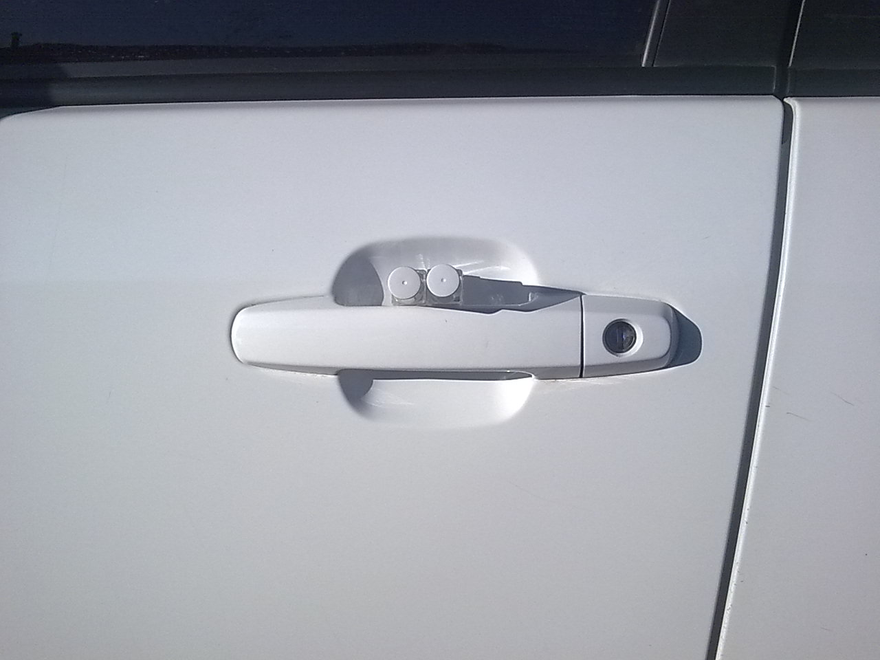

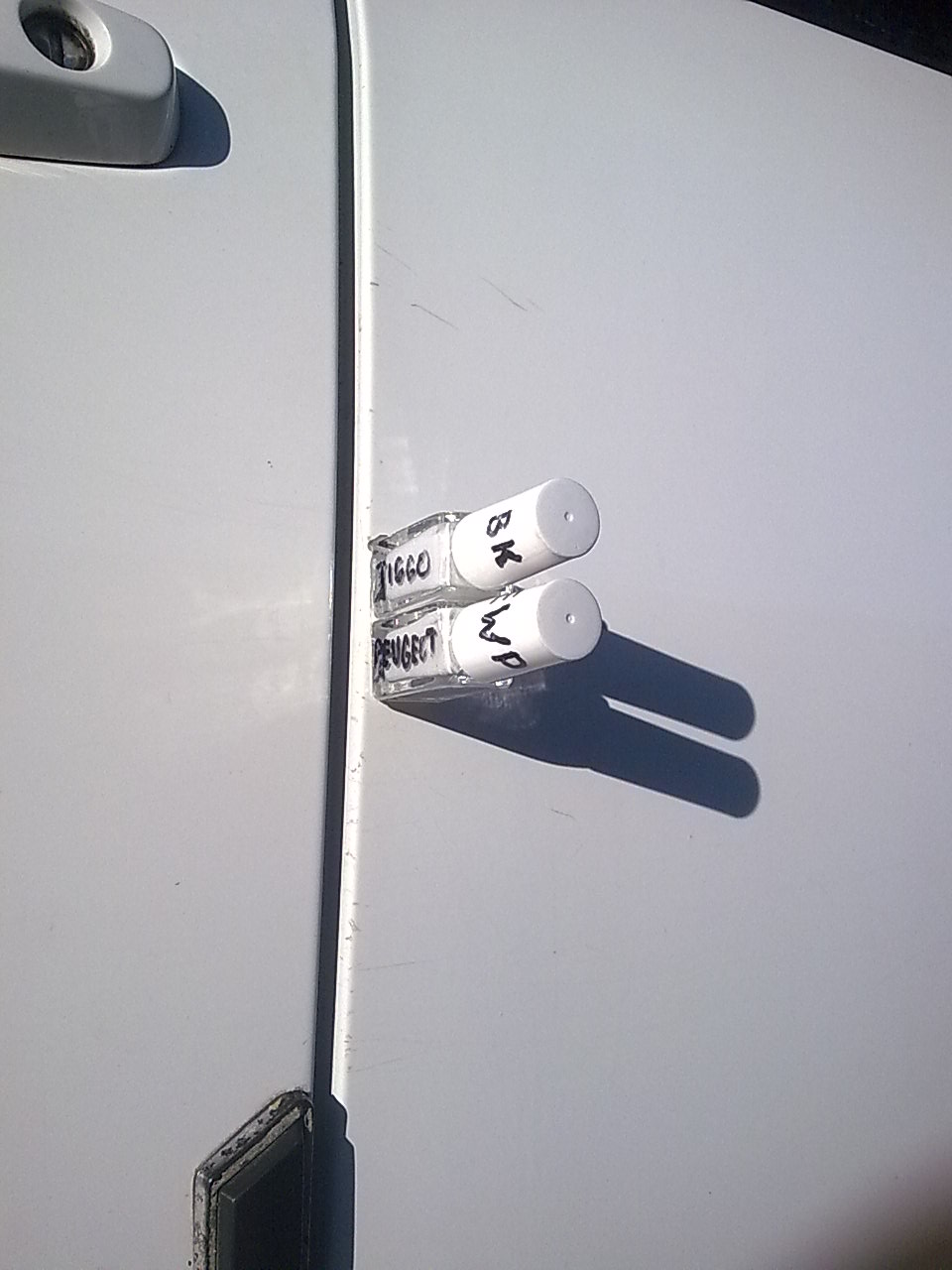

Повідомлення Re: Цвета и коды Тиго
Вот фотки белого пробника: Из двух предоставленных мне пробников по подборке Пежо и по Тигго, Тиго в цвет попадает чётче. Причём Пежо при разном освещении кажется или светлее или темнее, а Тигго всегда попадает в тон.
bozon Респект тебе и уважуха! Ты затеял хорошее дело! Белый цвет "ВК" на Тигго 2008 г. выпуска правильнее чем подобрал автоподбор...
