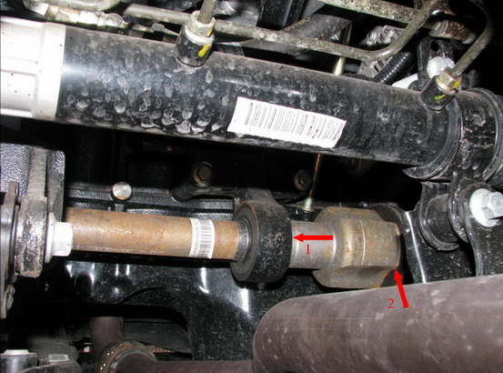

jamaro! в данной ветке речь идет о стуке в передней подвеске, вернее в приводе правого переднего колеса.
если не ошиюаюсь, vitalik описал люфт который присутствует с правой стороны подвесного. на фото стрелка 1.
в моем случае, Tiggo 2.0 люфт действительно есть и не маленький только чуть дальше . на фото стрелка 2

Стрелочками все правильно показанно, но причина стука не здесь. Месяц назад менял весь этот узел в сборе. Стук остался. Ищем дальше. :cars:
