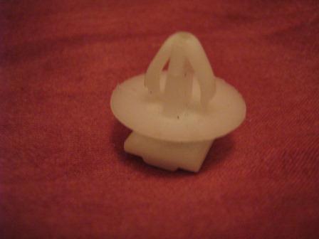

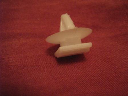

Вот такие клипсы применил у себя, по моему от Шеви-Нива, крепление молдинга. Дорабатывал квадратную часть клипсы, стачивал по ширине, чтобы было в размер квадратного отверстия в бампере, получился прямоугольник, один конец прямоугольника заводил в отверстие бампера, под углом, а второй с усилием, плоской отвёрткой вдавливал в бампер. Путано написал, но надеюсь понятно. У меня второй год стоит, держит нормально.
Пон лютого 04, 2013 18:44
З нами з: Чет квітня 19, 2012 15:55
Повідомлень: 15
Автомобиль: tiggo 1,8
Повідомлення Re: Крепеж заднего бампера
Dumon76 вот спасибо!..теперь хоть не париться искать родные

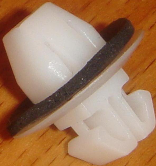

не парьтесь господа, от ланоса подходят как родные
