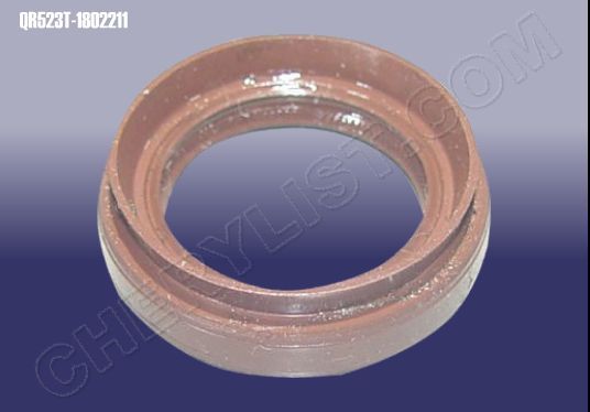

Также в разных местах приобрел сразу все сальники
1. левый КПП QR523T-2310113 (потел) – 170 грн.;
2. правый КПП QR523T-2310115 (непонятно какой из этих двух тек это или этот) -140 грн;
3. левый в раздатке QR523T-1802523 (непонятно какой из этих двух тек это или этот, но масло из соединения раздатки и коробки подтекало) – 30 грн;
4. правый в раздатке QR523T-1802231 (был целый, не подтекал, но раз уж менять так все) – 65 грн.
Можно еще поменять и сальник раздатки на карданный вал QR523T-1802121, но у меня его меняли по гарантии еще на 6000 тис. км, поэтому я его не менял.
