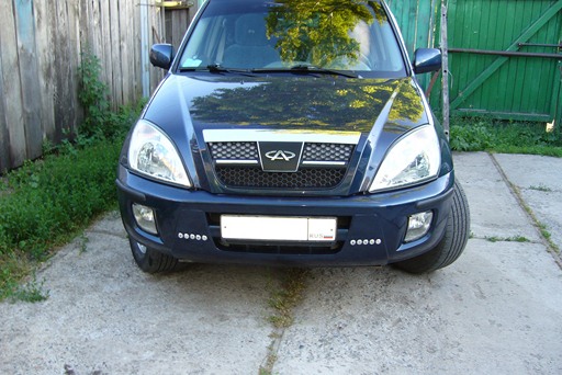

Вот и до нас добрались европейские правила. Товарищи, как будем лепить на ниши Тигго эти самые ДХО?
Предлагаю в верхнюю часть бампера, по краям. померял у нас ширина 155мм, высота 60мм, глубина любая.
Присмотрел в нете, нам походят из недорогих Falcon DRL025, Размер (ДхШхВ): 140 х 51 х 30 Тип и кол-во светодиодов : O5 LED x 18. Цена 380грн.
Питание думаю выводить отдельной кнопкой в панель включения обогревом сидений, там три свободных заглушки(в одну из них).

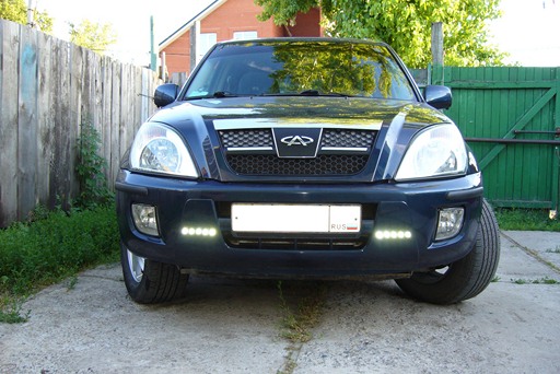

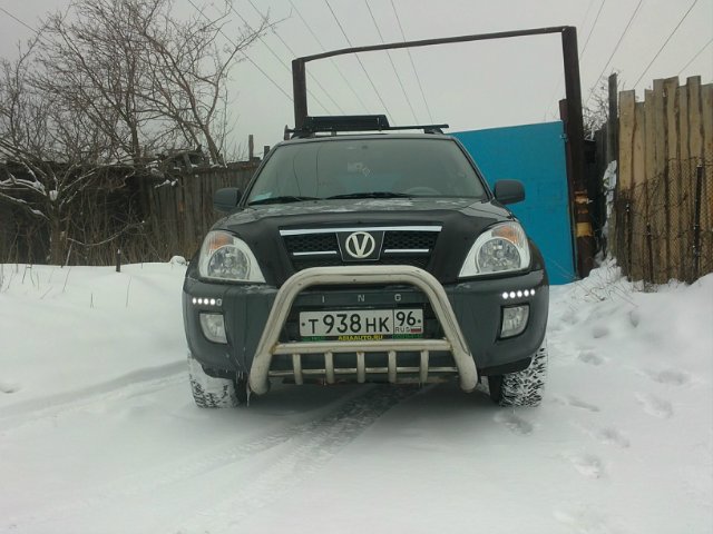

Покопался у Росиян, неутешительно с размерчиками то.
Выходит что либо врезать в бампер широкие, либо врезать круглые поштучно.

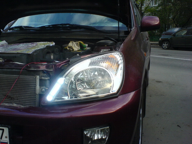

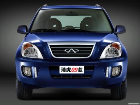

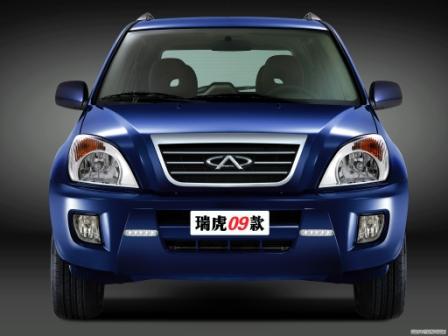

Вот ещё вариант с российского форума

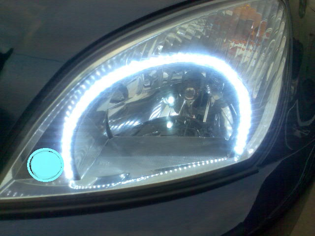

Так что при желании вариантов море. У меня ДХО внутри фары (разбирали, когда ставили ксеноновые линзы).

Так внутри фары если не ошибаюсь светодиодная лента, она по моему не считается ДХО.
Резать бампер не хочется. А вот в фаре, в внутреннем углу никто не мостырил(и что...)

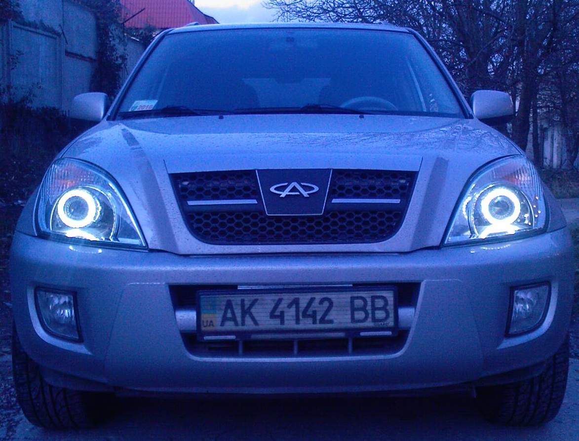

А чем же отличается ДХО от светодиодных лент всячески налепленных в разных местах машин и ангельских глазок?!
И можно ли относить эти ленты и глазки как ДХО?
У меня стоят такие анг.глазки, могут ли относится к ДХО?
Нед лютого 17, 2013 20:50 ICQ
Повідомлення Re: дхо
Могут.Так ,как они дополнительно установленные :-DДНЕВНЫЕ ХОДОВЫЕ ОГНИ
Нед лютого 17, 2013 20:52
Повідомлень: 902
Звідки: Украина
Конечно могут. Кольцо или полоска - не имеет значения. У БМВ ДХО тоже в том же стиле.
Нед лютого 17, 2013 20:55

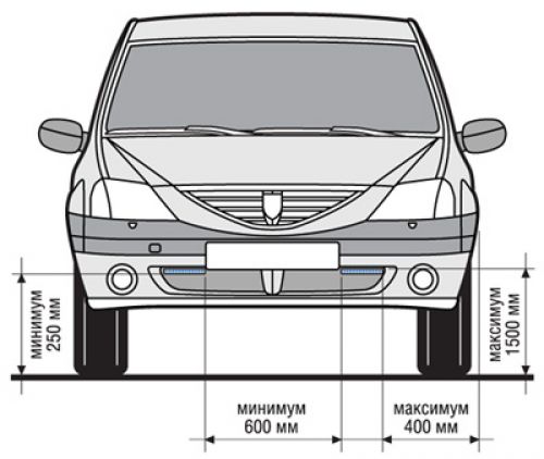

Я не знал, что мы только должны выполнять ГОСТ Р 41.48-2004 (Правила ЕЭК ООН № 48).
Ну раз так, тогда для общего развития всех читателей норма, которую нам нужно выполнять:
6.19 Дневной ходовой огонь
6.19.1 Установка
Факультативна на автомобилях. Запрещена на прицепах.
6.19.2 Число
Два.
6.19.3 Схема монтажа
Специальных предписаний нет.
6.19.4 Размещение
6.19.4.1 По ширине - точка поверхности, видимой в направлении исходной оси, наиболее удаленная от средней продольной плоскости транспортного средства, должна находиться на расстоянии не более 400 мм от края габаритной ширины транспортного средства.
Расстояние между внутренними краями двух видимых поверхностей должно быть не менее 600 мм. Это расстояние может быть уменьшено до 400 мм, если габаритная ширина транспортного средства составляет менее 1300 мм.
6.19.4.2 По высоте - на расстоянии от 250 до 1500 мм над уровнем грунта.
6.19.4.3 По длине - на передней части транспортного средства. Это требование считают выполненным, если излучаемый свет не мешает водителю непосредственно или косвенно в результате отражения зеркалами заднего вида и/или другими отражающими поверхностями транспортного средства.
6.19.5 Геометрическая видимость
Горизонтальный угол бета = 20° наружу и внутрь.
Вертикальный угол альфа = 10° вверх и вниз от горизонтали.
6.19.6 Направление
Вперед.
6.19.7 Функциональная электрическая схема
В случае их установки дневные ходовые огни должны включаться автоматически, когда приведен в положение "включено" орган управления запуском/остановом двигателя. Должна быть обеспечена возможность приведения в действие и отключения функционирования автоматического включения дневных ходовых огней без помощи инструмента.
Дневные ходовые огни должны выключаться автоматически, когда включаются головные фары, за исключением тех случаев, когда головные фары включаются на короткий промежуток времени для сигнализации участникам движения.
6.19.8 Контрольный сигнал
Факультативен в виде замкнутого контура.
6.19.9 Прочие предписания
Нет.
