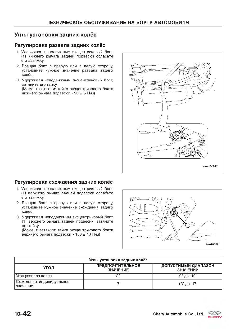

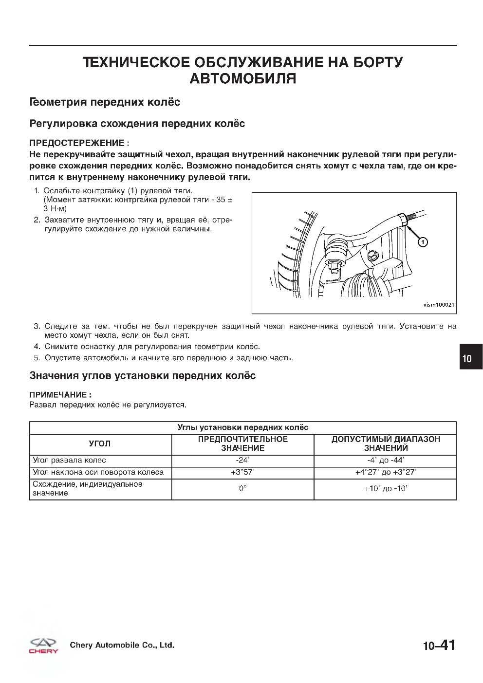

Повідомлення Развал сход m11
привет!
Так случилось, что в ливень пропустил яму по известной трассе. Пришлось в полтавской области делать развал и сход. Иначе до Киева очень неприятно ехать. Сильно несет в право. Вобщем сделал, но, естественно, параметров схода-развала не было. Пока делали перерыл весь инет - не нашел. Сейчас очень доволен, но на будущее может кто в курсе параметры развал-схода.

Повідомлення Re: Подвеска, ходовая, ремонт и регулировка
Нашел. Во вложении.
Сер червня 29, 2011 12:42
AlexD написав:
Нашел. Во вложении.

Повідомлення параметры развала схождения CHERY M11
Ребята подскажите пожайлуста, параметры развала схождения CHERY M11. Очень нужно...... :sad:
П'ят квітня 20, 2012 20:43
Повідомлень: 2014
Автомобиль: VW Caddy
Вероника, в этой теме выше указано.
