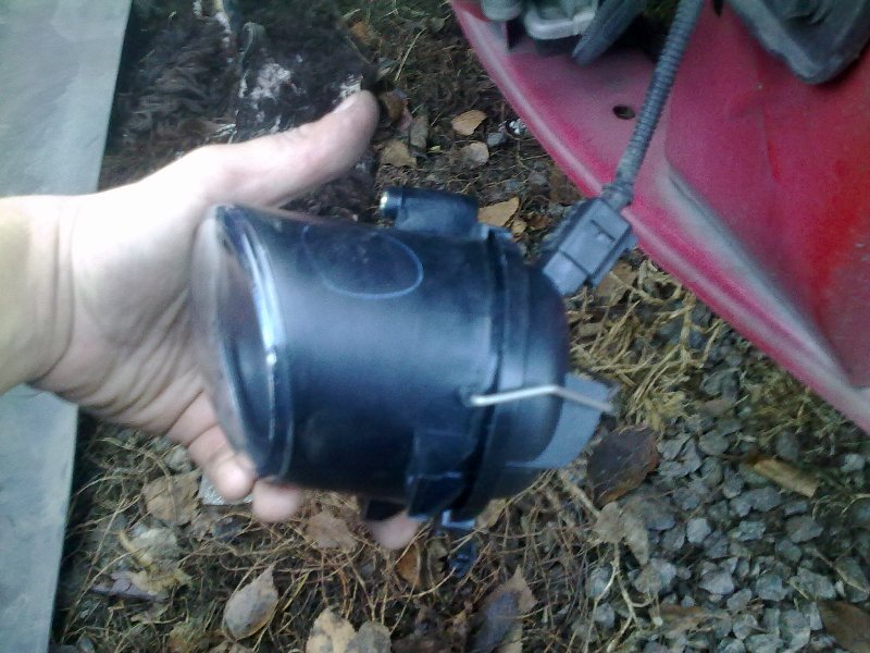

Значит так,туманки кат.номер М11-3732020(10) выменял у знакомого на комплект амулетовских гидрокомпенсаторов.За это отдельное спасибо :drinks:

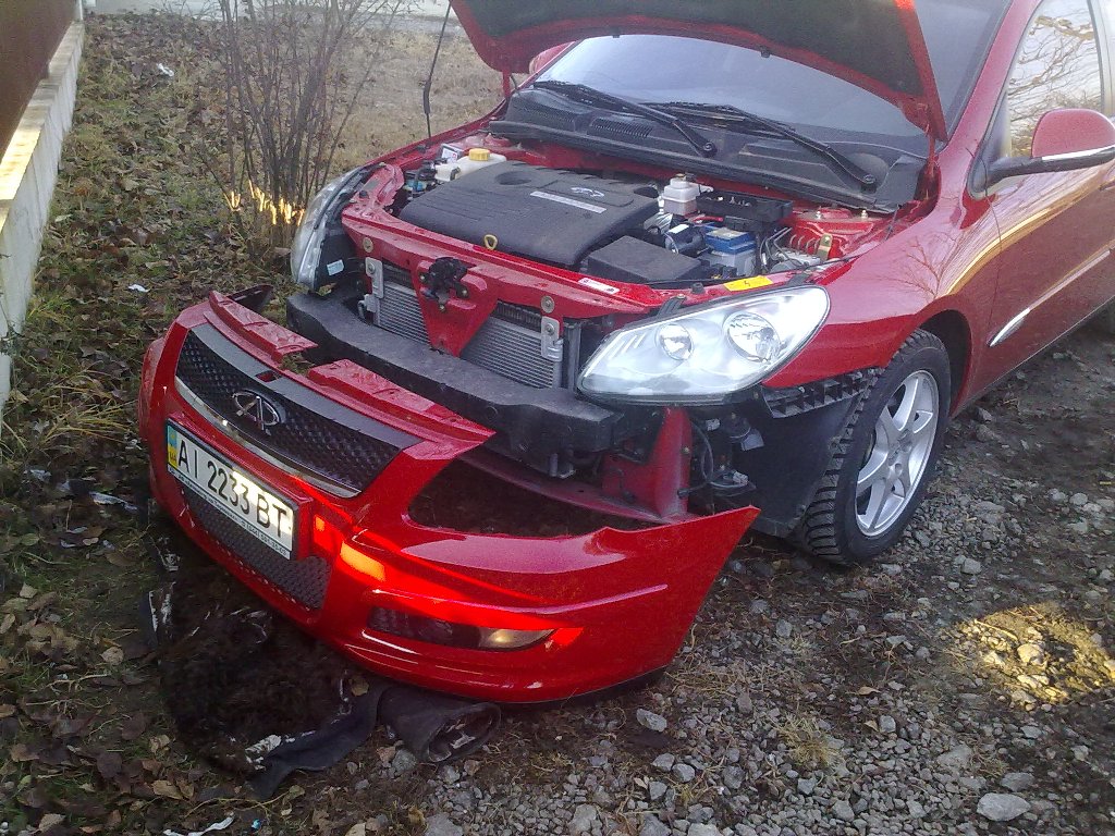

Первым делом решил убедиться есть ли проводка.Снимаем бампер.Для этого откручиваем 6 верхних болтов м10, 4 нижних,и по 4 болта м8 (подкрыльники).

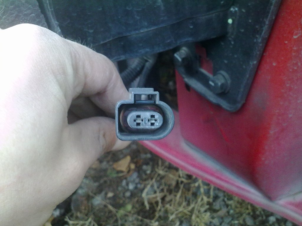

Повідомлення Re: Передние противотуманки в базу

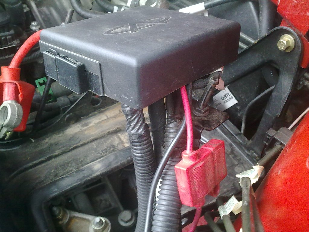

И что я вижу...Вот они, мифические провода)

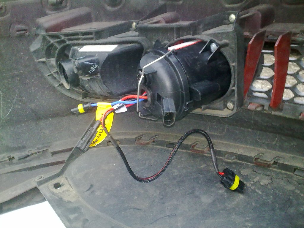

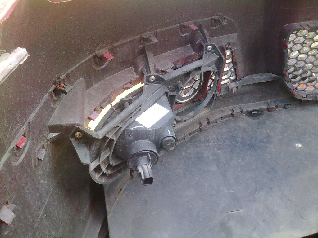

Теперь аккуратно выламываем решеточки и пробуем впихнуть туманки на их законные места...Перед этим ,заменил штатные лампы на ксеноновый Н7 6000К с небольшой доработкой корпуса ПТФ.

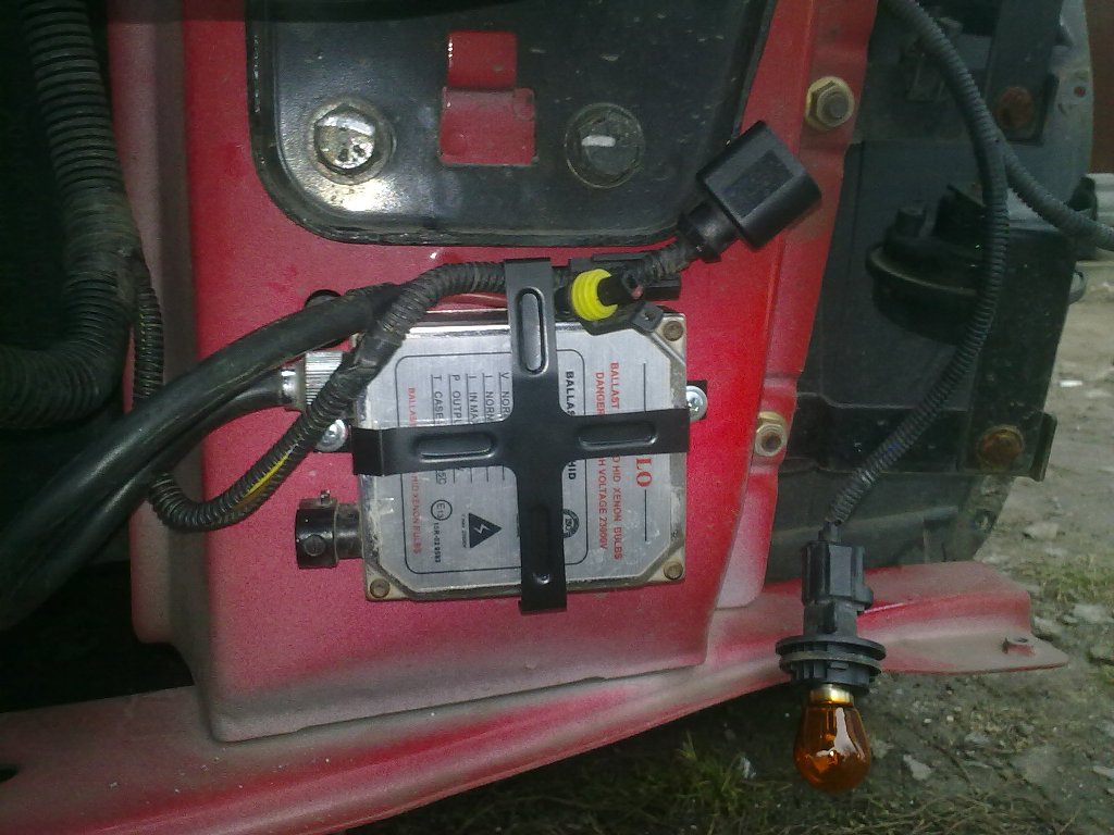

Крепим баласты к раме автомоб.на двухсторонний скотч , фиксируе крепежами,подсоеденяем и ставим бампер на место.

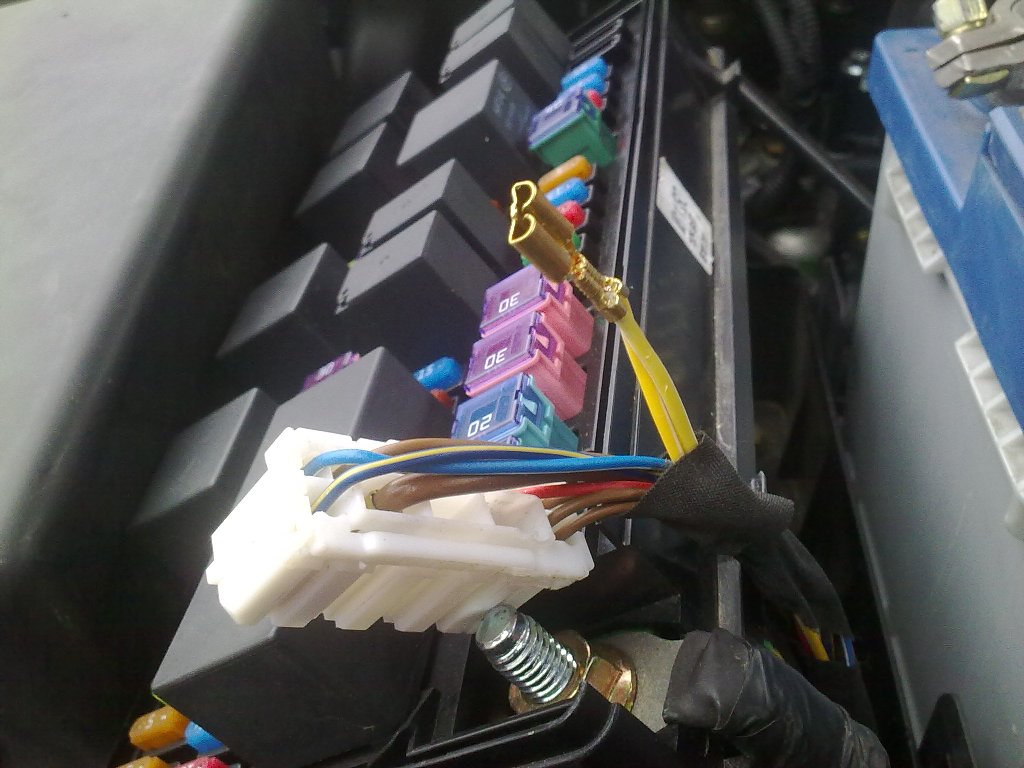

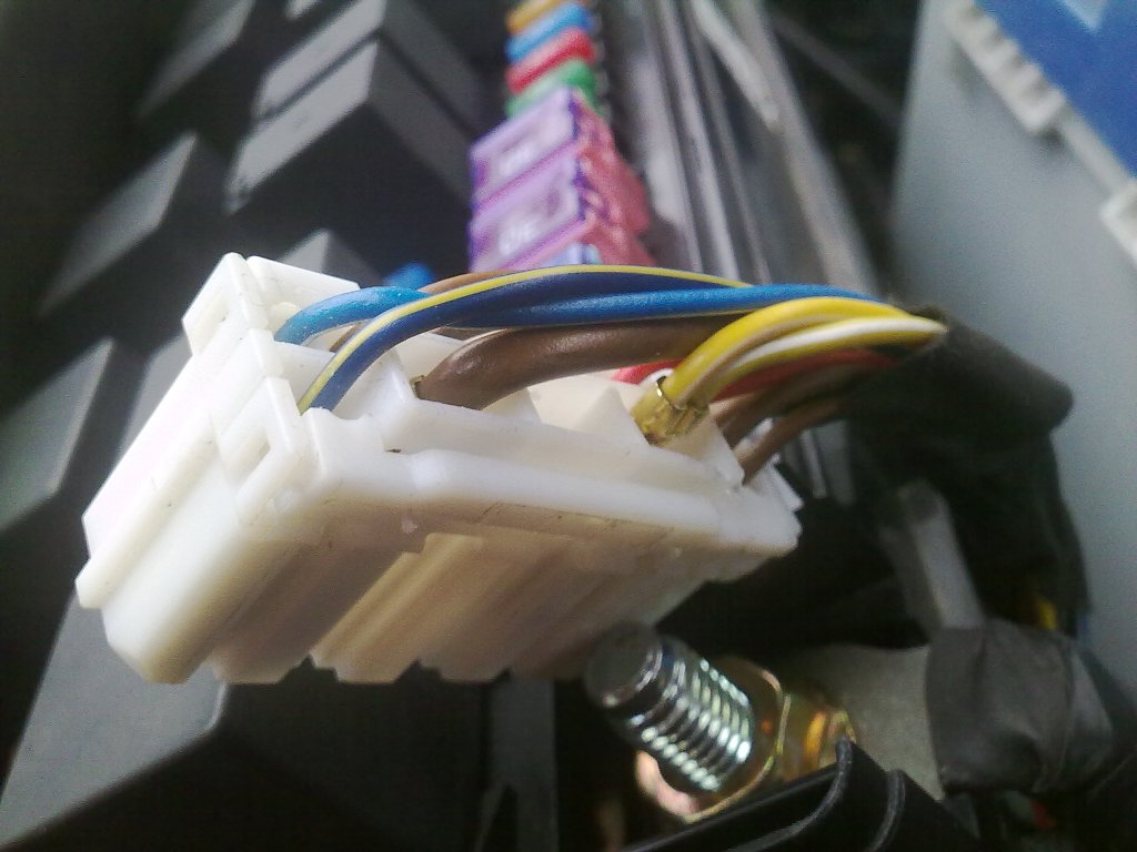

Теперь самое интересное,ищем куда дальше идут наши провода желтый с белой полоской...Спустя час,находим их в блоке предохранителей и реле.Само реле ПТФ я так и не нашел,так же предохранителя и провода управления(но не факт что его нет,в электрике я скорее любитель :oops: )

Так как этих девайсов я не лицезрел ,бросаем доп. провод на управление(от переключателя ПТФ),"+" провод вместе с предохранителем и "-" массу.Дальше схема на релле.Фоткать не стал(если кому надо докину)

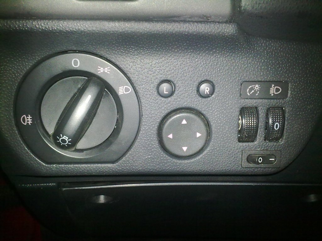

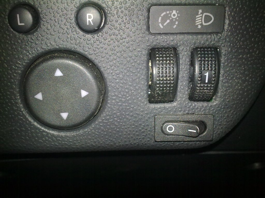

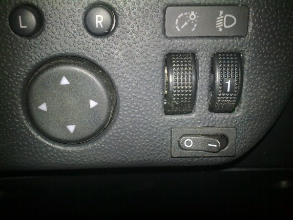

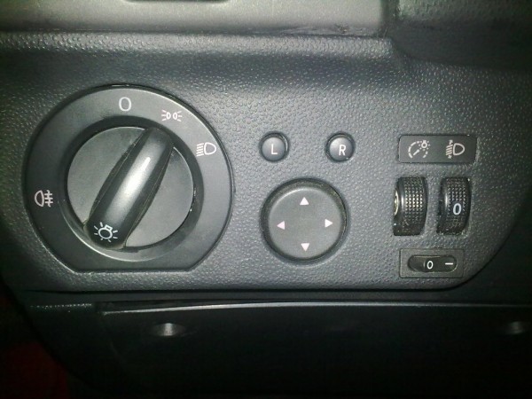

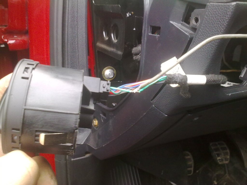

Отдельно скажу о блоке управления светом.Варианта три.
1.Заменить его на другой где есть вкл.ПТФ(примерно 400 грн.)
2.Откл.заднии ПТФ и на их место запитать переднии.(минус всего этого,будут работать только с вкл.ближним и дальним светом)
3.Взять плюс на управление с данного блока и через доп. выкл. запитать всю эту кухню.Я пошел 3-м путем.
Для этого нужно врезать доп.выкл.(купил в электротоварах за 3,5 грн.,думаю разница в цене чувсвуется)
ВНИМАНИЕ!На фото где припаян провод управления ,паяем его не к зеленому,а к красному(первый раз перепутал и забыл перефоткать :oops: )
Вот что вышло!
