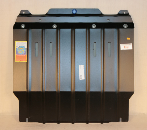

А вот нащет защиты читал на сате М11 клуба так там защиту одному товарищю подобрали от Елары"
Защита такая у нас ...
В продаже пока нет.

На русском форуме люди ставили такую

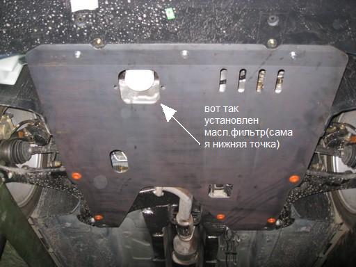

ReseteR написав:
В продаже пока нет.
Я в этой защите не вижу отверстия для замены масляного фильтра :no:

А что на м11 есть масляный фильтр? :o
А отверстие,зачем оно нужно.Пусть на сервисе разбираются,пинцетом его выкручивать или чем то другим :wizard:
Если мне надо будет я себе сделаю(болгарка + 5 мин.времени) :-D
Хотя вторая мне больше нравится.Она плоская и все отверстия есть.А оригинальная,мне кажется,украдет около 2 см. клиренса.

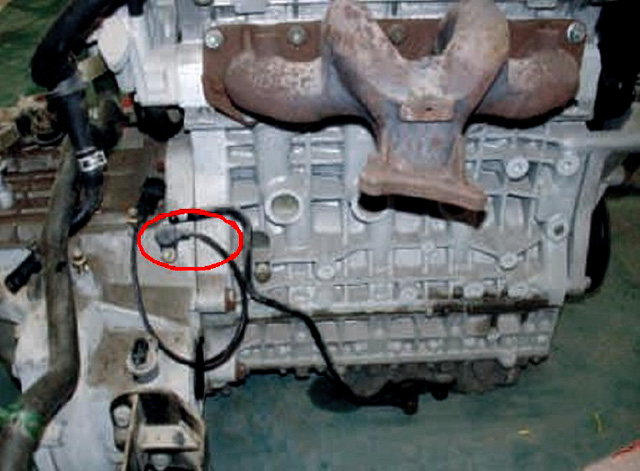

Повідомлення искра резко пропала
пропала искра датчик коленвала или мобелайзер накрылись? .подскажите

по более бы причин
типа был на мойке...
был в лесу...
был на болотах...
прочее
иногда там что то показывало или не показывало
ну как то так

Как вы проверили что нет искры?

Недавно было на амулете, пол машины перекопал, а причиной был датчик коленвала, на нем была стружка, почистил и все ок.

снял датчик тоже была стружка но не много .ещё не заводил

где находится датчик каленвала у эмки если можно фото
