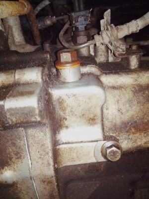

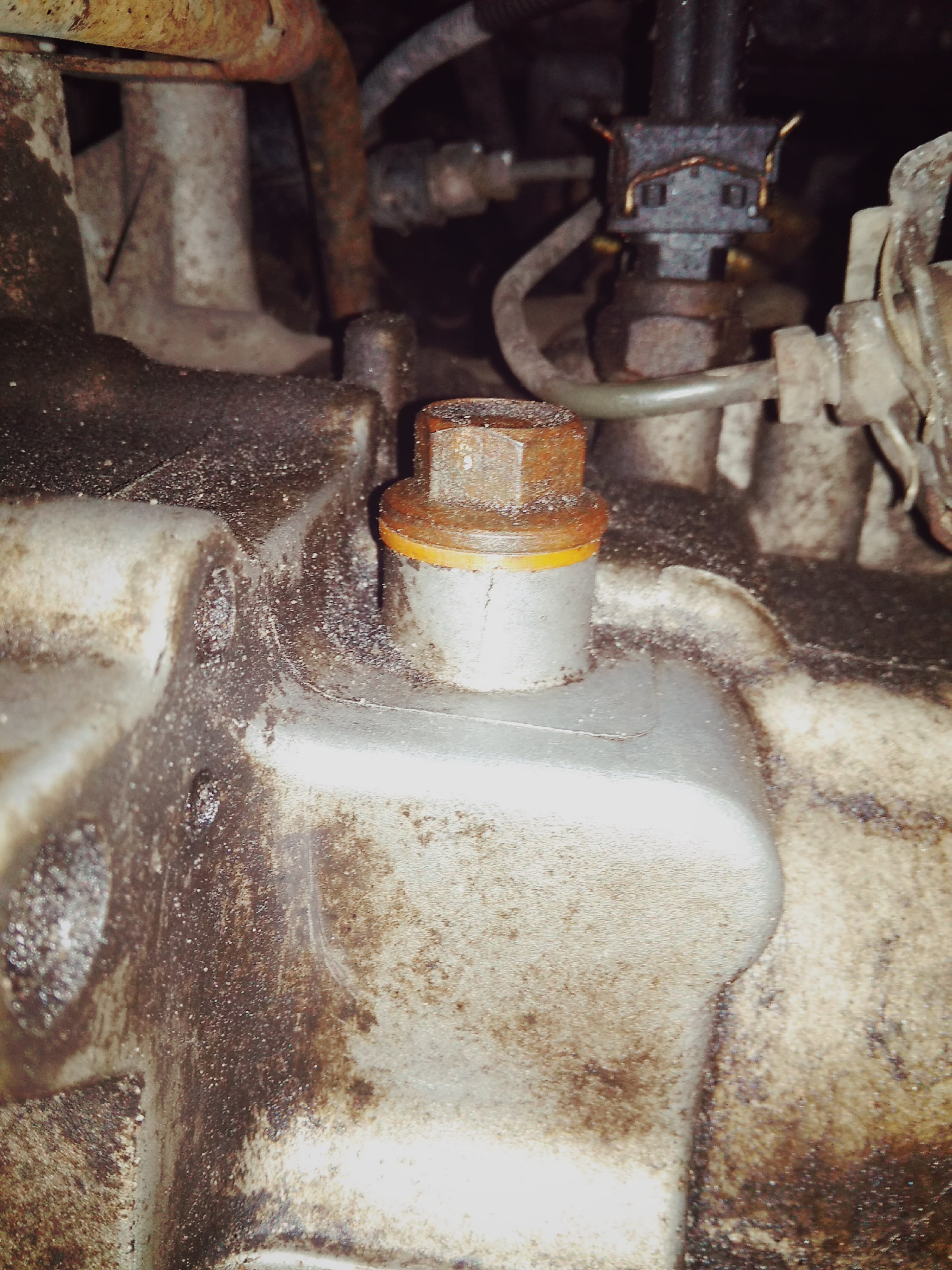

Повідомлення ребята подскажите по КПП
У меня в автомобиле, где заливная пробка на КПП появилась маленькая трещина и видны потеки масла.
Подскажите что лучше зделать. Фото отправляю .

Фото ждём до сих пор. Вариантов много:от замазок герметиков до сварки.

фотографии высылаю.Спасибо
