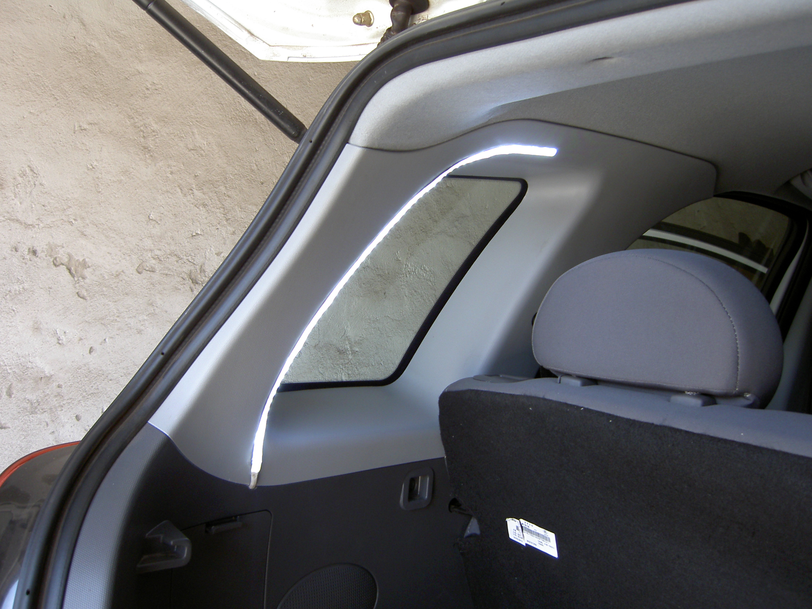

Повідомлення Re: Подсветка багажника. Подскажите.
У меня с одной стороны. Потребляет 4.7 вата, в два раза меньше лампочки накаливания. Светит полоса нормально (читать не пробовал) :) .
Светодиолные ленты рулят! Дешевле всякого плафона!
Если будет интересно, я себе в бусе почти весь салон затянул светодиодами, подсветил и двери и багажник и потолок. Вышло не плохо и цена копеечная.
лента - дешево и сердито. Но 2-хсторонний скотч, который на ленте не сильно хорош - отклеится при первой возможности (задел чем-то, влага...). Лу3чше светодиодные модули (используют рекламщики для засветки букв в вывесках) и как-то примостырить (лучше механически прикрутить)
