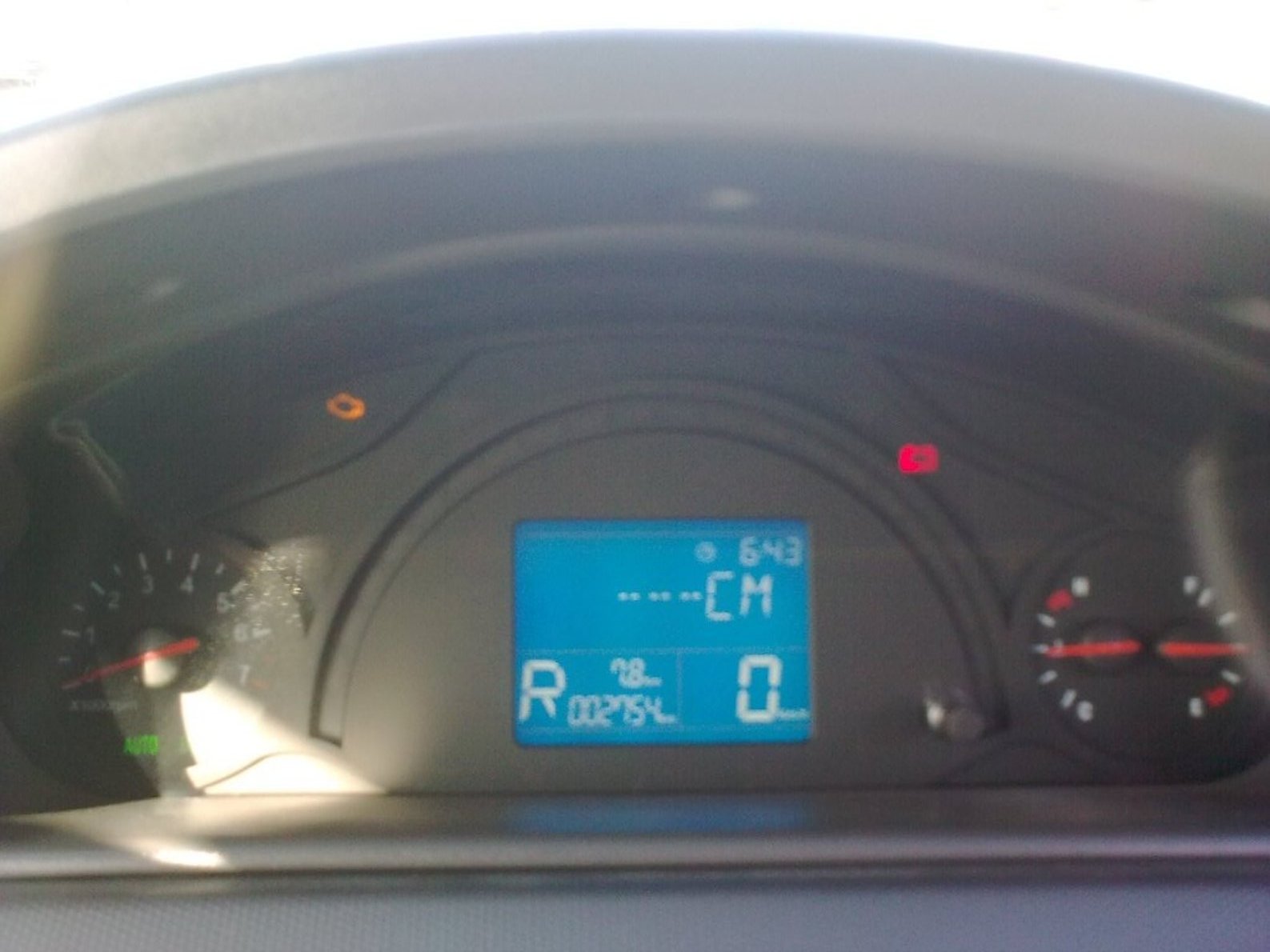

Вчера, после очередной поездки на Азов в с.Юрьевку (отдыхаем там уже больше десяти лет) - загорелся датчик неисправности подушки безопасности, правда после примерно 50 км дороги - потух. Зато загорелся датчик неисправности тормозной системы и скорость стала сбрасываться на нейтралку при езде. ПРИКОЛ, но не хороший!!! До ТО№1 осталось два месяца или 1000 км - обидно... :viking: Сегодня договорился на СТО, что завтра приеду. Расскажу, что будет. :cars:

За лето проехал 5 тыс. км. Поделюсь опытом эксплуатации.
1.На трассе, проехав первых 30-40 км 5 передача стала вылетать в нейтралку и загорался на панели соотв. значок неисправности (шестеренка). Нужно было ехать по командировке в Харьков, потому когда вылетала 5 передача в очередной раз, я вручную её включал. При обращении на СТО коробку проверили сканером и обнулили ошибки. Ошибки P2905 Gearbox error. Это был мой первый опыт езды по трассе, потому думаю, что поскольку до этого машина исп. только по городу, то для нее стало новым опытом скоростная езда. Диагностик сказал, что такую ошибку он не знает, машина новая и их не обучают их ремонтировать. Говорил, что у них в Полтаве (я там обращался на СТО) был случай с Кимо роботом, где скорость выбрасывало в нейтралку от нажатия на педаль тормоза, так ремонт затянулся больше чем на 2 мес. и владелец отвез машину на ремонт в Киев. Была езда по брусчатке - появился где-то под аккум.сверчок, теперь уже иногда его слышно.

Спасибо за информацию! Действительно светиться "значек неисправности АКП". У меня книжка на механику, поэтому понял, что проблема с тормозной системой. На СТО сегодня объяснили. Сейчас позвонили, что можно забирать - все ОК! :idea:
