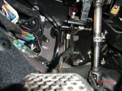

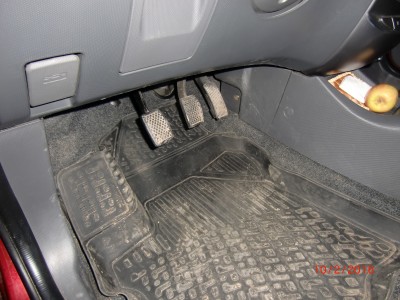

Повідомлення Педаль сцепления
Уважаемые форумчане.
Дал машину покататься. Педаль сцепления стала на несколько сантиметров выше чем педаль тормоза. Регулировочный винт законтрен гайкой, резинка на винте на месте. Плюс к этому оторван розовый провод. Сцепление работает, единственное неудобство, что педаль находится намного выше.
Суб лютого 20, 2016 9:09
З нами з: Пон вересня 17, 2012 15:30
Повідомлень: 287
Автомобиль: Beat
Повідомлення Re: Педаль сцепления
фото хорошее: видно, что уж больно аккуратно он "оторван" :-)
этот розовый, очевидно - идёт к ВСМ разъём РВ4 контакт 15, посмотрите там
называется "External Antenna", а в китайской грамоте жгута коннектора сказано - 空 (пустой)
Суб лютого 20, 2016 11:02
З нами з: П'ят січня 25, 2013 10:05
Повідомлень: 7
Автомобиль: beat
Спасибо. Оторванный провод обнаружил, когда смотрел что с педалью.
