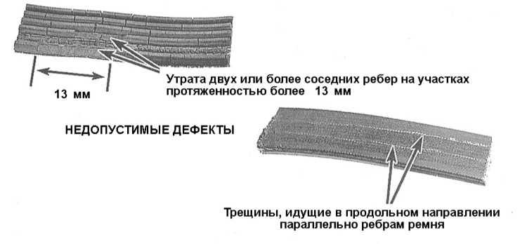

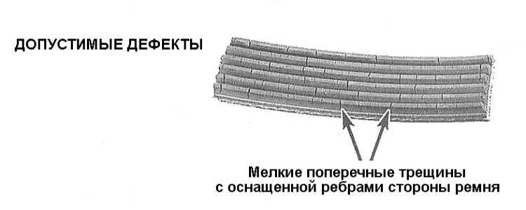

3. Ручейковые ремни стоят на приводе генератора и ГУРа с кондеем. Обычно меняются при обрыве или значительном износе:
