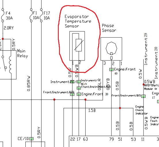

сдаётся мне перспективным ковырнуть Датчик температуры испарителя
Нед червня 26, 2016 20:28
Повідомлення Re: кондиционер
Ну-ну... Поковыряй!
Может пойти по пути исключения с лёгкой стороны и проверить сначала предохранители и реле?

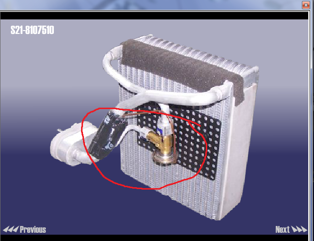

Прежде чем его ковырять,его надо ещё найти :-) а так как его нет в машине в этой,то искать придётся долго.

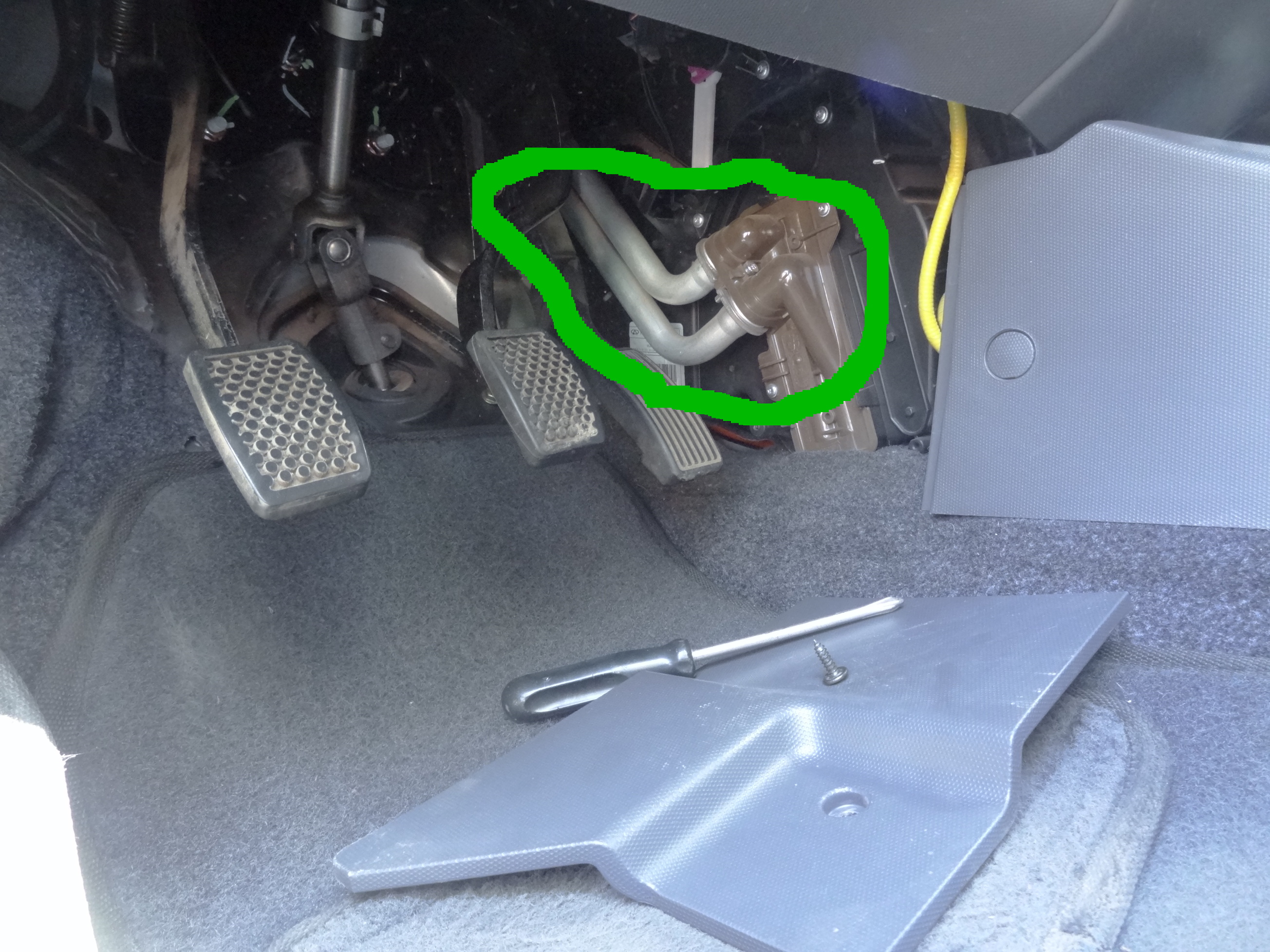

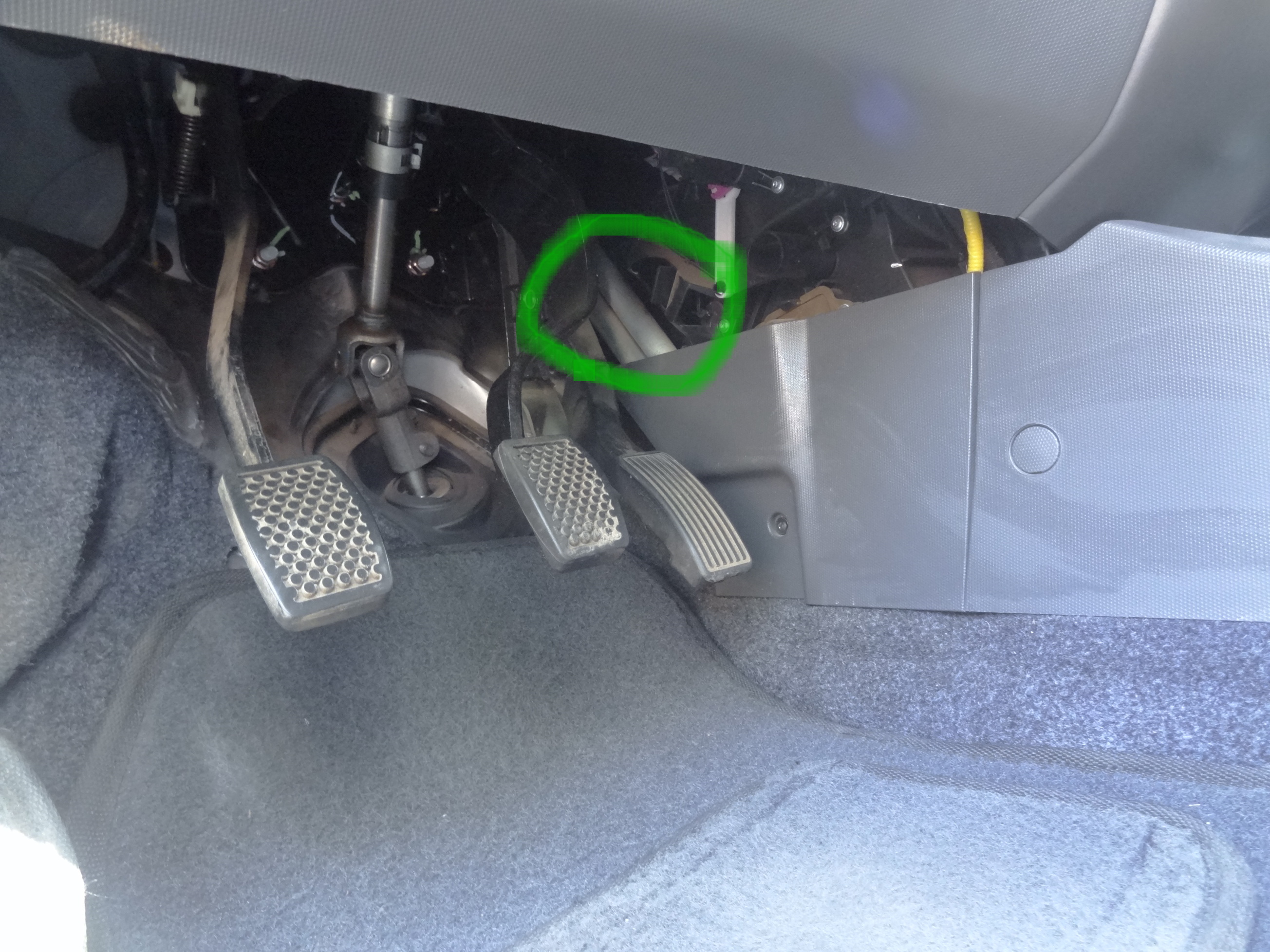

чёрный корпус датчика температуры около испарителя несёт бортовой номер N102462S от Valeo® и находится выше тех-самых ожоговых трубок, которые показал FLEX, где в зелёном кружке возле шурупа и белой пластмаски видна голова датчика с вделанными в неё проводами
