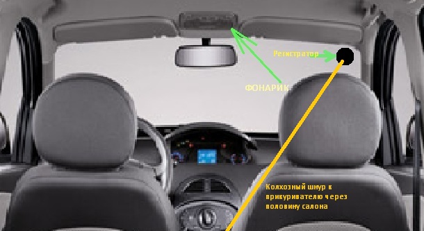

Привет :drinks:
В общем есть видеорегистратор. Внутреннего питания хватает где-то на час. Потом нужна подзарядка.
Либо питается от прикуривателя.
Там адаптер: прикуриватель - миниюсб.
Сейчас это все выглядит как на картинке 1.
Меня смущает шнур, который спускается через правую половину салона. Очень некрасиво и создает эффект колхоза.
Хочется сделать аккуратнее.

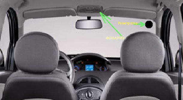

Чтобы шнур питания уходил в потолок.
Я прикинул, запитаться можно от фонариков по центру. Вот только куда деть адаптер с 12В на 5В, который внутри штекера...
Поделитесь идеями, как все аккуратно сделать с минимальными потерями времени и нервов. Что куда растыкать :)

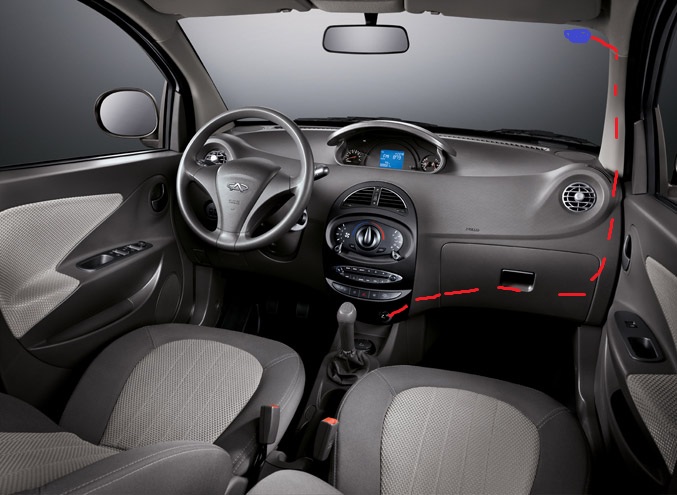

я бы запитался с обратной стороны прикуривателя и пустил провод за торпедой а потом под правой стойкой проложил
ЗображенняЗображенняЗображення
Вів вересня 20, 2011 22:47
Повідомлень: 302
Повідомлення Re: Реально ли сделать такой тюнинг питания регистратора?
совершенно правильно подсказано. Блок питания из комплекта регистратора "раздевается", на "вход" 12 вольт подпаиваются провода - и тянутся к 12 вольтам штатного прикуривателя. (Ну, или куда ещё удобнее) "Внутренности" блочка питания заворачиваются в полиэтилен и прячутся за некладкой стойки ( см. рисунок пред. поста).

Именно так я и сделал. Только у меня регистратор висит под зеркалом. Провод проложен за обивкой потолка, за накладкой правой стойки и под бардачком установлено гнездо прикуривателя, пластмассовое (у нас на рынке 15грн). Подключил к проводу, на котором появляется "+" при включении зажигания. Штатный прикуриватель включен все время и это не удобно, забываешь включать - выключать в/р.
