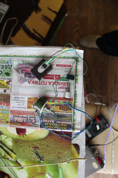

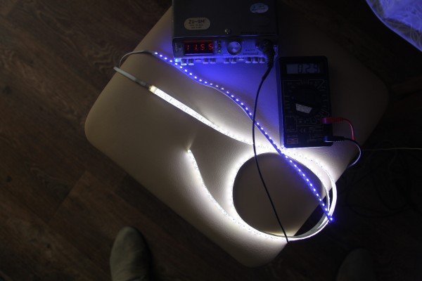

Сегодня решил "на коленке" собрать регулировку яркости светодиодной полосы на LM 317 по схеме регулировки тока. Посадил лм-ку на не большой радиатор, переменный резисор на 220 Ом 15 ватт, две светодиодные полосы 42 светодиода синие и 120 белые. Включил, регулировка работает но в небольших пределах (не устроил меня минимум свечения). Порылся в закромах, нашёл переменник на 4,7к(сдвоенный СП5-35Б) с точной постройкой в 1к. Подключил, почти нормалек. Наверное 3к будет в самый раз. Подключал и отключал почередно светодиодные полосы яркость немного изменялась. Результат приемлемый даже для такого количества светодиодов (162 шт). На 20 светодиодах будет работать хорошо, я имею ввиду изменение яркости по мере зажигания последующих светиков для глаз будет не заметно (ведь все 20 светиков думаю не будут зажигаться, кроме включения зажигания :-) :-) ). LM-ка не греется и переменник тоже !!! Осталось продумать сам вариант внедрения этой схемки с регулятором в автор. Белая полоса 120 светиков при подключении потребляет 290 ma. Синюю не замерял. Сами ленты греются больше чем схема регулятора. Фотки переработаю на меньший вес и потом скину. Пока все. Удачи на дорогах!

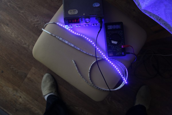

И ещё.
Пон березня 31, 2014 13:26

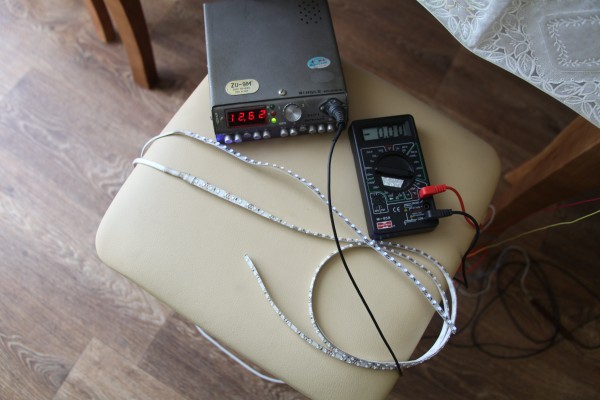

Повідомлення Re: Уменьшить яркость приборной панели
Прошу извинения за качество фото (ну не фотограф я :-) ).

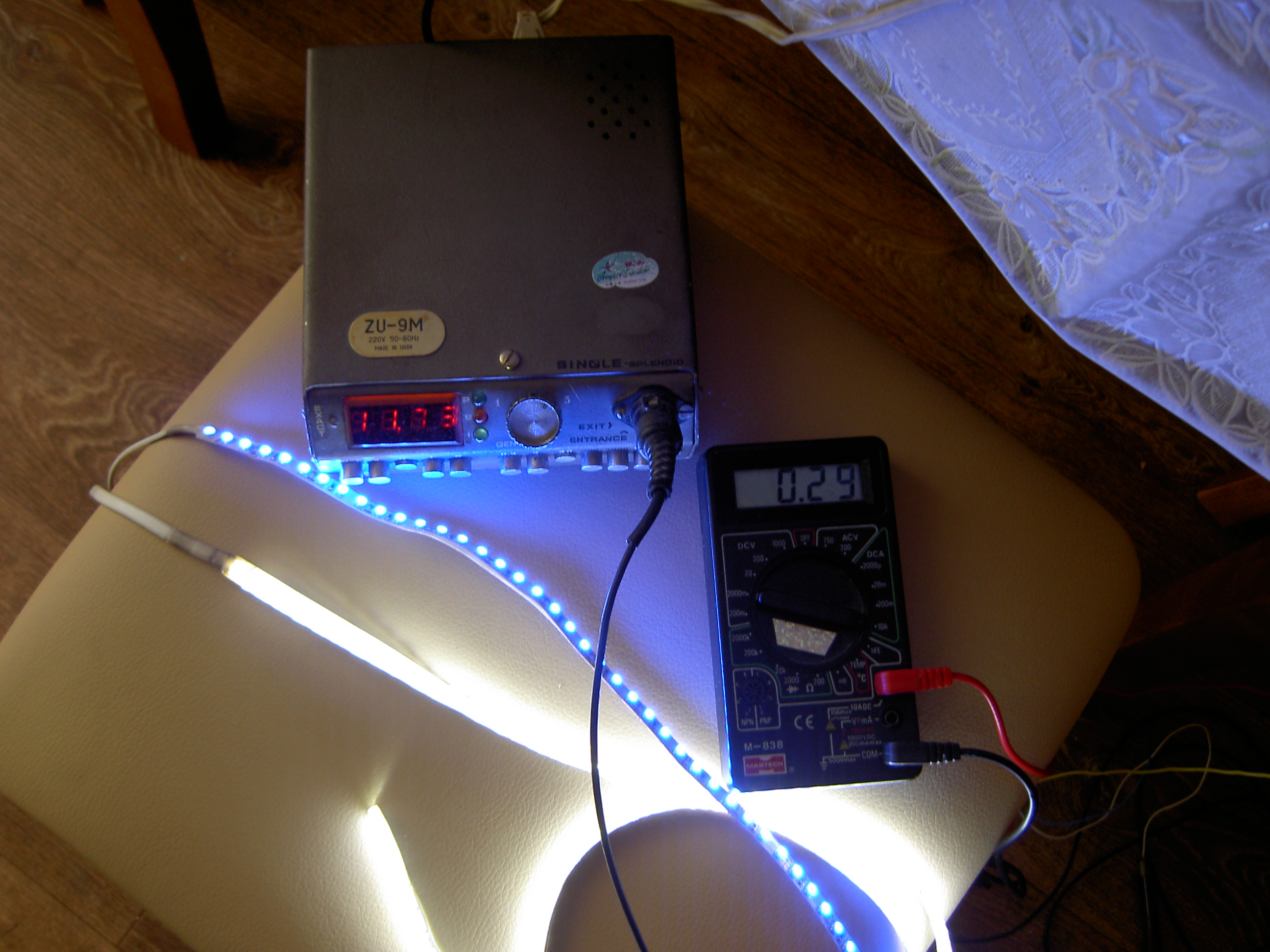

На этом кадре видно какой потребляемый ток ленты из 120 светодиодов.

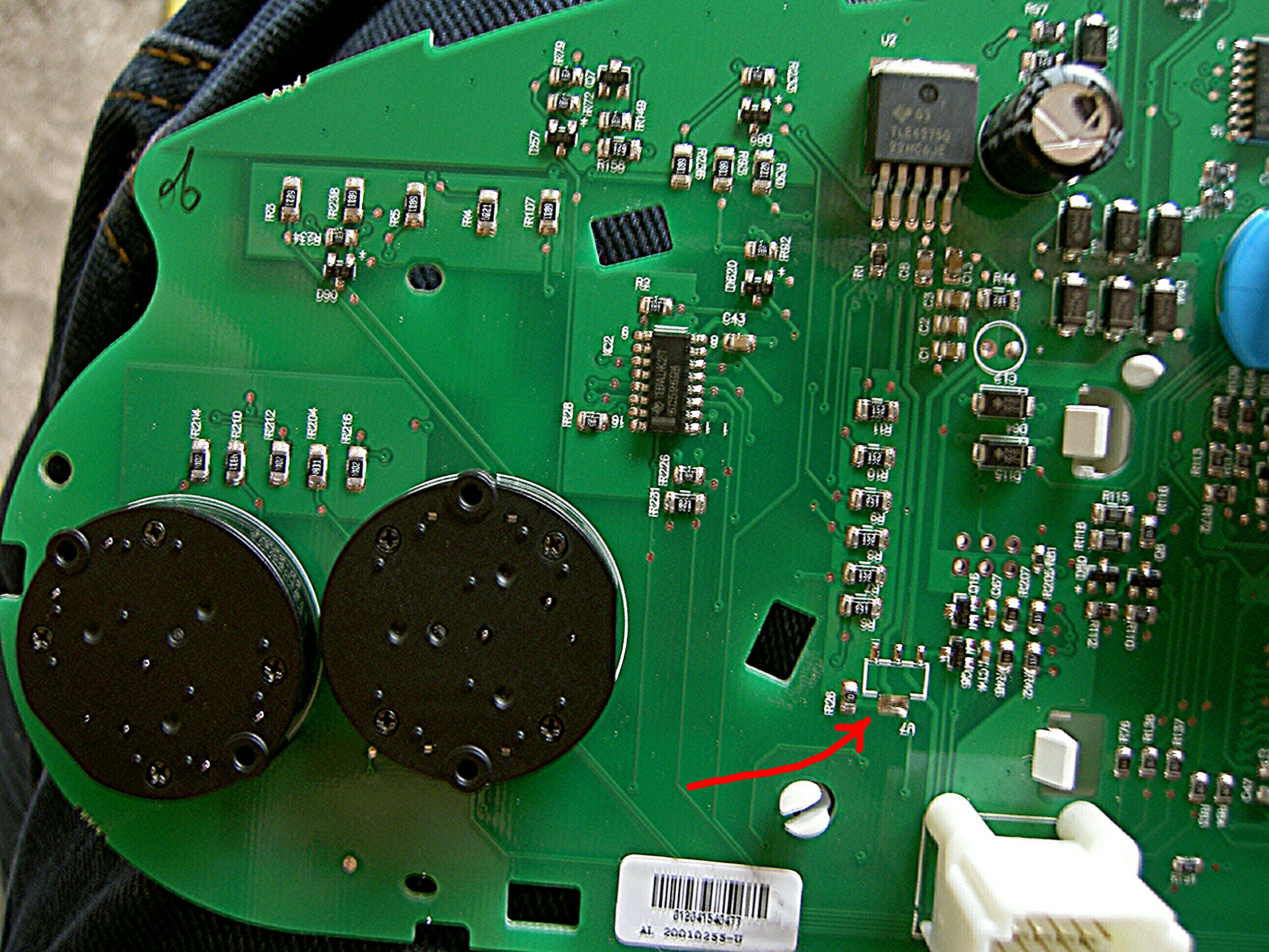

Повнимательней осмотрев плату, увидел недостающий элемент. По всей вероятности эта микруха U7 при помощи транзистора Q6 и управляет яркостью полосы спидометра. Буду разбираться.

если U7 нечто в SOT-223 наподобие LM317, то оно просто берёт вольтаж ногой Vin с группы R6-R11 (с главного питания?) и подаёт свой Vout туда, куда сейчас входное отправлено через перемычку R26 напрямую
надо бы отследить по дорожкам - связаны ли перемычка (каким концом) и первая нога TLE4275 (5-V Low-Dropout Voltage Regulator)?

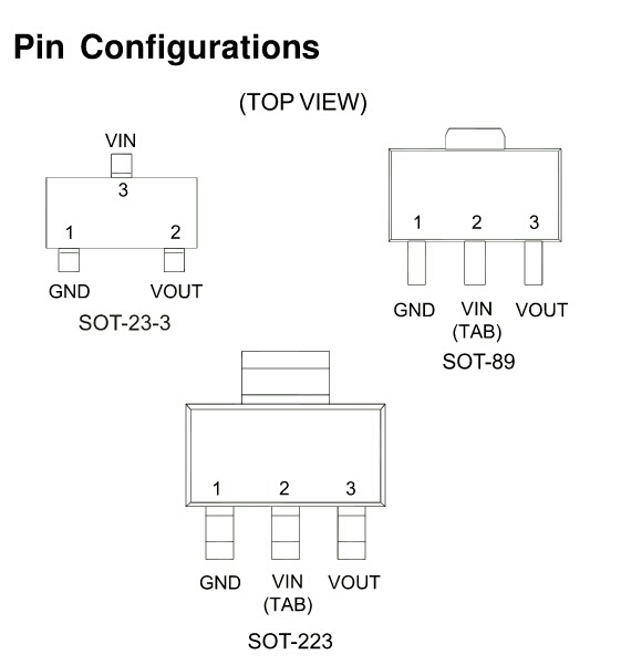

Совсем наоборот, 1-я ножка TLE 4275 это Vin(> или = +12в). А 5-я ножка Vout +5в. R6-R11 ограничивающие по току на группу светодиодов. Перемычка это R26. Ну и сама U7 скорее всего с вот такой распиновкой.

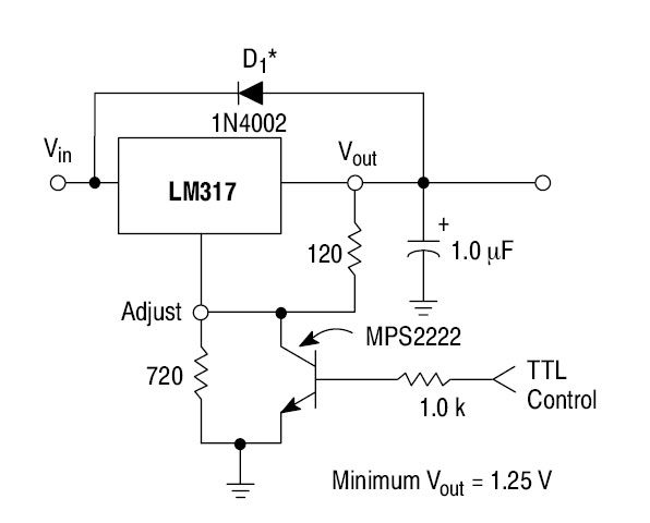

И управляться она, т.е. U7 может примерно вот такой схемой.
Чет квітня 03, 2014 12:53
З нами з: П'ят вересня 21, 2012 11:55
Повідомлень: 70
Автомобиль: Chery Beat The Man
Управляться сигналом TTL, а проще говоря ШИМ через транзистор Q6. Жаль нету схемы и нету панели приборов на столе, или хотя бы "на коленке" :-) :-) .

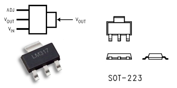

они любят ставить всё (!) Тексас, а у него на табе (посерёдке) - Vout для LM317 & LM317M; м.б. - U7 и не лм вовсе, канешна

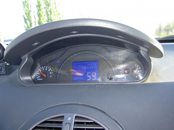

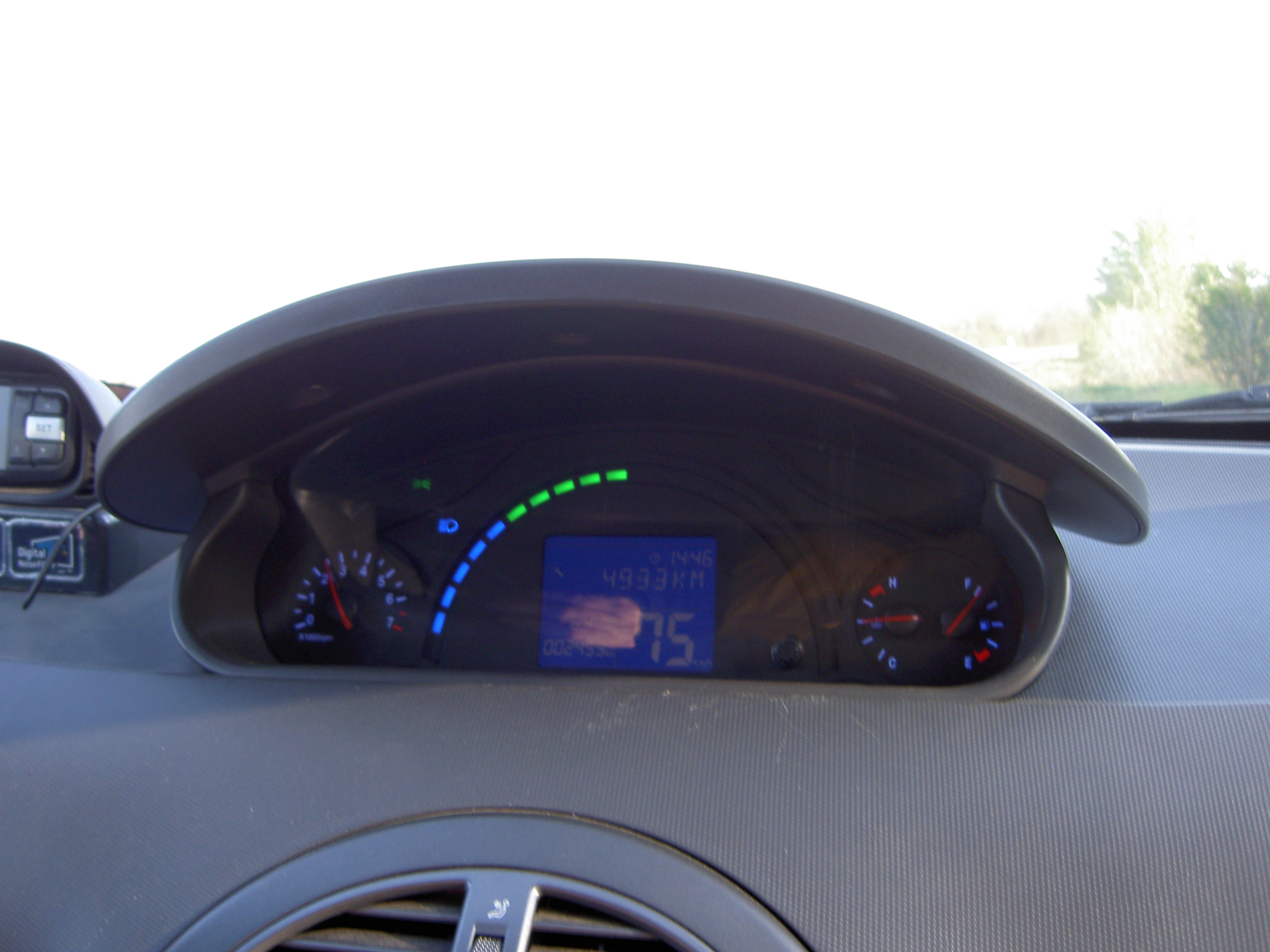

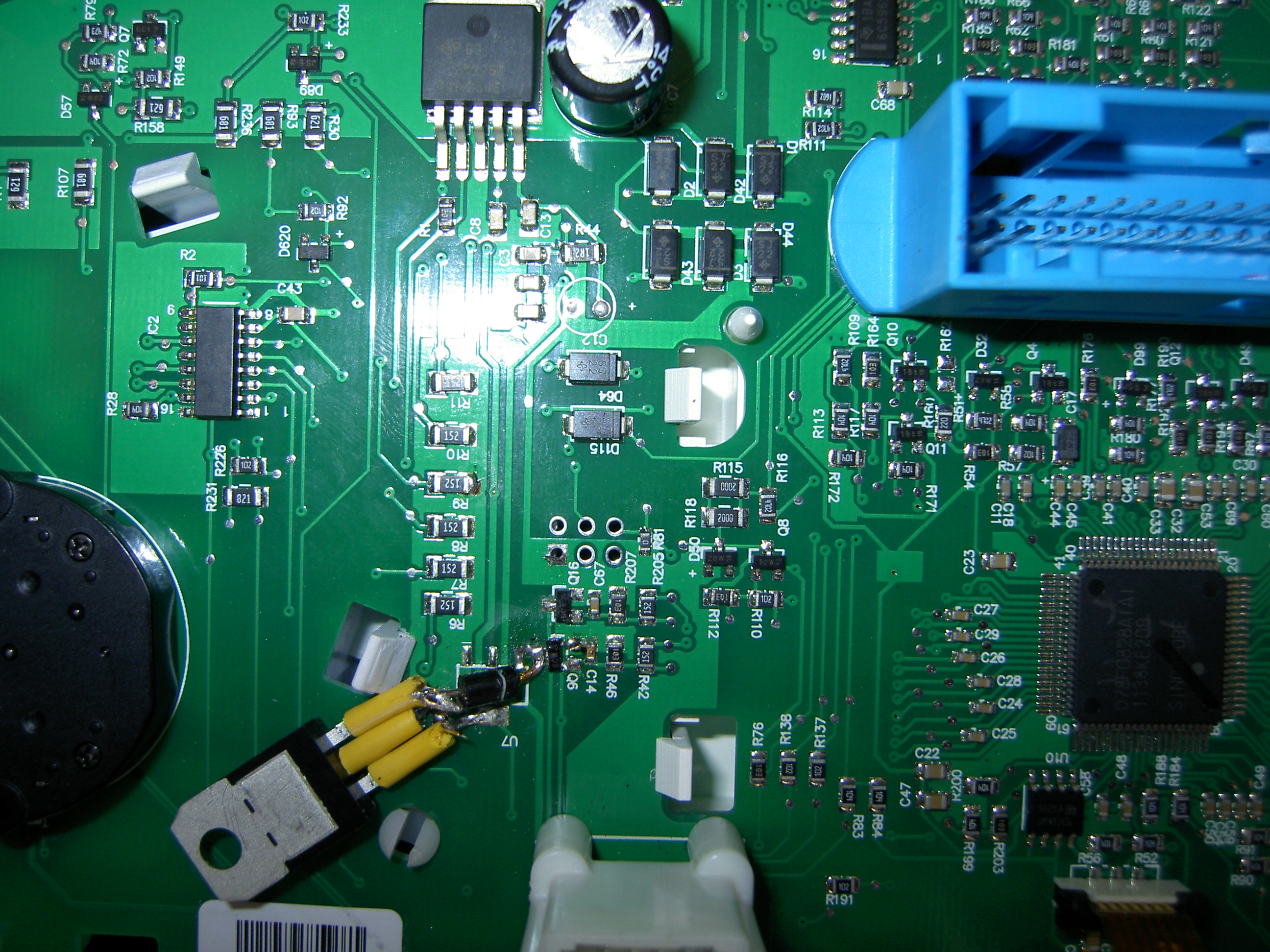

Христос Воскрес!!! Всех с прошедшыми и наступающими праздниками! Продолжаем тему... Было немного времени и я всё-таки влепешил в панель приборов лм-ку. Жаль было мало времени, но в будущем всё-таки доведу до ума, сделаю как надо (а как надо?) :-) . При обычной работе, т.е. без включения подсветки и ближнего света фар, яркость упала на половину. При ВКЛ. подсветки(габаритов, ближнего), регулировка работает в реверсном режиме, т.е. наоборот :-) . Ярче подсветка-темнее полоса и наоборот, темнее подсветка-ярче полоса. Где-то в среднем положении вся подсветка приемлема для глаз. Надо как-то развязать управление лм-кой, инвертировать управляющий сигнал, наверное через полевичок. Без развязки постоянно идёт подсветка дисплея, даже при выключенном зажигании. Пока развязал через выпрямительный диод(то что нашлось в моих закромах). У кого какие мысли по схеморешению?

Воистину Воскрес!!! Ваш убийственый эксперимент как серпом по ... плате :-D мой со стабилитроном был бы куда безобиднее, но информацию к размышлению дал: проанализировав логику работы, можно прийти к выводу, что туда становится Smart High-Side Power Switch (Current Controlled Input !), например BTS4140N ЗображенняЗображення
